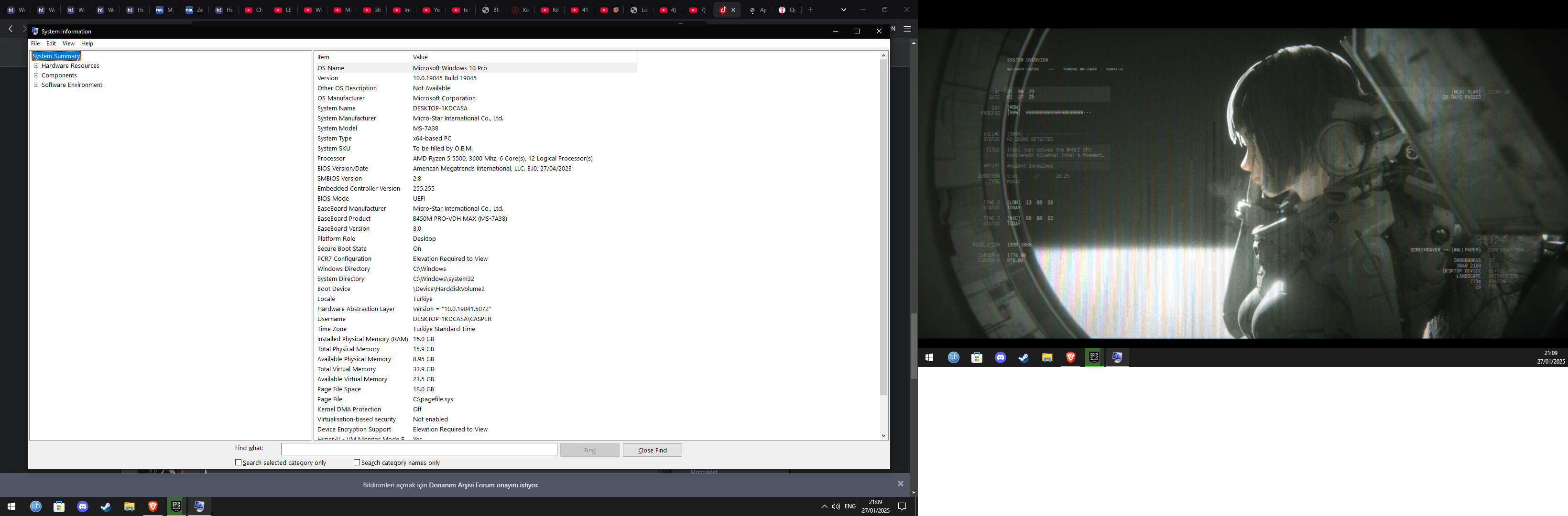

Ekran kartını iki farklı PCIe girişi dedin de bunda tek PCIe girişi var. Windows arama kısmına msinfo32 yazıp ekran görüntüsü atar mısın? Senin orada kastettiğin iki tane PCIe güç kablosu mu?
