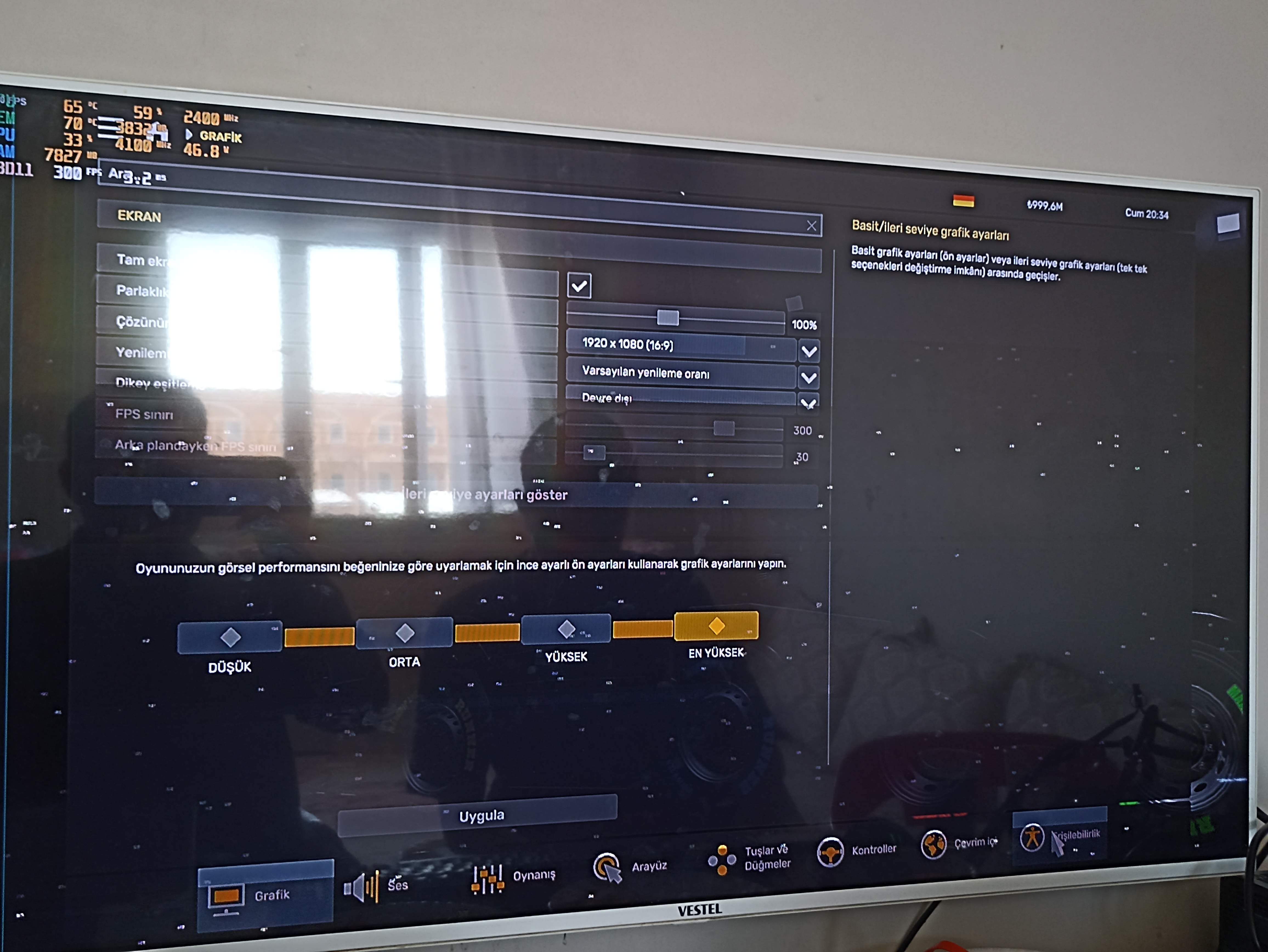

2. El bjr a750 aldim alirken furmark testi yapti arkadas ama vram testi yatiramadim cubku bilmiyordum boyle bir sey oldugunu.
Karti aldigimdan beri test ediyorum surekli dusuk fps veriyor.
Bir suru oyun denedim kart kullanimi %70 falan oluyor. Bu bazen yukseliyor ve %100 oluyor. Bu sirada fps te es zamanli artiyor
Karti rdr2, cyberpunk, battlefield, gta 5 gibi oyunlarda denedim. Hepsinde olmasi gerekenden cok asagida fps veriyor.
Birde ayarlari nekadar degisirsem degiseyim
Fps hep ayni kaliyor ne artiyor ne azaliyor.
Gta 5 hep 60-70fps
Cyberpunk hep 30fps
Battlefield ultrada 70-140fps
Bu sirada islemcim r5 2600 du. Sorunun darbogazdan dolayi mi anlamak icin bugun arkadasimin evine r5 3500x ile de test ettik test ettigimiz oyun
Cs2 de 70fps ve surekli drop giriyor.
Lost of us 20fps (ayarlar degissekte yine 25fps falan)
Ac origins hep 30fps (yine ayarlar degissekte degismiyor)
Ets 2 yuksek ayarlar 50-55 fps
Ets 2 de ultraya aldigimizda attigim gorseldeki bozulma oldu. Bir yere tiklayinca duzeldi. Ets 2 de ultraya ilk defa gpu kullanimi %100 oldu ve fps te 70-80 oldu.
Dedigim gibi gpu kullanimi artinca fps te artiyor. Ancak ayarlari naparsak yapalim gpu kullanimi hep %70 falan
Son olarak belki yine darbogaz oluyordur diuip 4k tv ye bagladik. Bu arada bunun muadili olan rx6600 var arkadasimda.
4k tvde 4k,2k,1080p ve fsr falan kapali saf donanim testi yapiyoruz
4k lowda 6600 35fps alirken ben 20fps
2k orta ayarlarda 6600 44fps alirken ben23fps
1080p yuksek ayarlarda 6600 50fps alirken ben yine 25fps civari aliyorum.
Ekran karti kullanimi 4k,2k,1080p de 6600 de hep %95-100 arasi iken
Benim kartim 4k olmasina ragmen bile %70 gpu kullanimi var.
Birde occt vram testi yaptik. Pc yo acar acmaz ve oyun girdikten sora ayri olmak uzere.
Pc yi acar acmaz vram testini baslatinca 6600 de 8000mb ustu vram kullanirken bende(a750) 7800mb ve ustu kullanip arara 6800e dusuyordu.
Lost uf us girip ciktiktan sonra a750 de vram testi yaptik vram kullanimi 5400mb olup horev yoneticisinden baktigimizda kalan kismi paylasimli bellek diyip ramden kullandigini gorduk.
6600 de ise oyundan ciktiktan sonra vram testinde 6800mb vram kullanimi oldu
Butun bu anlattiklarimin ayrintili video testleri mevcut.

işlemcin nedir
Ryzen 5 2600 ve ryzen 5 3500x te test ettik

İntelin kendisi mi sorunlu yoksa sadece benim kartta mı sıkıntı var?
Sende benim gibi sorunlar yaşadın mı düşük gpu kullanimi gibi.
intel kartta her şey yaşadım :) şuan amd kart kullanıyorum saldım intel
En güncel driver kullanıyorsan eski versiyon driverlar tek tek denemelisin. Sonuçta yeni çıkan kart ve driver sorunu olması çok normal gibi.
Eski driverlaroi denicez hocam ama en gunceli en iyisi olmasi gerekmiyor mu
Sorunlu driverler çıkabiliyor.
gtx 1060 satmadan önce driver güncelliyim dedim sistem her açılıştan 2 dakika sonra ya mor renge yada mavi renge geçiyordu ekran kitleniyordu öylece.
İlk sandım ki kartı elime aldım bitti bu iş. Sonra mavi ekran hatası sandım.
Ya dedim olamaz nvidia yaparmı böyle hatalı driver? Eski sorunsuz driver sürümümü zor bela buldum baya eskiydi yani performansıda iyiydi.
Yükledim Bi baktım sistem normalce çalışıyor. :)
