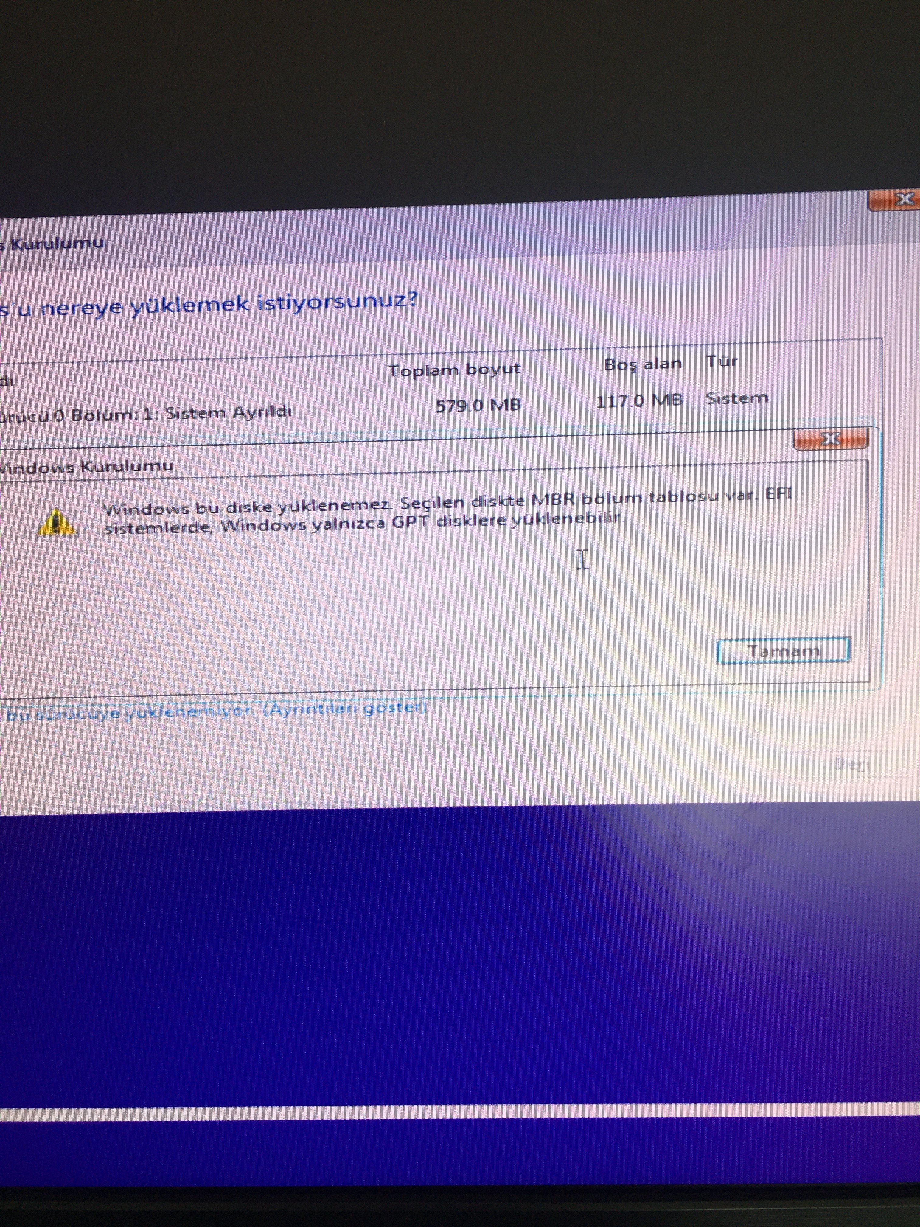

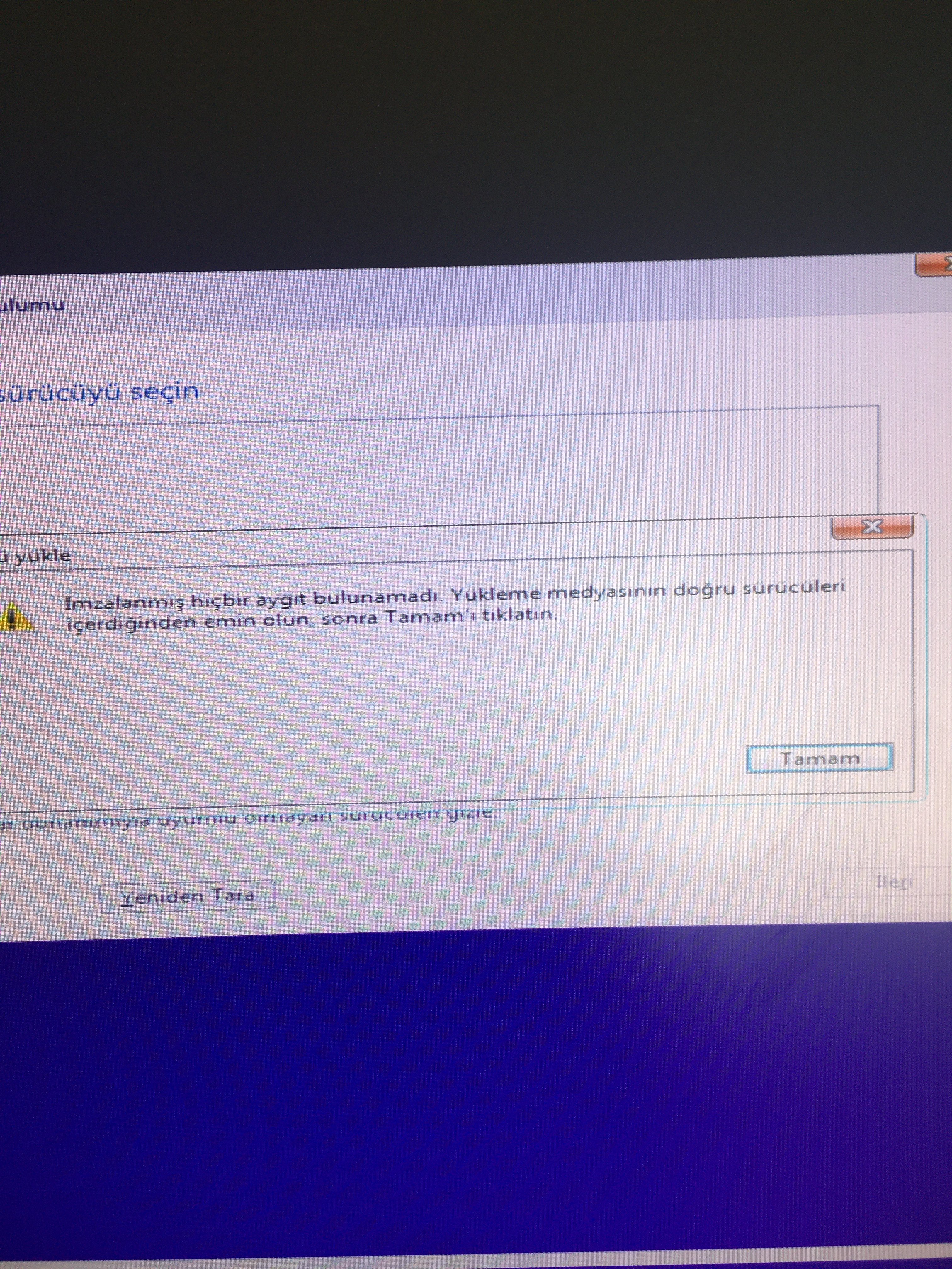

Hocam format atarken böyle bi sorunla karşılaşıyorum nedeni ne olabilir

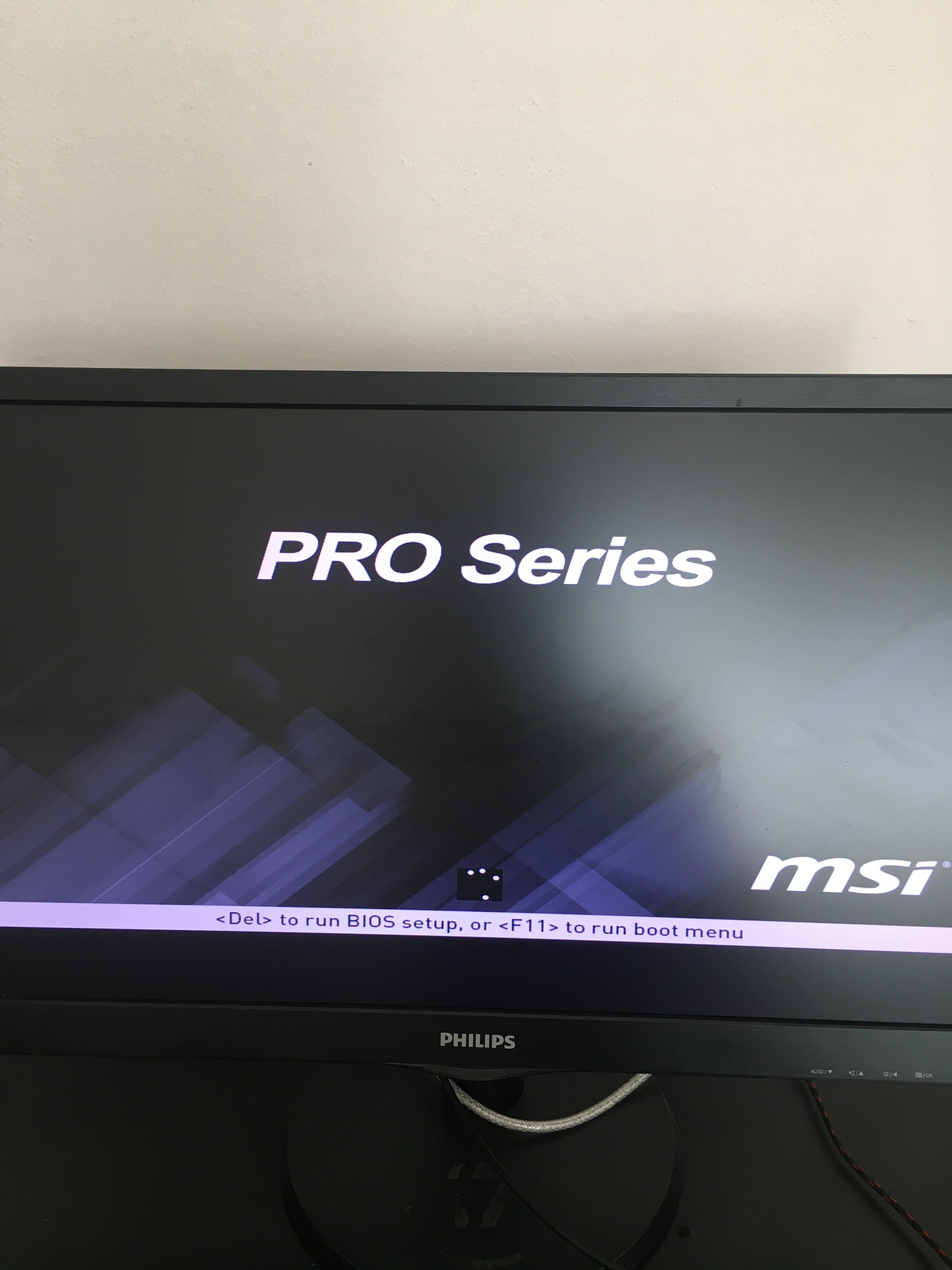

Arkadaşlar her şey tamam bu seferde fotodaki gibi donup kalıyor biosu sıfırladım aynı sanırım donanımsal arıza nerden başlamalıyım bilen varmı
Diskiniz sıkıntılı, başka bir bilgisayara takıp SSD'yi sıfırlamanız ondan sonra GPT disk olarak biçimlendirmeniz gerekiyor. Ya da şöyle bir şey deneyin; disk seçme bölümüne geldiğinizde alttan zaten biçimlendirme seçeneği olması lazım oradan disk sıfırlanıyorsa veya disk sıfırlama (silme demiyorum) seçeneği varsa sıfırlayın yoksa direkt biçimlendirmeye tıklatıp oradan diski tekrardan GPT disk olarak biçimlendirmeniz gerekiyor (O menüyü tam hatırlamıyorum fotoğrafını atarsanız daha iyi yardımcı olurum). Dediğim şeyler oradan yapılmıyorsa SSD'yi başka bir bilgisayara 2. Disk olarak takıp sıfırlayıp biçimlendirmeniz gerekiyor.
Hocam gpt olarak ayarladım dediğin gibi format yüklendi sorunsuz bu seferde boot ekranında donup kaldı
Son çare ssd yi değiştirdim en ilk baştaki arızayı tekrar yaptı yani sorun ssd den kaynak lanmıyor gibi
