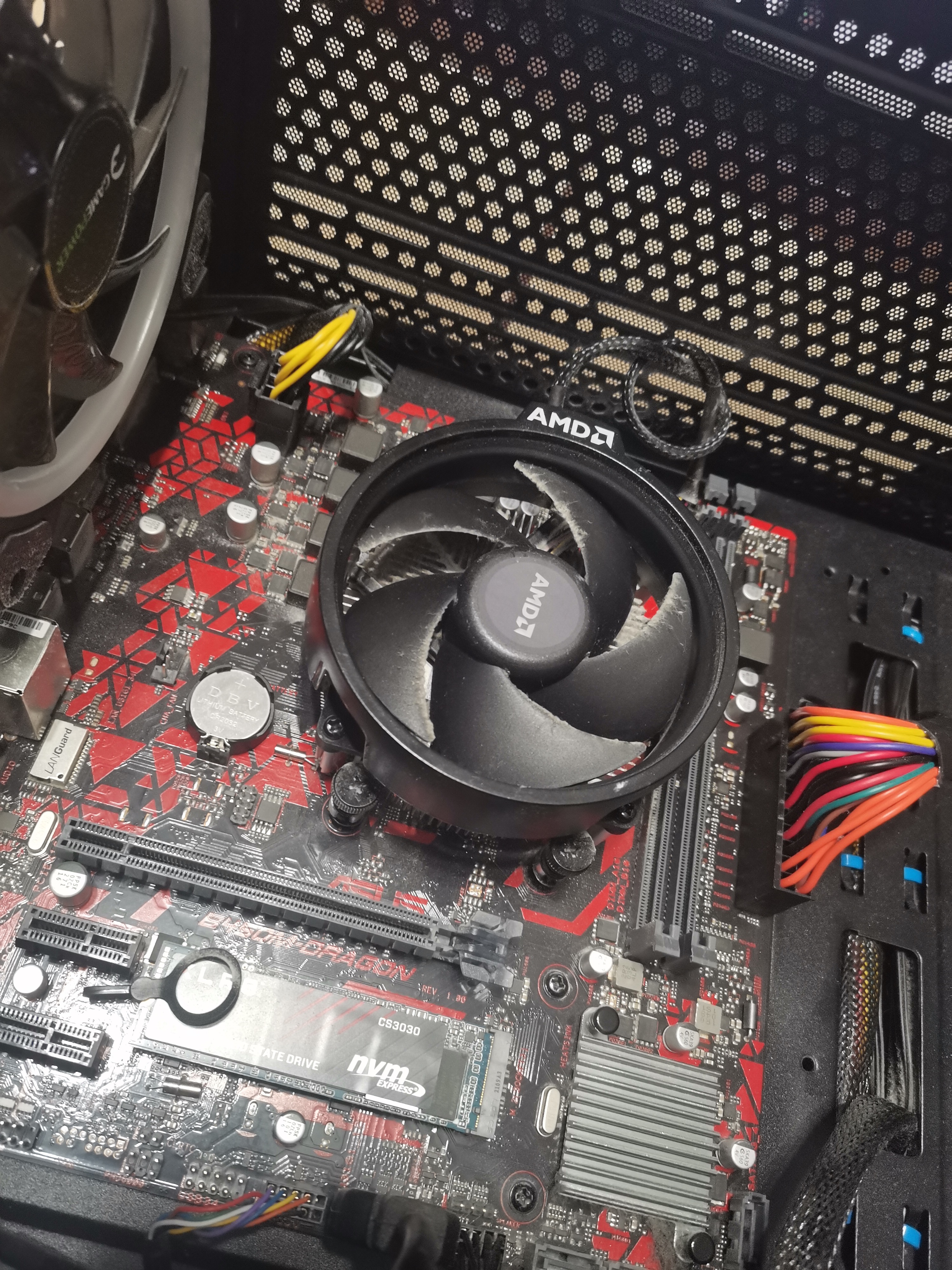

Hocam şu resimdeki vidalardan 4 tane var ve çıkarılması zor şeyler. Nasıl çıkartacağım hakkında bilgim yok.

alttaki büyük vidaları sökmen gerekiyor soğutucuyu çıkartmak için.
Önce büyüklerimi sökeyim yani
küçükvidalar fan'ı soğutucu bloğuna sabitliyor onları sökmesen bile olur. Büyük olanlarda çok sıkılmadıysa elinle sökebiliyor olman lazım. Onları söktüğünde kaldırabilirsin.
