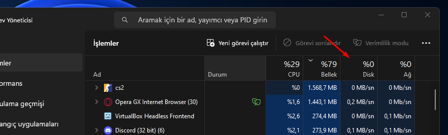

Arkadaşlar selam artık delirme noktasına geldim. oyun oynarken sistem yüke binince bir zaman sonra donup dırrr diye bir ses gelip kendini kapıyor (hoparlörden geliyor) oyuna girdiğimde 14-15 gb ram tüketimi oluyor, bir ara ondan şüphelendim acaba ram mi yetmiyorda yapıyor diye düşündüm. neden yapar sizce? sistem özellikleri açıklamada yazıyor.
