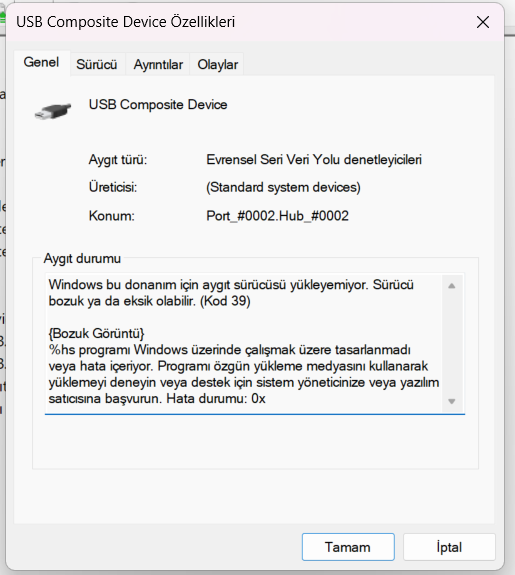

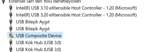

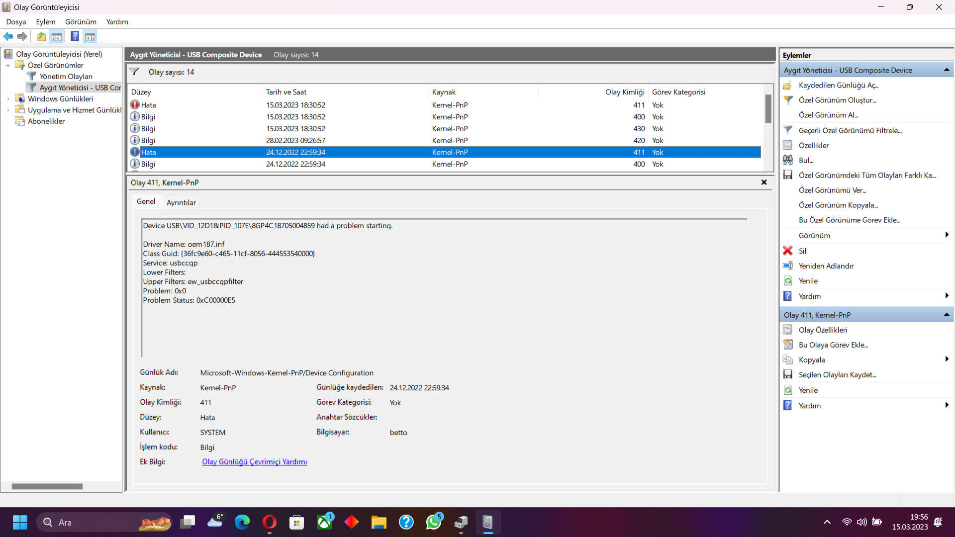

Huawei p20 lite telefonumu usb ile pc ye bağlıyorum başta görüyor ses çıkıyor laptoptan , telefonda da sadece sarj medya aktarımı foto aktarımı çıkıyor . ne yaptıysam görmüyor sonra düşmüyor dosyalar
kilidi kaldırdım usb hata ayıklamasını açtım

2 fotoda dosya aktar diyince görmüyor mu ?

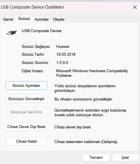

Huawei hisuite diye uygulaması var yüklü değilse yüklermisin pcye ordan otomatik driver falanda kuruyor telefonada yüklüyor hisuite.
yaw zaten hep onun yüzünden hocam. ilk taktığımda görmüştü sonra karşıma bu hisuite bişi çıktı yanlışlıkla tıkladım sonra hiç görünmedi
telefona da indirmem lazım mı

Yanlış hatırlamıyorsam bilgisayara kurup telefonu bağladıktan sonra otomatik HiSuite uygulamalarında görünüyor.

yine görmüyor hocam
