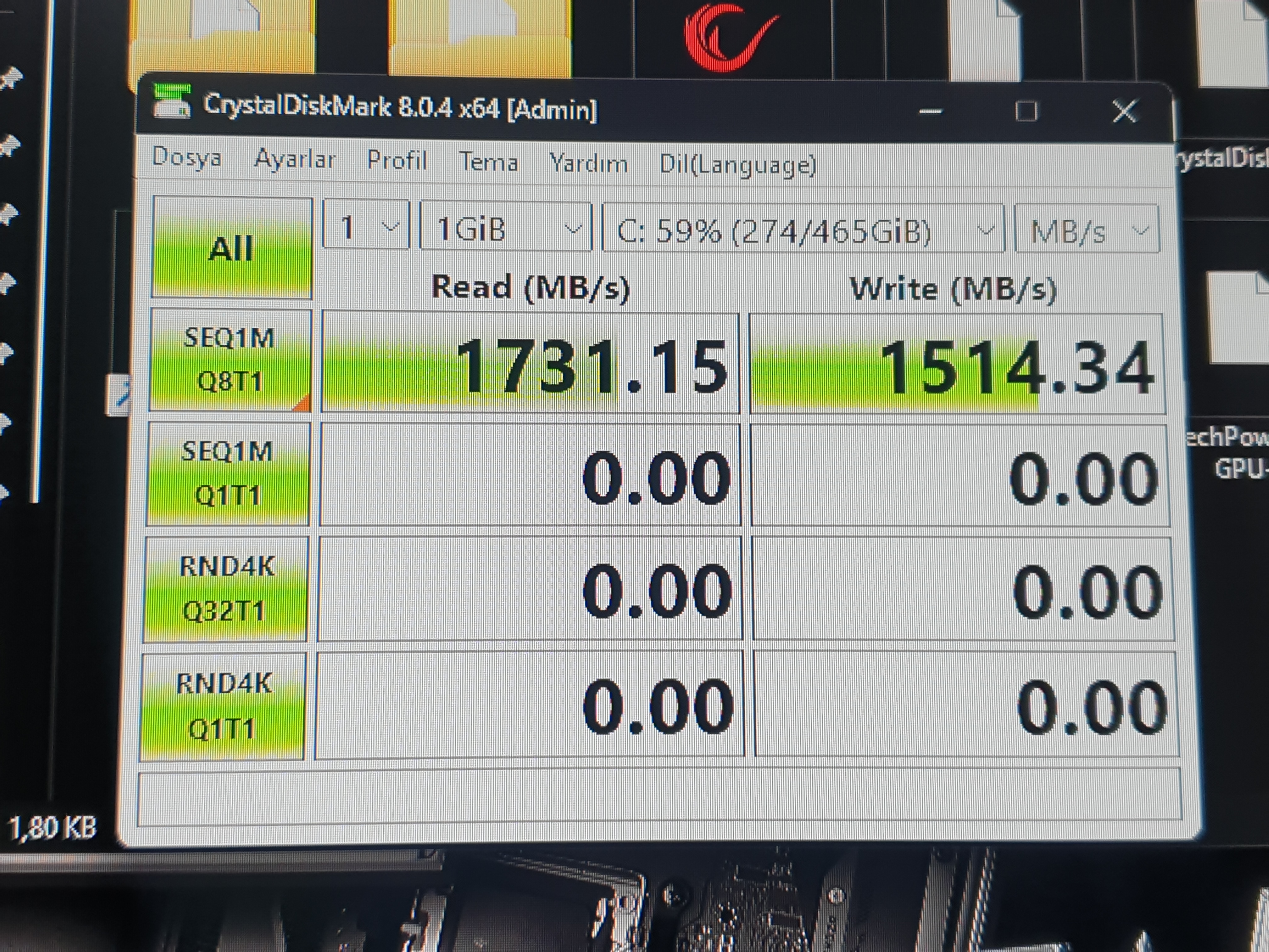

PCIe 4.0 yuvasına taktığım her ssd kısıtlı hıza sahip.

Sorunu tam olarak anlayamadım. Kısacası bu yuvaya taktığım her ssd yavaş bir şekilde çalışıyor. Örneğin PCIe 3.0 olan bir ssd olan WD Blue 2400/1750 okuma yazma hızlarına sahip ssd yi PCIe 4.0'a taktığım zaman okuma ve yazma hızlarım 1825/1500 şeklinde oluyor. Aşağıdaki 3.0 yuvası taktığım zaman hız 2400/1750. PS5'im için XPG Gammix S70 Blade PCIe 4.0 SSD aldım. 4.0 yuvasına taktığımda 3250/3000. 3.0 yuvasına taktığımda ise 3500/3250. Sebebi ne olabilir?. Not: SSD'ler arızalı değil. PS5 olan için PS5'e taktığımda 6600 mb okuma hızlarına eriştim.
İşlemci: Ryzen 7 3700x
Anakart: MSI MPG B550 Gaming Plus
PCIe 3.0 SSD: WD Blue 500 GB 2400/1750
PCIe 4.0 SSD: XPG Gammix S70 Blade 1 TB

Malesef işe yaramadı. Biosu güncelledim. Ayarları sıfırlayıp auto detect programını kullandım. Xmp ayarlarım açık. Halen PCIe 4.0, 3.0 yuvasından bir tık daha yavaş çalışıyor. Sebebi başka ne olabilir ki?

SSD'nin programı varsa indirim firmware güncellemesi yapmayı deneyebilirsin. WD'nin hız düşüklüğü belki kabul edilebilir %60 dolu olduğu için ama s70 blade'in verdiği değerlere göre gen3 olarak çalıştığı görünüyor. Sadece s70 blade'i takıp deneyebilirsin belki o yuva bant genişliğini paylaşıyordur başka bir yerlerle. Sata portlarında hdd/ssd varsa çıkar wd ssd'yi çıkar. Pci-e portlarına harici ses kartı/usb çoklayıcı/elgato vs gibi şeyler varsa onları da çıkarmayı deneyebilirsin.
Sorun işlemcide de olabilir anakartta da. Ya da belki windowsta sorun vardır. Temiz kurulum yapmayı deneyebilirsin. PS5'te normal hızda çalıştıysa temiz windows kurulumuyla düzelebilir.
"Sabit disk bölümleri oluştur ve biçimlendir" ayarlarından s70 blade'i formatlayabilirsin sıfırdan.
Sıfırdan windows kurmakla uğraşmak istemiyorsan DISM rehberini kullanarak bozuk sistem dosyalarını tamir et.
Kolay gelsin benden bu kadar.
