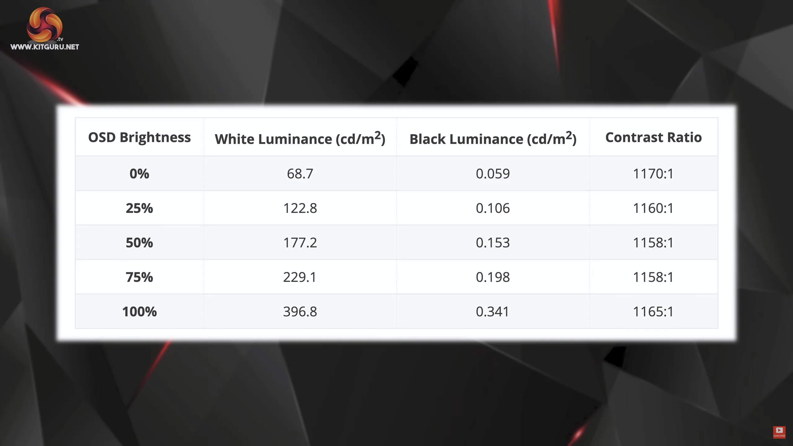

Kontrast oranı ve Parlaklık
Maksimum parlaklığı 400nit ile oldukça yüksek, minimum parlaklığı 69nit ile fena değil. Kontrast oranı 1150:1 ile IPS ortalamasından biraz daha iyi.

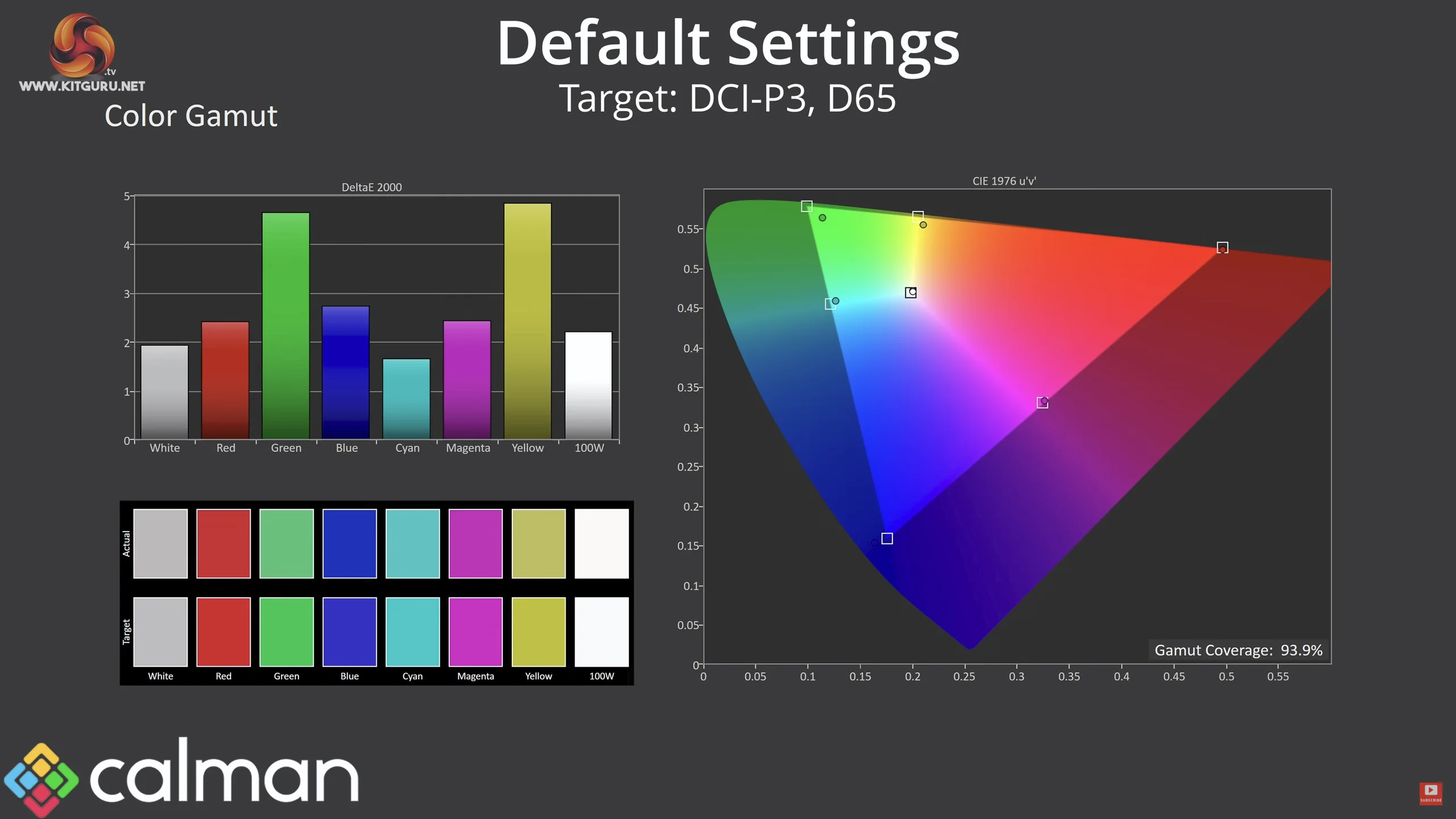

Renk gamutu
Renk gamutu %94 DCI-P3, %91 Adobe RGB, %70 Rec 2020 ve %100SRGB coverage ile oldukça iyi.

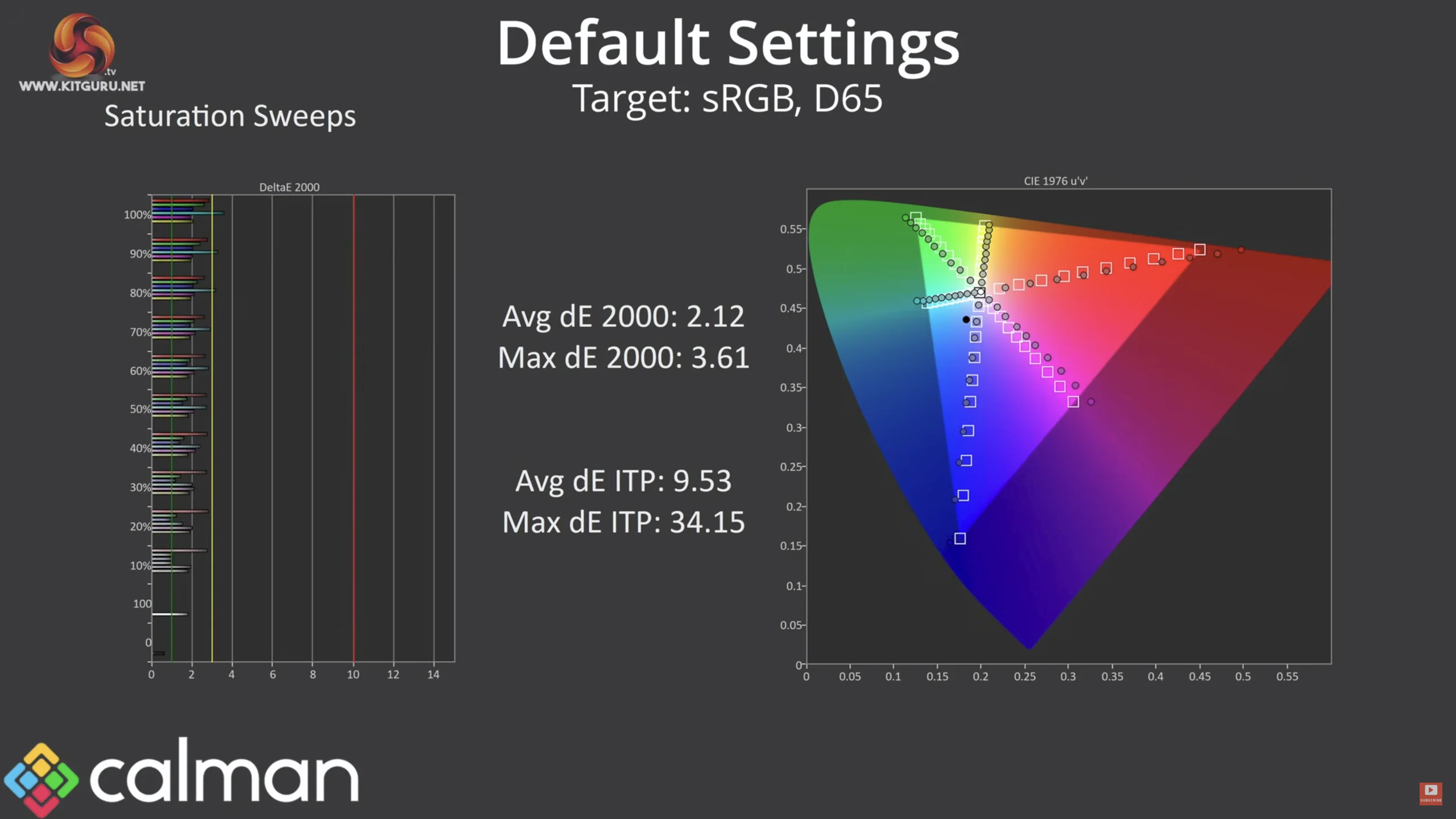

Renk doğruluğu
Renk doğruluğu falan şans işi ama bu konuda biraz değineceğiz. Ortalama beyaz dengesi 1.01 dE ile gayet iyi çıkmış. Renk sıcaklığı 6619k ile 6500k hedefine oldukça yakın. Bir tık mavimsi tonlamaya sahip. Gamma hedef 2.2 ye yakın bir sonuç çıkmış ama hatalar var, çoğu sahneyi olduğundan daha karanlık gösterecek.
Renk doygunluğunun dE değerine bakacak olursak yüksek çıkıyor, yani içerik olduğundan daha doygun gözükecek, bunun sebebi monitör SRGB renk uzayının gösterdiği renk gamından daha fazlasını destekliyor. Bu hem iyi hem de kötü bir şey. İyi bir şey çünkü bunun için para veriyoruz, kötü bir şey çünkü örneğin video izlerken insan teni kırmızımsı gözüküyor. Renk doğruluğu arayanlar için kötü ama renk doygunluğu arayanlar için iyi bir şey. Bu monitöre eksi yazmaz çünkü tüm monitörler böyle ve dediğim gibi bunun için para veriyoruz. Bunu çözmenin yolu monitöre SRGB modu koymaktır.

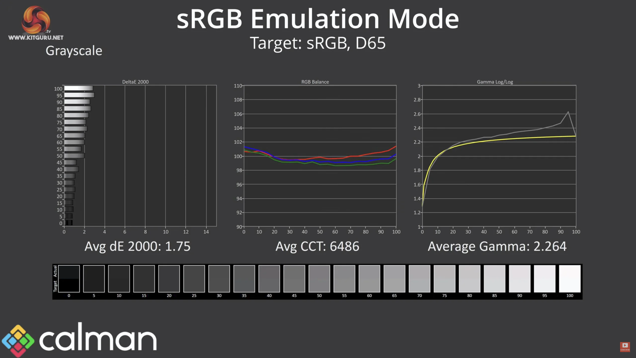

Bu monitörde dahili bir SRGB modu mevcut. SRGB modu renkleri adı üstünde SRGB'ye sınırlıyor. Bu sayede aşırı sature görüntüden kurtuluyoruz. Video izlerken insan teninin kırmızımsı gözükmesi gibi sorunlar olmuyor. Bu yüzden SRGB modunu tavsiye ederim.
Benim size önerim SRGB modunu video falan izlerken kullanın, geniş gamut modunu da oyun oynarken falan kullanın. Eğer aşırı doygunluk benim için bir sorun değil diyorsanız DCI-P3 gibi geniş gamut modlarında da kullanabilirsiniz. Neden sorun veya değil sebebini de önceki mesajımda anlattım zaten, karar sizin.
Gelelim SRGB modunun performansına. Beyaz dengesi 1.75 dE ile öncekinden bir tık daha kötü çıksa da yine de gayet iyi performans gösteriyor. Renk sıcaklığı 6500k hedefine artık çok daha yakın. Gamma ise yine biraz yüksek. Sahneleri olduğundan daha karanlık gösterecek.

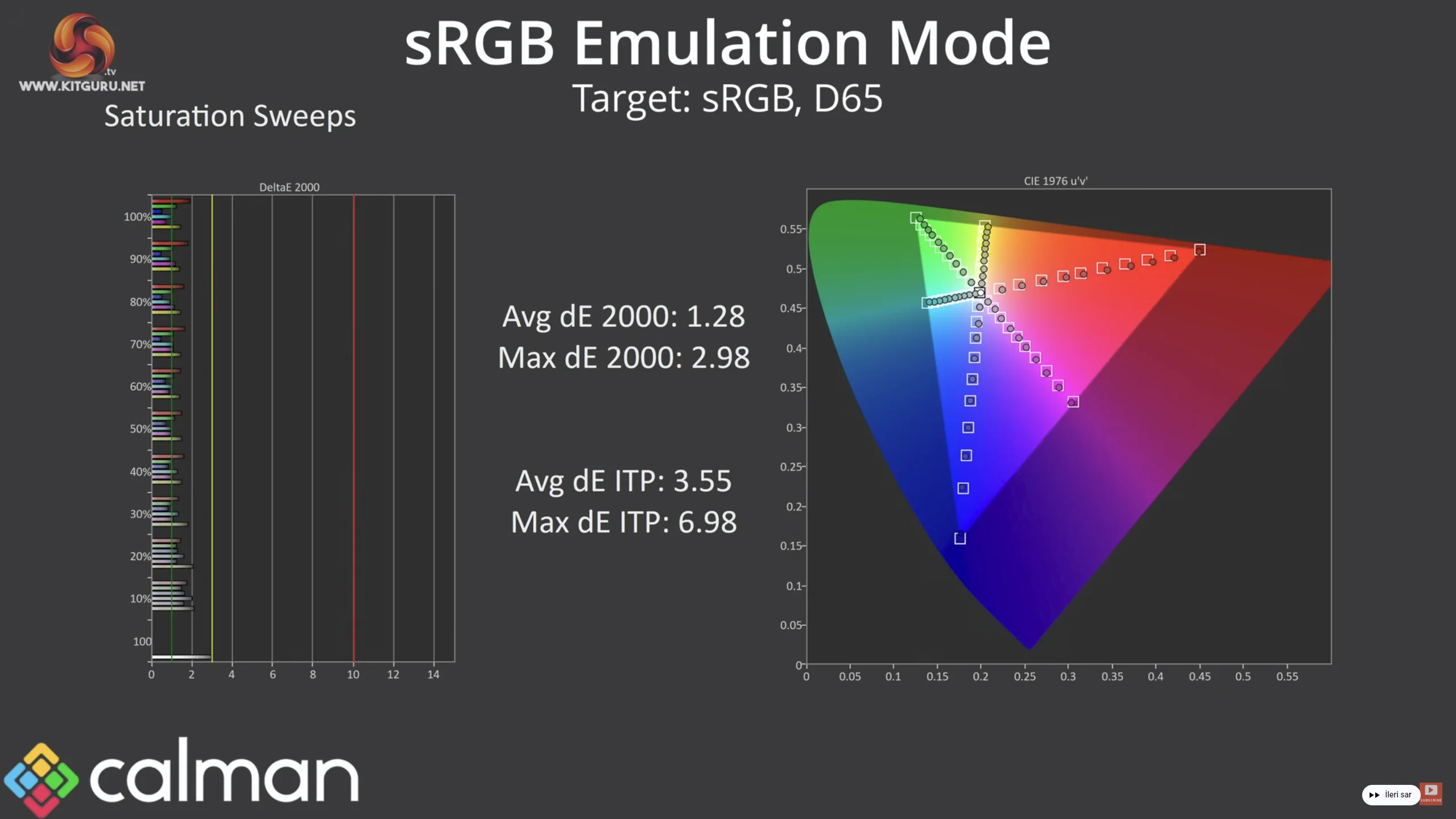

Bu sefer dE değeri daha iyi çıkmış, çünkü renkler SRGB renk uzayına sınırlandı.

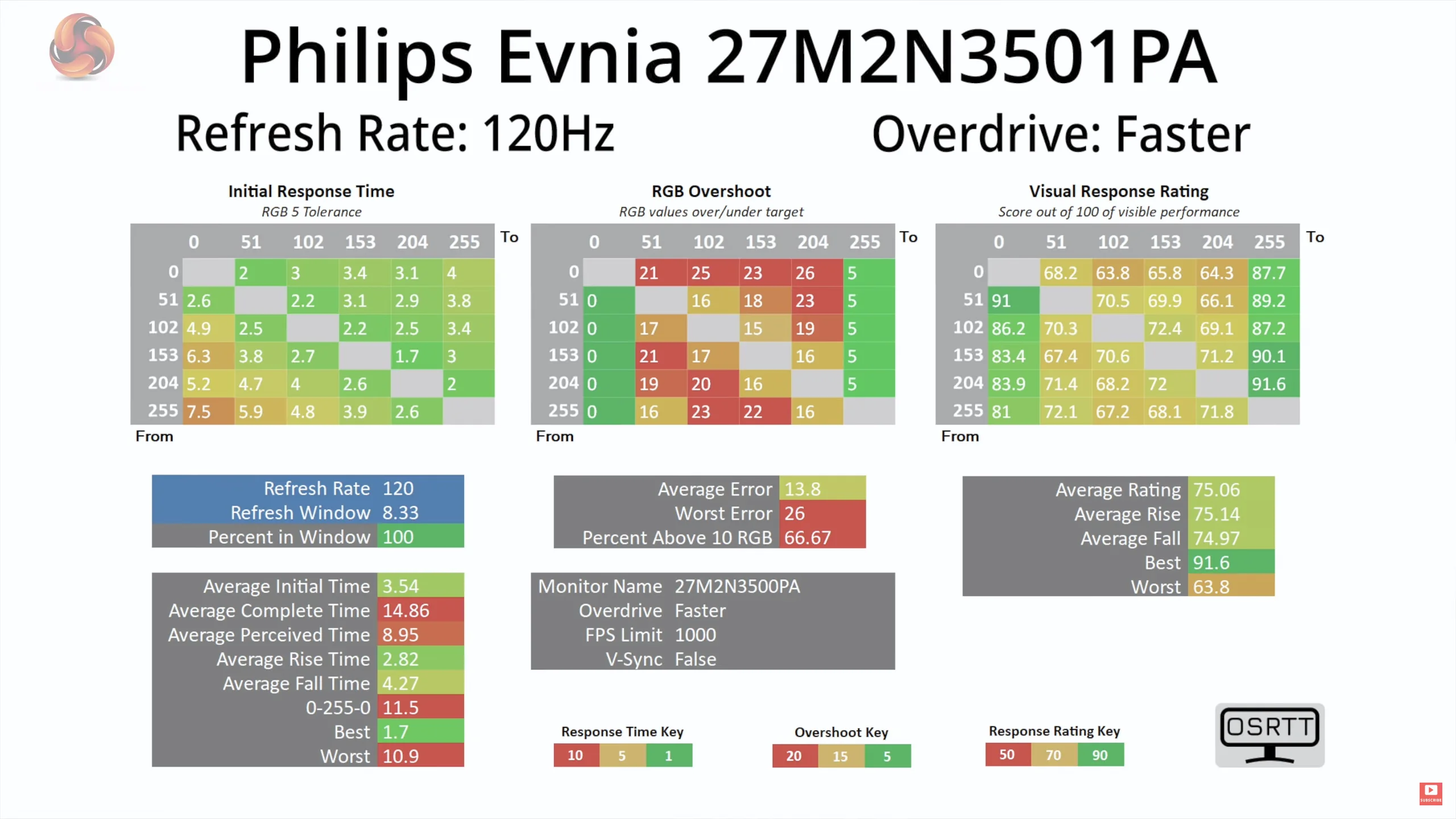

Oyun performansı

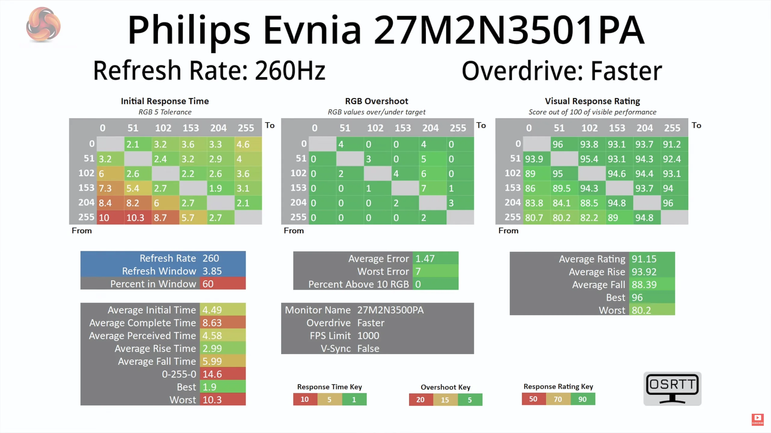

Not: OverDrive OSD menüsünde bulunan tepki süresi ayarıdır. Bu ayar monitöre overclock yaparak tepki süresini iyileştirir.
Overshoot için neye sebep olur ve neye bakmalıyız: Overshoot tersine ghosting durumudur. Tablodaki RGB Overshoot yazan 2.kısımda kırmızılıklar olmamalı.
Tepki süresi için bakılması gereken yerler: Aslında hepsi ama en çok dikkat edilen yer İnitial time ve Percent in window kısmı. İnitial time ne kadar düşükse o kadar iyi, Percent in window da ne kadar yüksek ise o kadar iyi. Bu kısım biraz karışık ve uzun olduğu için detaya girmek istemiyorum. Tablo ne kadar yeşilse o kadar da iyi diye düşünebilirsiniz.
260hz de en iyi OverDrive ayarı Faster, tepki süresi 260hz de fena değil, muadillerine benzer sonuçlar veriyor. Overshoot durumu ise gayet başarılı.
Ama benim önerim 240hz de kullanmanız yönünde olur. Çünkü bu monitör 260hz yi dolduracak kadar hızlı değil. Percent in window %60 ile iş görür düzeyde. Ayrıca overclock yapmak monitöre gereksiz bir yük bindiriyor. Doğru düzgün bir kazancınız olmadığı gibi overclock yapılan monitörler de sorunlar çıkabiliyor. Panelin Native yenileme hızında kullanmak genellikle en idealidir.
260hz de bir kazancınız olduğunu söyleyemem. Çünkü 1000/260=3.8ms gerektirir. Bunun sebebi ekran saniyede 260 kare gösteriyor, eğer piksellerde rengi 3.8ms içinde değiştiremiyorsa gözle görülür ghosting oluşmaya başlıyor. 540hz olup gözle görülür ghosting yapan monitör gördüm, bunun sebebi tepki süresinin kötü olmasıydı.
Ayrıca HZ değeri artmasına rağmen bulanıklık da ona oranla eşit miktarda azalmıyor, çünkü pikseller o kadar hızlı renk değiştiremiyor. İkinci bir örnek verecek olursam 360hz oled ile 360hz IPS aynı bulanıklığa sahip değildir, çünkü tepki süresi bakımından IPS panel yeterli değilken oled mükemmeldir. Çünkü Hz değeri bulanıklığı etkileyen en önemli şeylerden birisidir.
Ayrıca Tepki süresi tabloları tam olarak en doğru sonucu vermez. Bir başka incelemeye bakarsın orada 5.5ms, buraya bakarsın 4.5ms yanıltıcı olur. Tepki süresi tablosunun amacı size fikir vermektir. Tepki süresi tablosuna bakarak bir monitörün ghosting performansını aşağı-yukarı tahmin etmek mümkündür. Ama en doğru yol her zaman ghosting testidir.

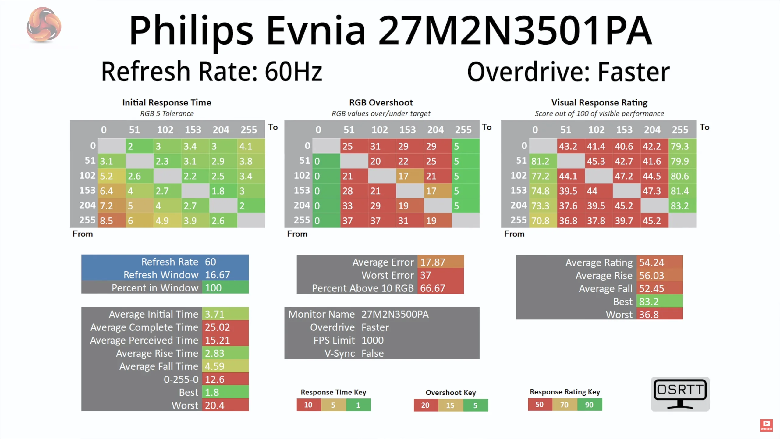

Gelelim değişken OverDrive ayarı mevzusuna. Bu monitör de 120hz ve 60hz de Faster ayarı fazla agresif uygulanmış, yani overshoot durumu var. Eğer rekabetçi oyunlar oynuyorsanız 200-250 FPS rahatça alabileceğiniz için overshoot sorunundan müzdarip olmayacaksınız.
Ama 120 FPS ve altında bariz bir overshoot durumu var. Hele ki 60hz de durumlar berbat. Kısaca hikayeli oyunlarda Faster modu Overshoot sorunu yapıyor bu monitörde. Hikayeli oyun oynarken OverDrive ayarını ''Faster'' yerine ''Fast'' olarak değiştirmeniz gerek. Yani oynayacağınız oyuna göre OSD menüsünden ayarı ikide bir değiştirmeniz gerekiyor.

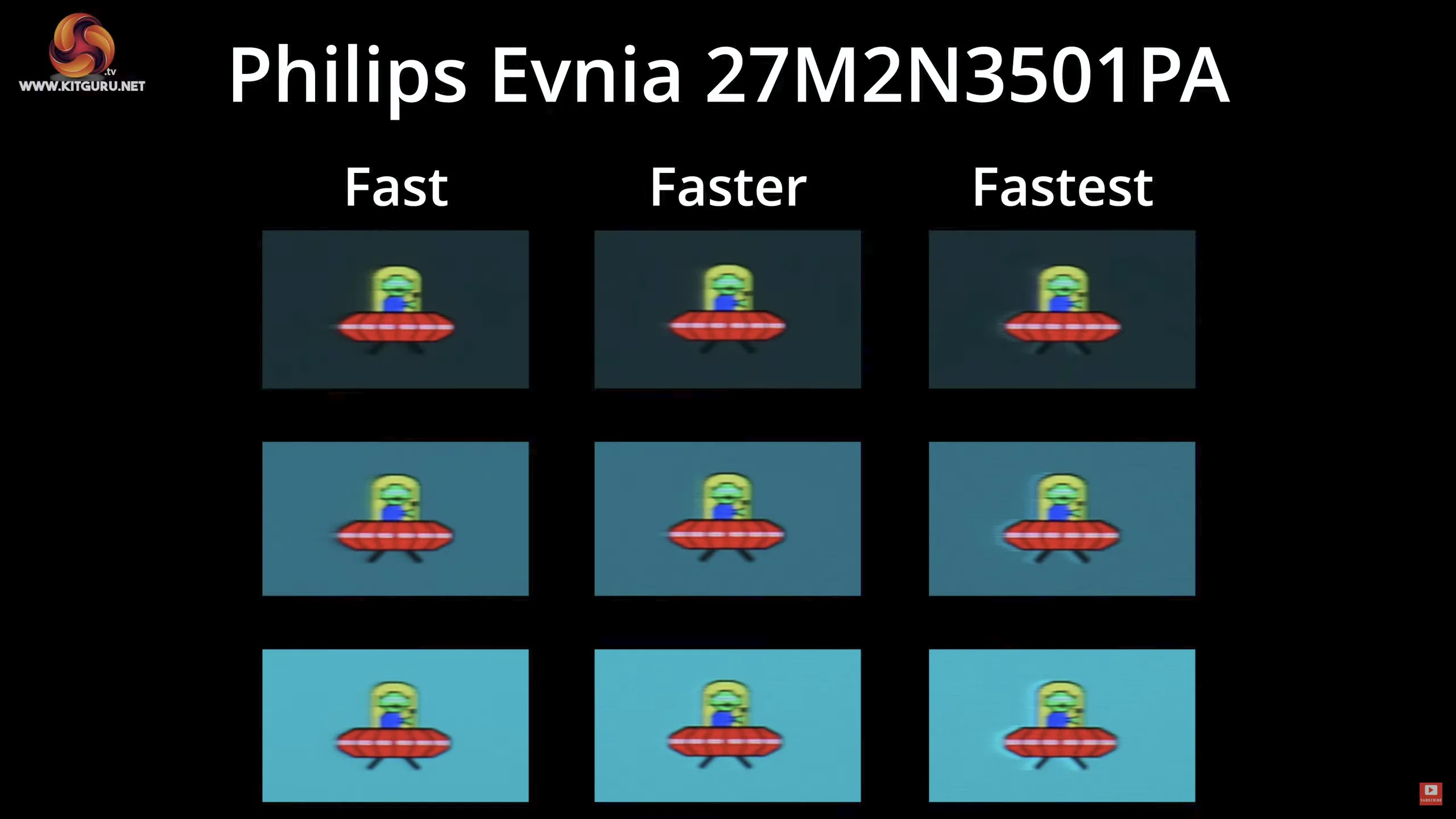

260hz de Faster modunda ghosting oldukça az var, yani tatmin edici bir performansı var diyebilirim. Overshoot da gayet iyi, fark edilir bir sorun göremedim.

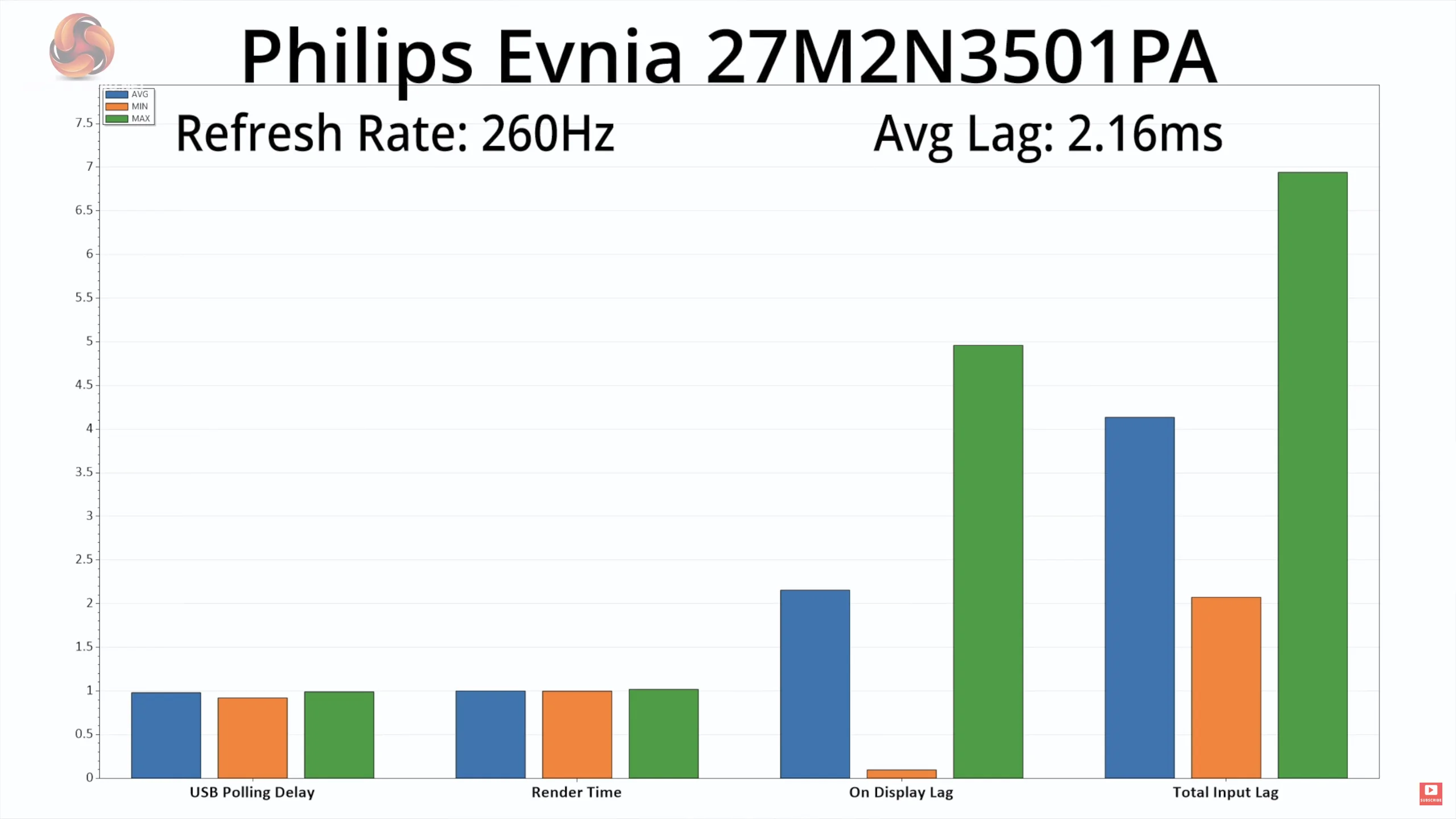

Giriş gecikmesi
Çoğu monitör de giriş gecikmesi zaten düşük olur, bunda da 2.16ms ile giriş gecikmesi oldukça düşük. Memnun kalırsınız.

Renk doğruluğu
Giriş gecikmesi
