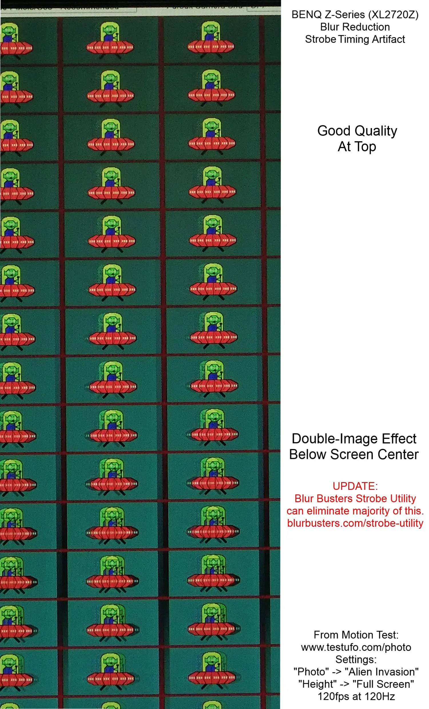

Sadece olumsuz yanı parlaklığı kısması olsaydı pek çok monitör strobe monitörü olurdu. Strobe artifactları yani strobe crosstalk çok kötü:

Açıkçası strobe'da benim takıldığım nokta parlaklığın kısılması idi çünkü monitörün parlaklığı yüksek değilse kullanılacak gibi olmuyor gündüz özellikle. Dediğiniz artifact'ler de önemli tabii ki ama gündüz parlaklık kısık olduğu için göremiyorsunuz oyunu zaten. Strobe kullanmayınca da fps oyunlarda deneyimi olumsuz anlamda etkiliyordu vg249qm1a'da. TN monitörlerde bazı oyuncular input lag yaptığı için kullanmıyor strobe'u. Kullanan da var kullanmayan da. Bu kadar zıt görüşler olması garip.
