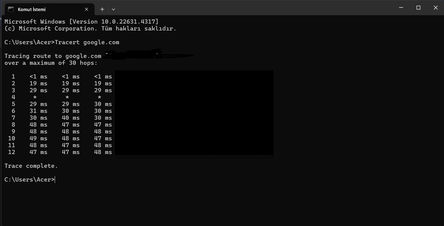

Dns değiştirirsen ping de azalma mazalma olmaz bunu diyenlere kulak asma. Cat6 kablo eğer Bakır kablodan internet alıyorsan internet sinyalini bozabilir bu da pingini arttırır. Bu olay tamamen atlama noktlaarıyla alakalı. Demekki arkaşının kullandığı operatör yani TT en kısa yollara döşemiş atlama noktalarını ona göre aktarıyor wodafone da ise çeşitli yerlere aktarılıyorsun arkadaşına cmd den tracert google.com yazdır sen de yap ekran görüntüsü al at bakalım buraya. İp leri sansürle.
hocam yeni gördüm gün içinde atacağım teşekkürler.

Kardeşim :) imkansız kendini kandırıyosun bence. Çünkü atlama noktana ek atlama noktası oluşturuyorsun warp lı ve warpsız tracert google.com yazıp paylaşır mısın buraya ?

Tracert google.com yazar mısın buraya cmd den ? Kardeşim dediğin mantıksız diyorum bana hala düşüyor diyorsun bir şeyleri engeller diyosun tamam sen kullan ya devam et vpn de ping düşürür vpn de aç
bu da modem değerleri
