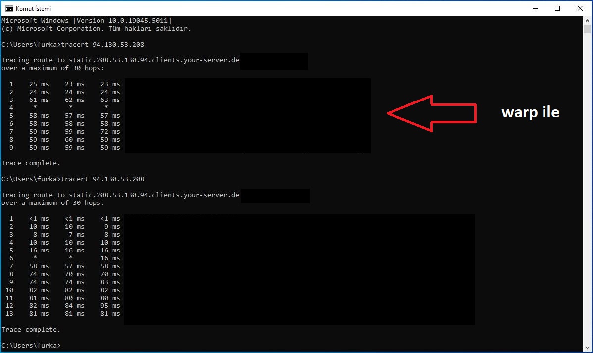

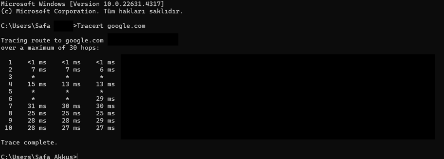

Tracert google.com yazar mısın buraya cmd den ? Kardeşim dediğin mantıksız diyorum bana hala düşüyor diyorsun bir şeyleri engeller diyosun tamam sen kullan ya devam et vpn de ping düşürür vpn de aç

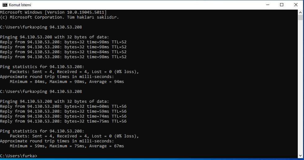

Seni tamamen unutmuşum. Bu bugün girdiğim faceitteki sunucu aklıma geldi bir kenara yazdım. Sunucuda cloudflare warpsız 85 pingim vardı. Bende merak ettim bir ping atayım diye neredeyse aynı çıktı. Sonra warp açıp denedim ping attım ve ortalamayı kendin görebilirsin. Size söylediğim gibi kendi yaşamadığım birşeyi size yutturmaya niye çalışayım ? Yani dns şirketleriyle bir anlaşmam mı var ? Burada ki mevzu muhtemelen şuanda kullandığım türk telekom yönlendirmesi ile alakalı. Dilersen oyun içinde de video alabilirim. Cs serverında 72 alırken vpn açtığımda 58'e düşüyor. Fakat ara ara kopma oluyor.
Buda warplı ve warpsız tracert testi . Aynı faceit serverına.
Ya burdaki görüntü sahte bir şey ise bile ben aradaki farkı çok hissediyorum. Örneğin vpni açtığımda mermilerin daha iyi gittiğini görüyorum. Fakat vpnde ip değişiyor ve internet hızında hafif düşüş oluyor buda ara ara loss yapıyor. Yani bu sorunu nasıl vpn açmadan çözebiliriz burası önemli.

Seni tamamen unutmuşum. Bu bugün girdiğim faceitteki sunucu aklıma geldi bir kenara yazdım. Sunucuda cloudflare warpsız 85 pingim vardı. Bende merak ettim bir ping atayım diye neredeyse aynı çıktı. Sonra warp açıp denedim ping attım ve ortalamayı kendin görebilirsin. Size söylediğim gibi kendi yaşamadığım birşeyi size yutturmaya niye çalışayım ? Yani dns şirketleriyle bir anlaşmam mı var ? Burada ki mevzu muhtemelen şuanda kullandığım türk telekom yönlendirmesi ile alakalı. Dilersen oyun içinde de video alabilirim. Cs serverında 72 alırken vpn açtığımda 58'e düşüyor. Fakat ara ara kopma oluyor.Alıntıyı görüntüle
Modemine dns atmadığın sürece o değerler malesef gerçek değil hocam. Seninle bu konuşmayı modeme dns attığın için yapsaydık tamam haklısın derdim çünkü internete bağlanırken direk atıyorum TT kullanıyorsan Tt dns sunucularını Türknet vs kullanıyorsan onun dns sunucularını atlayıp direk yazdığın dns sunucularına bağlanacak. Şuanda senin yaptığın şey bilgisayara dns atmak modemdeki dns otomatik olarak türknet kullanıyorsan onun dns sunucularına uğrayıp ondan sonra cloudflare sunucularına bağlanacaktır sana kaç seferdir anlatamadığım nokta o. Şuan yaptığın şey vpn kullanmak ile aynı şey testlerde düşük çıkıyor fakat sen vpn nin gösterdiği pingi görüyorsun yani vpnye bağlandığın ping ayrı. Sen eğer vpn ile amerika sunucularına bağlanırsan amerikan cs serverlerinde düşük ping alırsın ama reel pingin vpn + oyundaki pingin olur sana anlatmak istediğim mevzu bu. Modeme dns atmak da pingini yükseltebilir eğer ki dns sunucuları uzaktaysa umarım bu uğraşıp yazdığım yazıdanda bir şeyler anlayabilirsin.
Anlıyorum ama galiba pop noktalarının yönlendireceği serverların değişebileceğini galiba bilmiyorsun. Anladım ki çok bilgili bir arkadaşsın o yüzden daha fazla uzatmayacağım o.O2 . Burada ki arkadaşlara çok önceden paylaşılan ve bu işin içinde olan arkadaşların paylaştığı birkaç videoyu göstermek istiyorum belki birilerinin işine yarar. Oyun vpnlerinin ne işe yaradığını az çok anlar yada cloudflare warp gibi programların ne işe yaradığını .
12:35 den itibaren izleyip bu oyun vpn sunucu mantığını kavrıyabilirsiniz. Bu aslında sizin sağlayıcınızın yönlendirdiği uzatma ara serverları ortadan kaldırmak için yapılan bir işlem.

Peki hocam benim düzelen pingim fake midir arkadaşın dediği gibi ? Oyun üzerinde cloudflare warp ile denedim ve yaklaşık 70 olan pingim 58-60 civarına düştü. Fakat arkadaş bu düşüşün fake olduğunu söylüyor ben farkı hissediyorum ama. Bu arada durumu düzeltmek isterim bu sorunu sadece cs2 sunucularında yaşıyorum valorantta vpnsiz pingim 45-48(almanya) bulunduğum konum için normal.
corez
2 Mayıs 2024
876
Peki hocam benim düzelen pingim fake midir arkadaşın dediği gibi ? Oyun üzerinde denedim ve yaklaşık 70 olan pingim 58-60 civarına düştü. Fakat arkadaş bu düşüşün fake olduğunu söylüyor ben farkı hissediyorum ama.
Client Taraflı Verilen Ping Genellikle (%99) SUNUCU = VPN ( Giriş Yapılan İp Adresi ) arası yazar tam dogru veri almak icin
Vpnnin verdigi ip adresine ping atıcaksınız , oyunun icindeki client taraflı pingi toplucaksınız
Kesin veri almak istiyorsanız wiresharktan networkü dinleyebilirsiniz ama bu uzmanların işi üstteki basit bir sonuc
sunuda ekleyeyim sadece ping oyunun kalitesini belirlemez packet losslarda gerceklesebilir sizin hissiyatınız daha iyise bu sekilde devam edebilirsiniz
