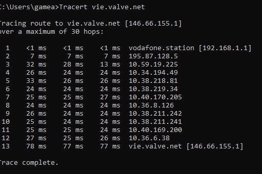

Biraz fazla gibi. valve'ye ulaşana kadar gayet güzel ama valve'de sorun çıkıyor.
Vodafone-Valve arasındaki iletişimde bir sorun olabilir. Oraya kadar değerler gayet iyi.
Ben türktelekom kullanıyom birde neden vodofone yazıyor modem vodofonenun ama.

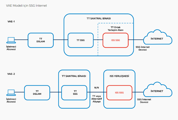

1-VAE
Bakın bir firma size düzgün ping değerleri veriyorsa mesela telekom altyapısı var sen telekomdan hizmet alıyorsun ama fiyatlardan memnun değilsin ve başka bir firmaya örneğin millenicom'a geçtin.
Ama altyapı aynı diye sen telekomdaki ping değerlerinin aynısını göreceksin diye bir şey yok.

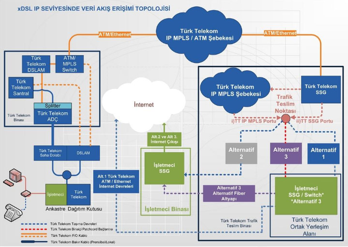

Bizim VAE Yani Veri Akışı Erişimi dediğimiz bir şey var.
Senin hizmet aldığın firma Türk Telekom'un Trafik Teslim yerlerine kendi cihazlarını kurar, sen oraya bağlanırsın ve yurtdışı çıkışlarıdır diğer tüm internet erişimin oradan sağlanır.
Bak burada çok güzel anlatmışlar.
Siz burada ne yazdığını boşverin anlatacağım.
Senin internete erişeceğin hattın neredeyse tamamı telekoma ait. Senden çıkıyor telekom santrale gidiyor telekom teslim noktasına orada iki ayrı seçenek var.
Ya senin firman o noktaya kendi cihazını kurup telekom hattı üzerinden çıkışı sağlayacak ama yine çıkışı senin firman yapacak.
Ya da sen ayrı bir binaya yerleşeceksin ve telekomdan gelen hattı kendi binanla birleştirip çıkışı kendin yapacaksın. Ki bu daha maliyetli.

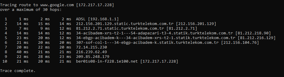

Yani şöyle söyleyeyim @mertkuskapan yazmıştı "COMNET DC'ın çıkışları işte kendin COMNET'e olan pingini topla o zaman pingine erişirsin" diye. Hatta topladım 52ms civarı çıktı eğer bu gerçek ping ise çünkü tracert min39 max57 gösteriyor eğer gerçek ping 52ms ise gayet iyi bir değer. Çünkü tracert min39 gösteriyor ama sadece bir kez 39ms gördüm. Hep 60 falan.
