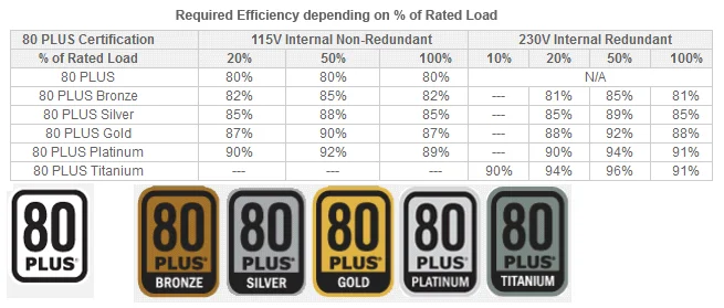

Bronze, gold ve platinum gibi terimler PSU'nun ne kadar verimli çalıştığını gösterir.
Bu site'den kontrol edebilirsiniz;
