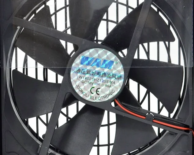

PSU fanından geldiğini düşünüyorum 6 ay once bilgisayarım oyun oynarken tak diye kapanıyordu psu açıp içini temizlediğimde düzelmişti çok pisdi içi fakat ondan bi süre geçtikten sonra böyle ses yapmaya başladı plastik cover tarzı şeyini mi yanlış taktım artık fan mı cortladı yanlış mı monte ettim bilmiyorum fanını değiştirmek istiyorum ama 2 pinli mi emin değilim noctua fan alıp 2 pine çevirip yapasım var izmir civarında bu tarz iş yapmış bilgisayarcı tanıdığınız var mı ? kendim yapabilirim fakat daha önce yapmış birisinin yapması daha güvenli olur gibi hissediyorum.

PSU modeli nedir? Fan gitmiş yüksek ihtimalle. Dağılmış bilya sesi geliyor.

Hidrolik yataklı fan var. Aslında berbat değil ama ses yaptığına göre ömrünü doldurmuş. Fanı değiştirin.

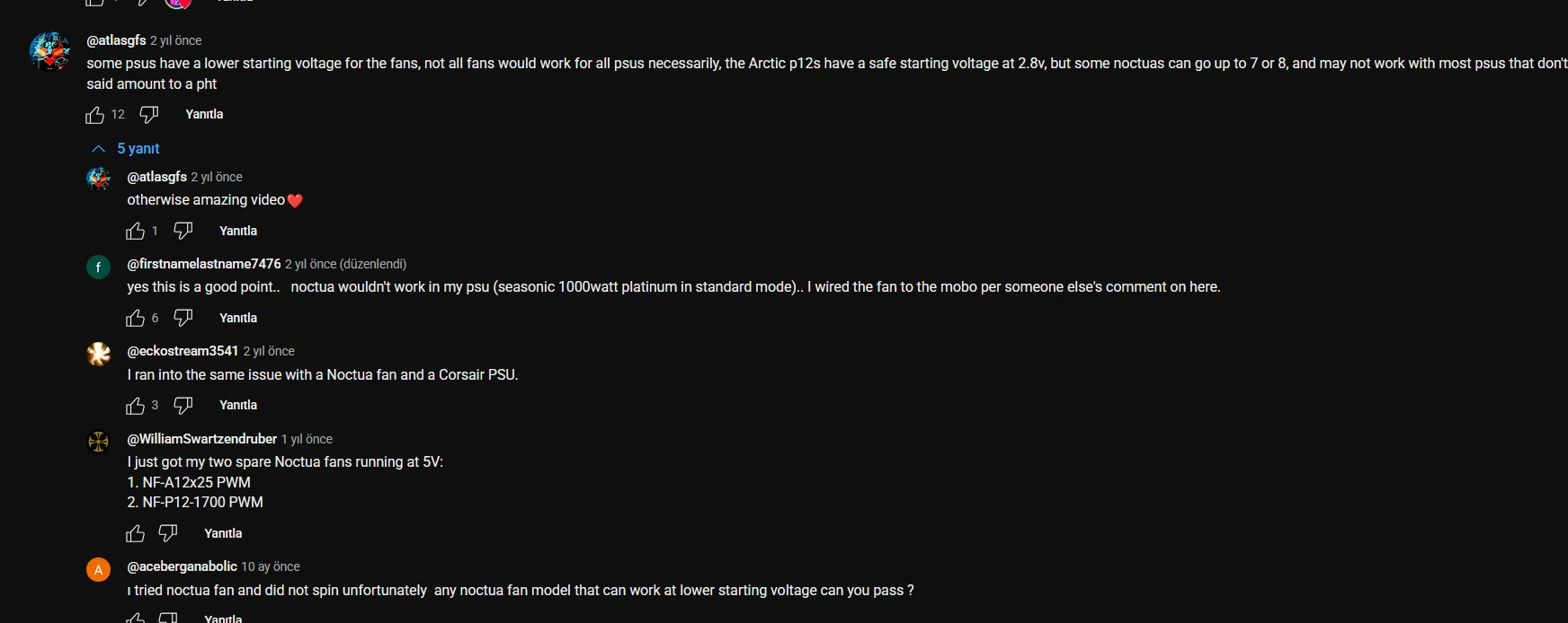

attığınız benim psuda olan fan mı ? emin miyiz 12V ise alıcağım noctua fan calışıcaktır.

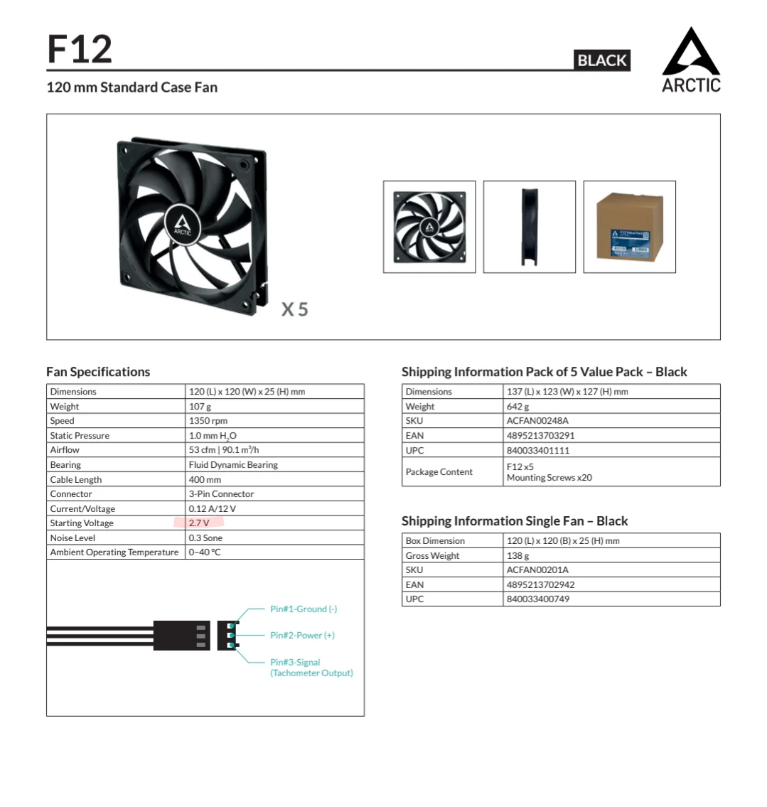

Hayır garantisi yok sste yazdığı gibi başlangıç voltajının düşük olması lazım yüksek olursa düşük voltajda dönmeyeceği için psu zarar görür
3 pin "12cm" arctic fanların startup voltajı 2.6-2.8v civarında bu değeri noctua paylaşıyormu bilmiyorum

peki başlangıç voltajını nasıl öğrenebilirim noctua fanın internetde araştırdım ama ben bulamadım.
Sitesinde bir kaç fan için baktım bulamadım sanırım paylaşmıyorlar p12 ve f12 (3pin) için bunları buldum
