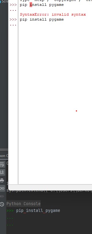

pycharm indirdim pygame kurmuyor mesela

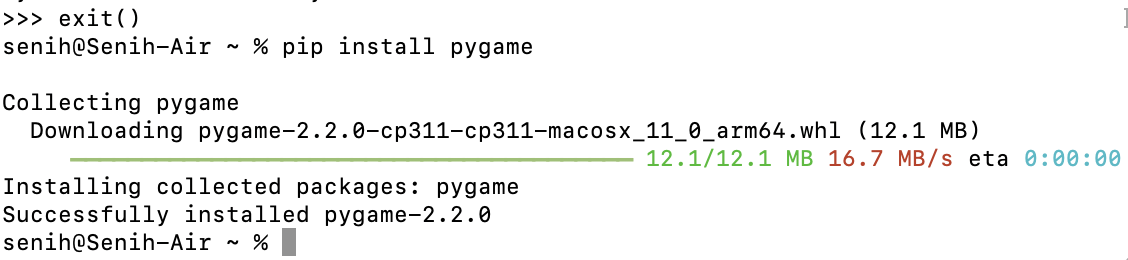

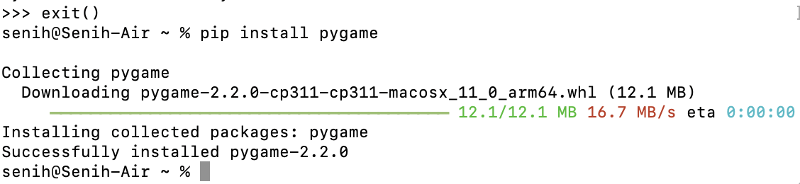

önce konsoldan exit() ile çıkın python kısmından, daha sonra
pip install pygame
komutu ile yükleme yaptığınız zaman yüklenmesi gerekiyor. Resimde gösterdim.

ekran görüntüsü atabilir misiniz hocam
Beyaz sayfa iddle shell siyah olan pycharm 3 nokta oldu şimdi fakat etkileşim yok
hocam exit() yazıp python içinden çıkmanız lazım siz şu an pythona pip ile yükle diyorsunuz ancak bunu başaramaz. >>> şeklinde belirteç olduğu zaman python içinde yazıyorsunuz exit() yazıp çıktıktan sonra tekrar yüklemeyi deneyin lütfen
komple kapatıyor o şekilde
hocam çok sağ ol cahilliğime doymayim :D emeğine sağlık
