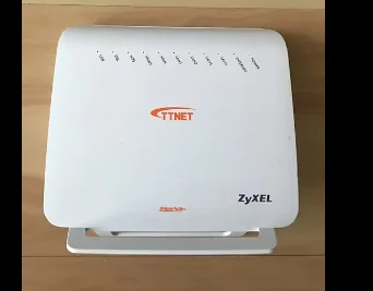

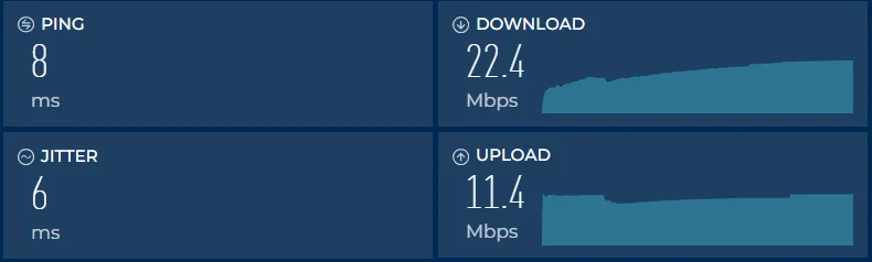

DUN INTERNET BAGLATTIM VERILERIM DE BU SEKIL AMA VALORANTTA BAZEN 500 600 LERE VARAN PINGLERI GORUYORUM MAHALLEDEKI PORTLARA UZAKLIGIMDAN OLABILIR MI ;
VEYA BASKA BIRSEY MI VARDIR
MODEMIM DE RESIMDEKINDEN HIZ KONUSUNDA MODEM SORUN CIKARIR MI
PAKERIM 24 MBPS 50 YECIKARSAM PING SORUNUM COZULUR MU

Öncelikle modem çok kötü
Ama birçok seçenek var
Modem
Altyapı
Uzaklık
Evdeki cihazların durumu
Modem ayarları
Kullanılan altyapı fiber değilse ki değil muhtemelen başkası oyun oynuyorsa mahallede yine sana sıkıntı

modem olarak ne onerırsınız pekı
bu da var
Fark eder mı
alt yapı fıber degıl hıper
evdekı cıhazlar baglı olmayınca da oyle
modem ayarları nasıl yapılıyor bılmmıyorum yardımcı olur musunuz

Bu modellerde ayar seçenekleri zaten ping düşürmek için iş görmez. Yinede QoS var mı diye bak ayarlardan istersen ip adresi genelde internette oluyor 192. Diye yazsan görürsün veya modem arkasında sifresi ve linkiylr yazar.
Ama altyapın sıkıntı. En büyük sorun o maalesef. İnternet hızında yüksek değil ki qos ayarlasak işe yaramayabilir.
Modem tenda v12 olabilir qma manuel kurulum yapmanız gerekiyor.

Bu gece özellikle 1 ile 2 gibi oyunlarda ping değerine bak eğer fazlaysa çözülmesi kolay olmaz muhtemelen :/ (modem kaynaklı değilse tabii)
Qos internet hızını limitliyor daha stabil bağlantı alıyorsun
Örn
Bir oyunda fps sınırsızsa cihaz daha cok ısınır ve anlık %1 fps yüzünden oyun takılmış gibi hissettirir ara sıra sonra fps sabitleyince çözülür sorun bunun gibi düşün
Örn
yanı ornek verıyorum 24 mbps ınternetım 15 e sabıtlıyorum daha stabıl olsun dıye oyle mı

Evet öyle
QoS bilmemenin zararları maalesef ayrıca modeminiz kötü diğer modem de kötü 4 5 modem değiştirdim hiçbiri Keneetic modemi gibi ayarlara ve arayüze sahip değil QoS nedir kısaca mesela 35 mbps hız alıyorsunuz 30 veriyorsunuz uploada da aynı şekilde hızı düşürdüğünüz zaman darboğazı engelliyor telefon hafızası gibi düşünün nasıl depolama dolu olunca kasma olursa ve uygulama sildiğiniz zaman rahatlıyorsa QoS da o işlevi görüyor kesinlikle QoS yapın 1000 mbps netiniz olsa bile QoS veya SQM yapmalısınız insanların çok az kısmı hakim buna çok üzücü
Bu arada kendimden örnek veriyim 12 13 mbps hız alıyorum 10 kişi bağlı QoS yaptığım için minimum ping de oyun oynuyorum artık ağlıyordum resmen sinirden ping asla 100 altına inmiyordu şimdi lolde hep 8 ping ile oynuyorum sürekli pingin fırlayıp fırlamadığına bakarken artık aklıma bile gelmiyor aöçsdçsöa yani her şey hat değerlerine ya da iç tesisata bağlı değil

24 mbps benim paket 21 22 falan alıyorum kaç yapmalıyım o ayarı
