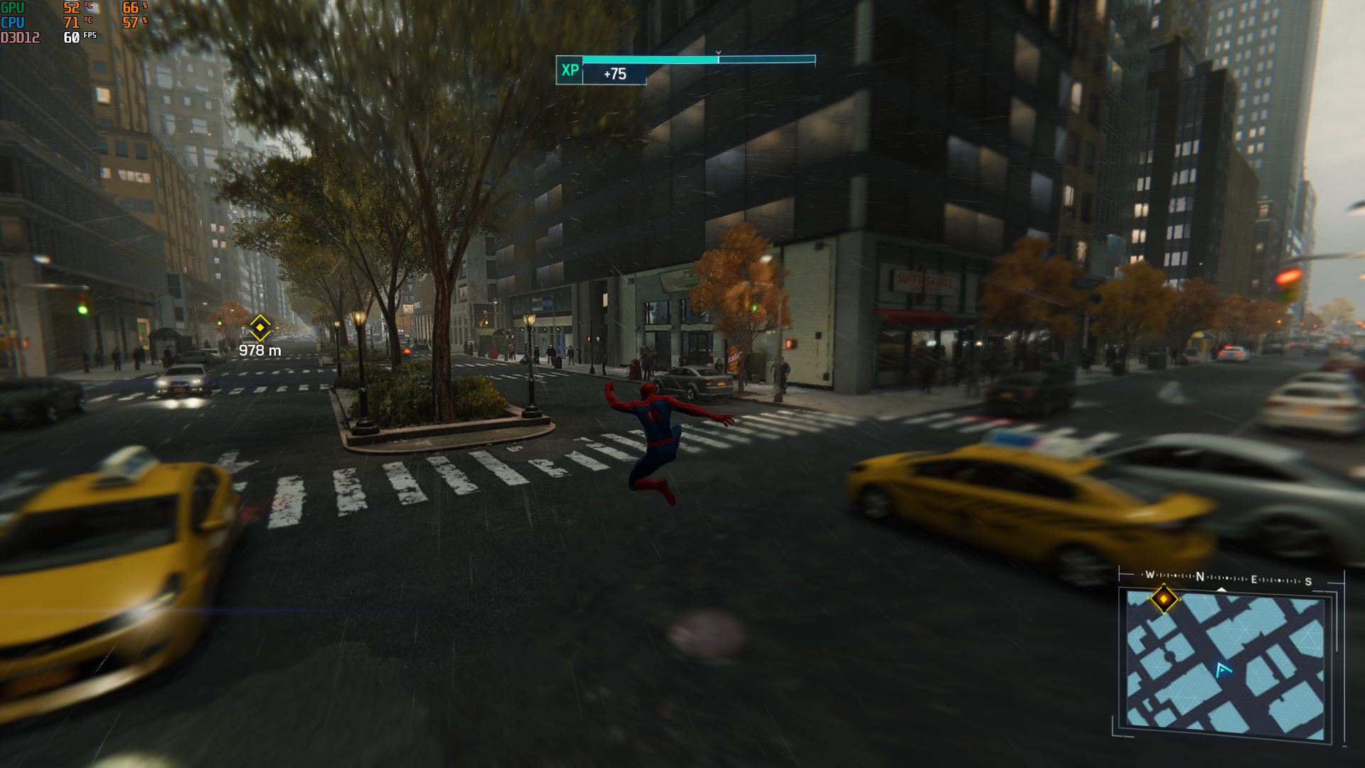

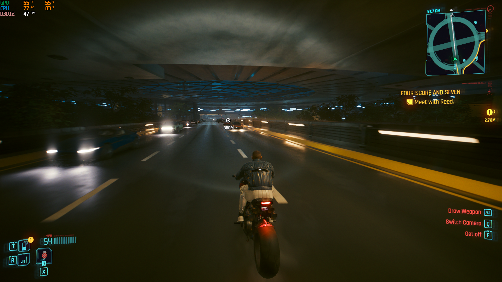

Merhaba 2 gün önce RX 7700XT satın aldım ve sisteme taktım ama videolara göre daha düşük FPS alıyorum. Spider-Man Remastered en yüksek ayarlarda, RT kapalı 65-90 FPS arası (sık sık 65 civarına düşecek şekilde drop yiyor ortalaması 75 civarı. Cyberpunk 2077 en yüksek ayarlar, RT kapalı 60-70 FPS alıyorum ancak şehir içinde 45-46 FPS'e düştüğü yerler oluyor. Battlefield 2042'de ise en üst ayarlarda 100-110 FPS alıyorum. Ara sıra 90'a düşse de akıcı, drop yaşanmıyor. Bu FPS'ler internetten izlediğim RX 7700 XT'ye göre daha düşük.
Sistemi ilk kez gittiğim bir bilgisayarcıda taktırdım o yüzden acaba ekran kartını mı çaldı/değiştirdi diye baktım ancak kasanın yanından bakınca benim aldığım Gigabyte RX 7700 XT görünüyor, CPU Z'den bakınca da kart 7700XT gözüküyor yani o açıdan bir sorun yok gibi. Kartın sorunu ne olabilir? 5600'ün yaşattığı darboğaz mı buna sebep oluyor diyeceğim ama bu kadar da etkilemez gibi geliyor. Kartı 1080P'de kullanıyorum. Sistemim: 16 GB 3200MHz RAM, R5 5600 işlemci, Gigabyte Gaming OC Sistemi ilk kez gittiğim bir bilgisayarcıda taktırdım o yüzden acaba ekran kartını mı çaldı/değiştirdi diye baktım ancak kasanın yanından bakınca benim aldığım Gigabyte RX 7700 XT görünüyor, CPU Z'den bakınca da kart 7700XT gözüküyor yani o açıdan bir sorun yok gibi. Kartın sorunu ne olabilir? 5600'ün yaşattığı darboğaz mı buna sebep oluyor diyeceğim ama bu kadar da etkilemez gibi geliyor. Kartı 1080P'de kullanıyorum. Sistemim: 16 GB 3200MHz RAM, R5 5600 işlemci, Gigabyte Gaming OC RX 7700XT

%55-60 kullanım görünüyor gpu da ayarları yükseltin olmadı 2k cekmeye calısın şuan darboğaz varmış gibi duruyor.
re-size bar açın anakart ayalarındna bi ihtimak kapalı olabilir.
Resize bar ve radeon ayarlarında ki o ayar açık. Monitörüm 1080p olduğu için 2k'ya çekemiyorum. Bazıları ekran kartı gerektiği kadar kullanır kendisini o yüzdenm hep %100 olmasına gerek yok dedi. Gerek yok diye mi az kullanıyor yoksa darboğaz mı nasıl anlarım? Ve darboğaz bu kadar etkiler mi?

gpu kullanımı düşük darboğaz görünüyor, ayarları fulleyin gpuya yüklenmeyi deneyin fsr acıksa kapatın öyle deneyin
her şey en yüksekte açıkçası. ayarları düşürünce fps artması normal mi? bildiğim kadarıyla darboğaz olunca ayar düşürüldüğünde fps artmıyor

kartın yetmedigi yerde ayar düsürülüp fps artısı saglanır ama gpu kullanımında bir sorun var. %80 altına düşmemeli oran. 100fps ortalama değer alınmalı bu sistem ile.
hem amd den hem güç planından yüksek performans açıp deneyin...
