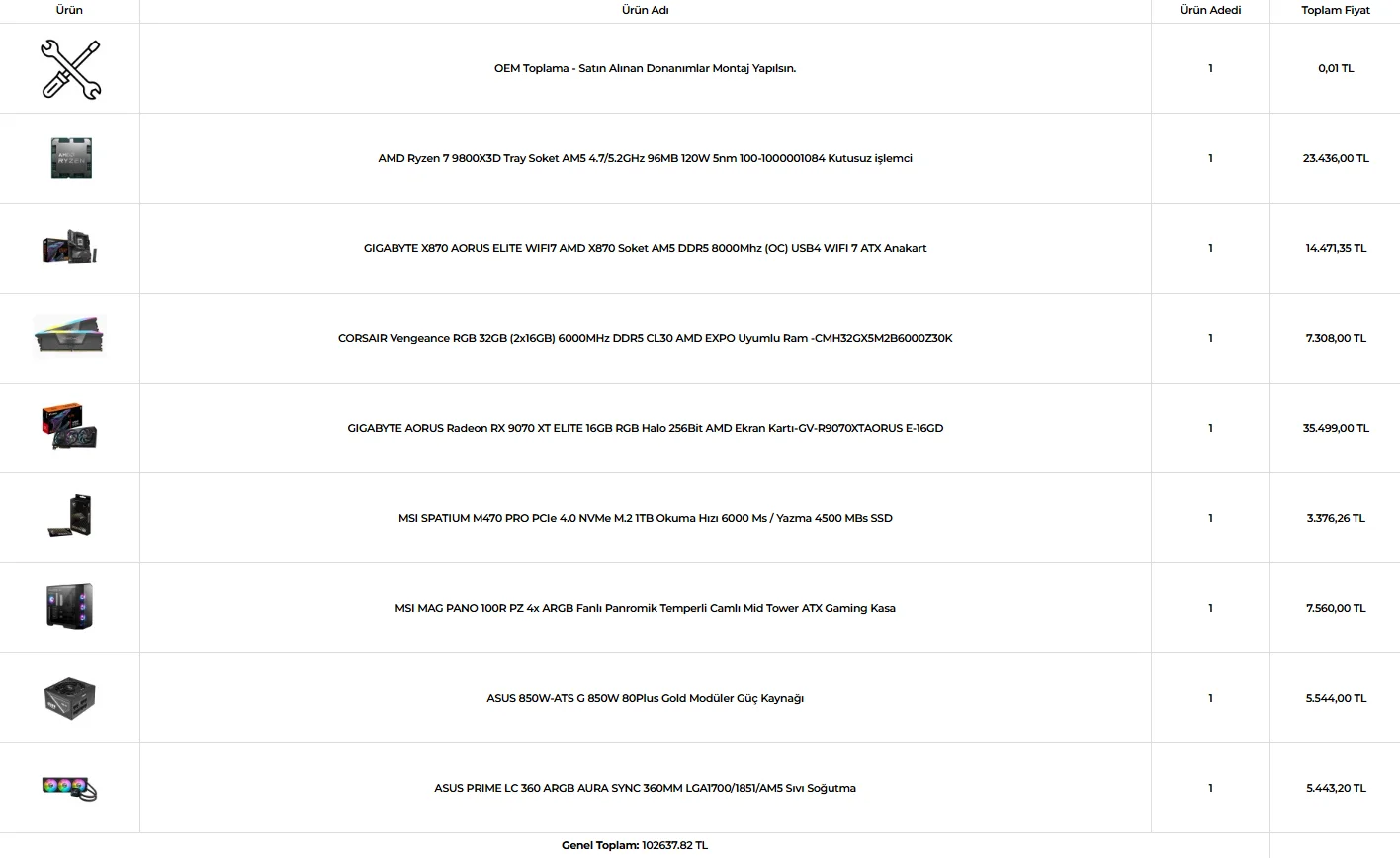

1. Opsiyon
Ekran kartı : RX 9070 XT
İşlemci : R7 9800x3d
Anakart : X870

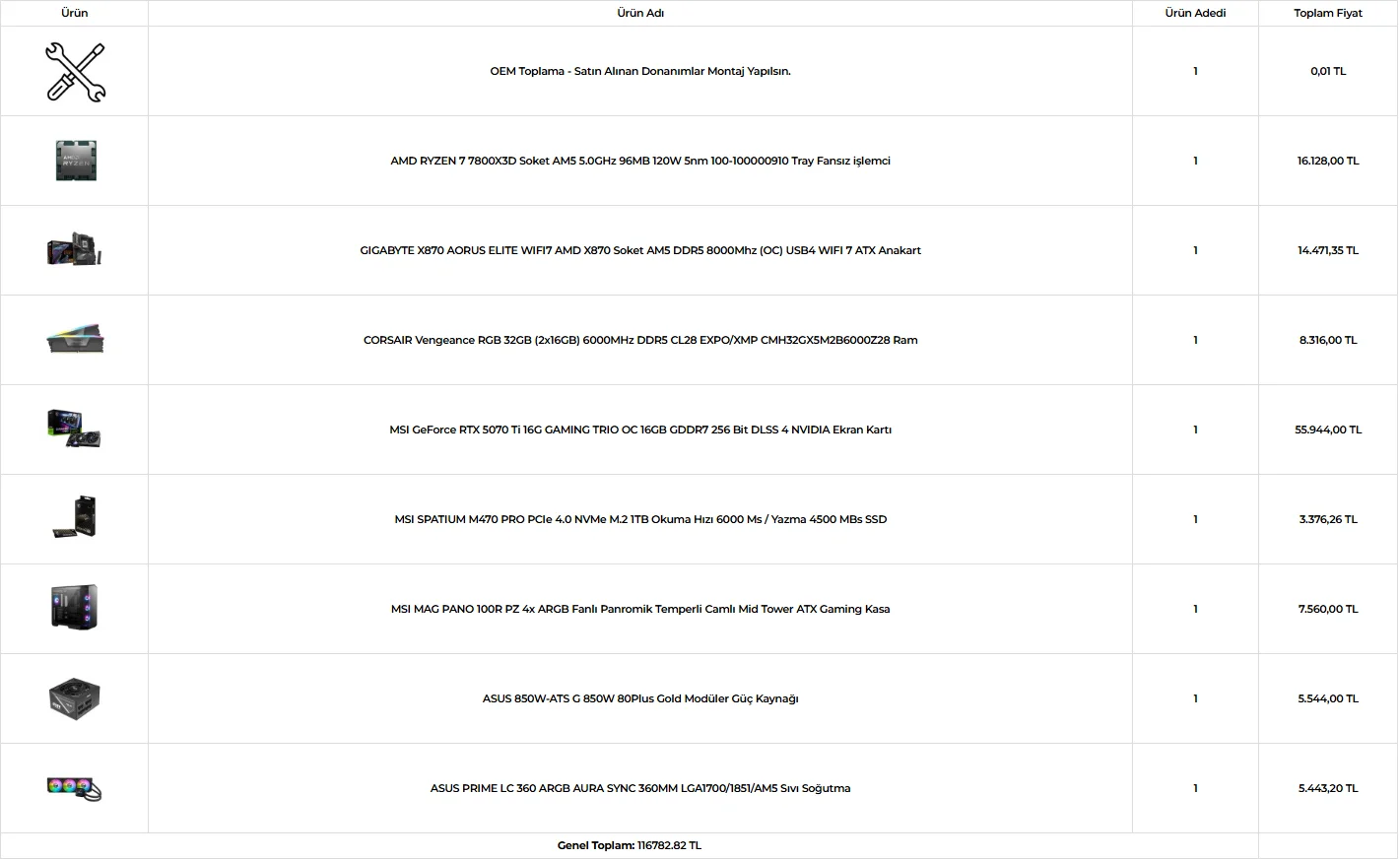

2. Opsiyon
Ekran Kartı : Rtx 5070 Ti
İşlemci : R7 7800x3d
Anakart : X870
2 sistemde'de 32Gb RAM , 850W PSU ve 360mm sıvı soğutucu olacak tek değişenler işlemciler ve ekran kartları.
Sizce işlemciyi bir tık üstte tutup 9070 xt almak mı yoksa işlemeci zaten iyi gerek yok 5070 Ti al kafan rahat olsun mu ?
Gönül isterdi ki r7 9800x3d ve 5070ti al ama bu sefer bütçeyi çok aşıyorum. Örnek sistemler olarak ben topladım ama önerilerinize açığım. Neyin yerine ne ekleyebilirim yazarsanız çok sevinirim. İyi forumlar.

opsiyon secebiliyorsan eger anakart ozelliklerine ihtiyacin varsa iyi bir b850 alman daha iyi olacaktir x870in tek farki usb portlari olacaktir sistem secerkende 9070xt li sistem bence daha iyi

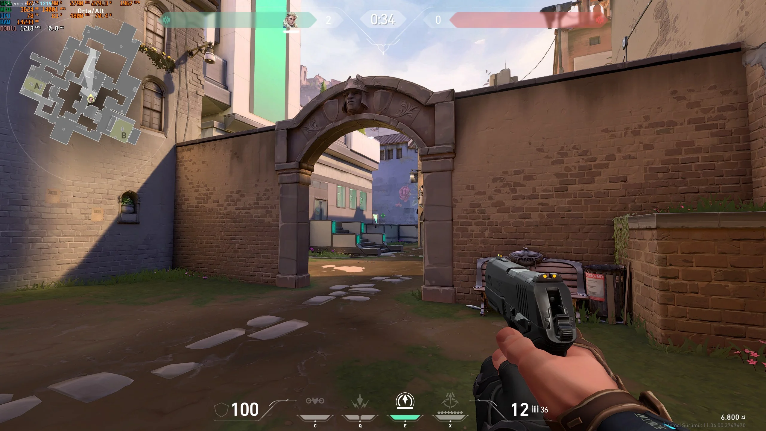

Bu sistemleri alacaksan 2k ultra da oynasan 1080p ultra da oynasan 9800x3d seçmenin pek de bir yararı olmayacak. Valorantta 1200 fps yerine 1400 alsan bir fark olmayacak. Ben 7800x3d 5070ti 2k ultrada valoda 1200 alıyorum. 9800x3d takıp 1400 alsam bana bir yararı olmayacak.

Hikayeli oyun, 2k görüntü = Nvidia'lı seçenek. 7800x3d ile 5070 ti da uyumlu olur. Oled ekran da alınacak. Ray tracing, path tracing açılmak istenecek. Bu şartlarda bu karşılaştırmanın kazananı 2. seçenek diyorum.
Bir de bu topladığınız sistemlerin bileşenleri bu hali ile çok çok pahalı. Tek tek toplama imkanınız varsa fiyat bariz bir şekilde düşecektir. Mesela yanlış hatırlamıyorsam bu msi gaming trio 5070 ti oc ekran kartı 2 - 3 gün önce indirimle 45 bin küsur TL'ye alınabiliyordu Vatan bilgisayarda. Diğerlerini de daha uygun fiyatlı bulabilirsiniz. Bir ihtimal 9800x3d + 5070 ti toplayabilirsiniz aynı fiyat aralığında.
