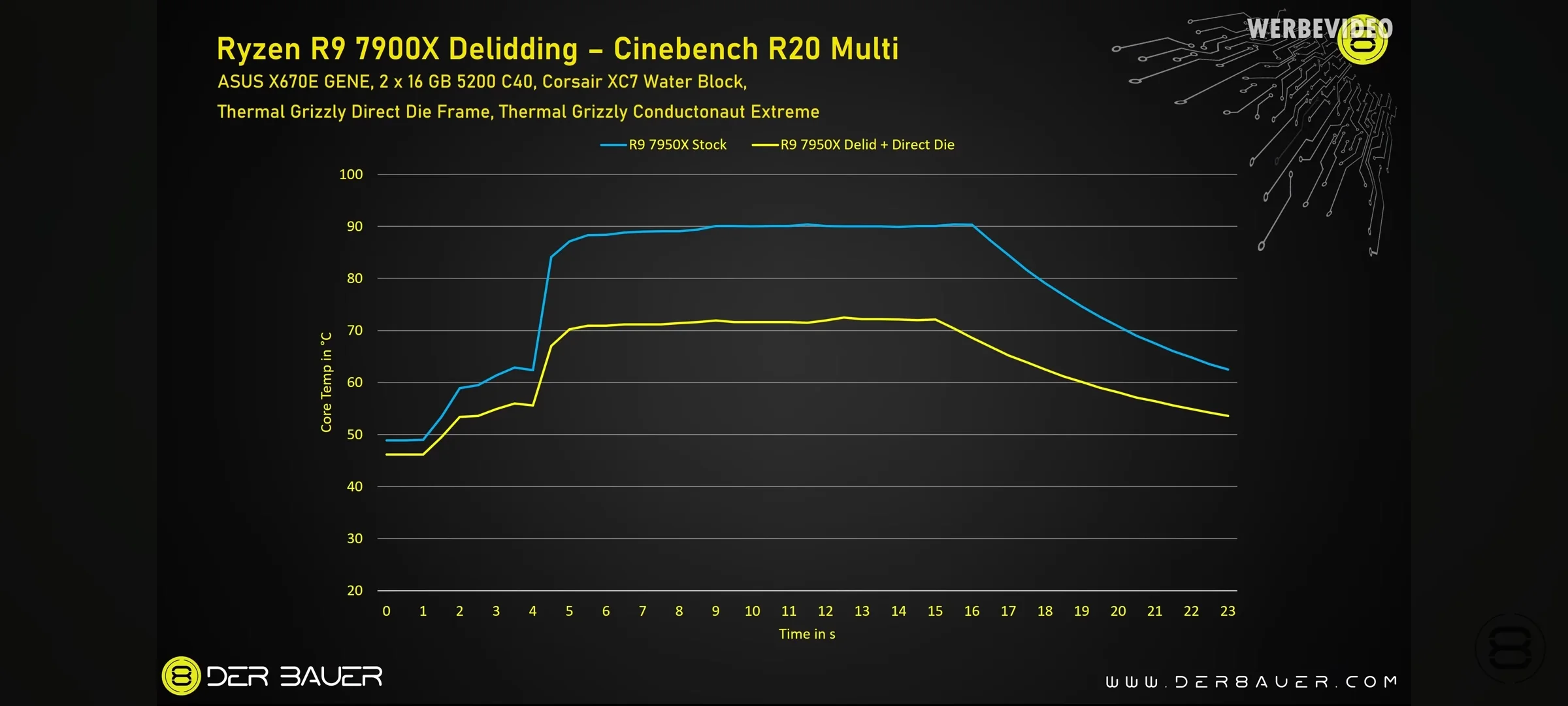

Isınma sorunu rezil ihs tasarımı yüzünden oluyor iş bilgisayarına direct die yapamayacağınız için başka çözümü yok denebilir
