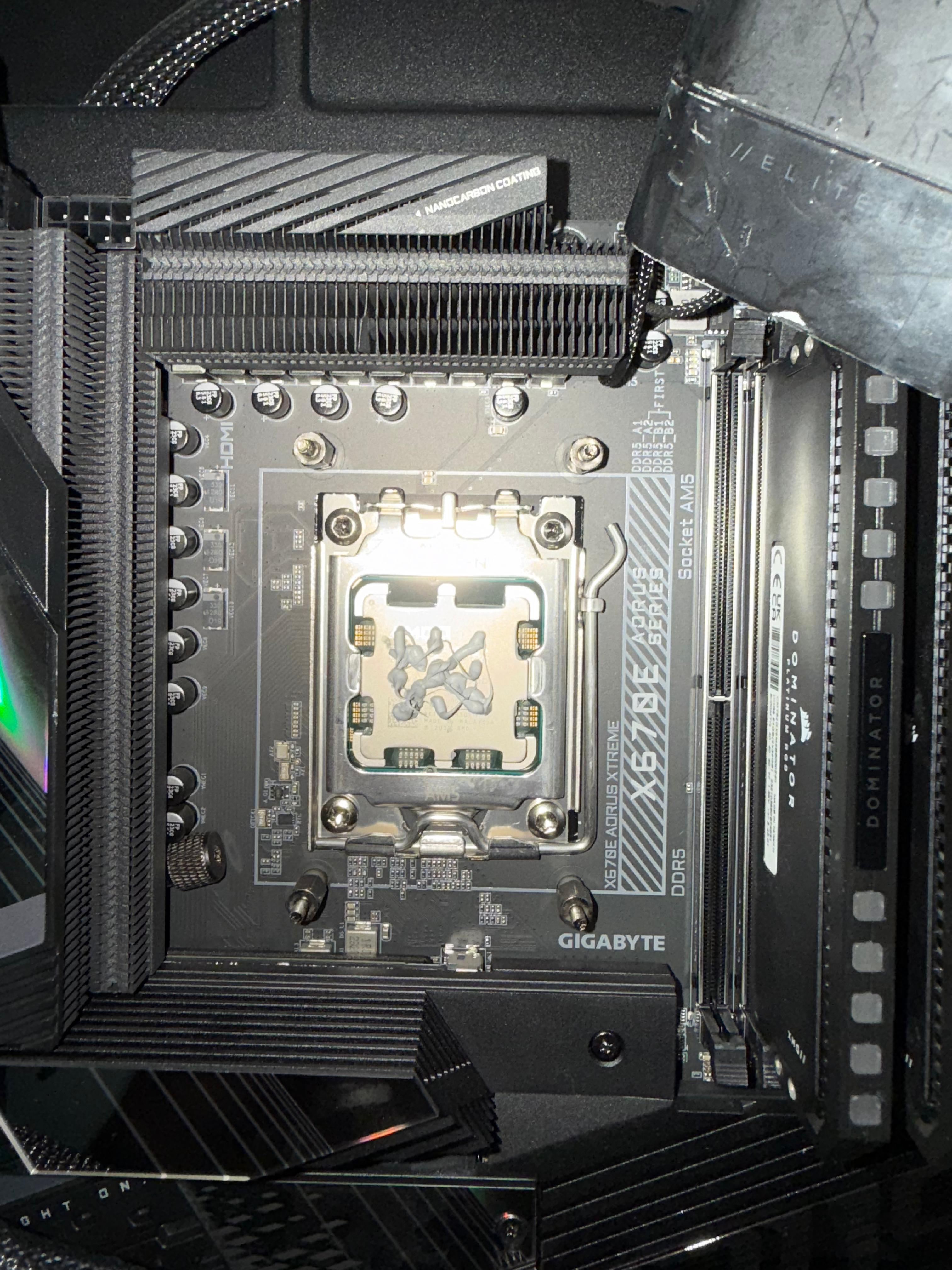

PUBG oynarken anlık FPS 3’e düştü drop yedim. Sıcaklıklara bakayım dedim işlemci boşta 47-50 derece civarında geziyor. Oyun oynarken 70-80 arasında geziyor bazen 82-83 görüyor. Aida 64 testinde ise %100 yük altında 93 derece görüp orda sabit kalıyor. Normal mi?
Termal macun geçen hafta değiştirdim. Cooler master pro 2 macun ile.
İşlemci: Ryzen 9 7950x3D
Sıvı soğutucu: Corsair iCUE H150i ELİTE 360mm
Anakart: Gigabyte x670E Aorus Xtreme
bunun bir kaç sebebi olabilir dostum ilk aklıma gelen termal macunun pumpout olması yani taşması veya soğutucu bloğun işlemciye tam temas etmemesi olabilir
ek olarak işlemcin zaten sıcak çalışan bir işlemci kasadaki hava sirkulasyonu çok önemli. Pumpout sorunu yaşadıysan ki çözüm olarak akışkanlığı düşük bir macunu ince şekilde sürmen gerekiyor ya da kesin çözüm olarak ptm7950 temin etmelisin stabil değerler almak istiyorsan eğer
Bu şekilde sürdüm macunu

Aida 64 ile de yaptım %100 kullanımda 93 derece oluyor. Rdr 2’de 4K ultra da ise 67-68 derecede çalışıyor.
Çok fazla çekirdekli X3D işlemci bence çok ısınır zaten.
çok az macun veya çok fazla macun maalesef sıcaklık sorunu yapar
bu videoda görebilirsin X methodu
Hocam X şeklinde yaptım. %100’de 92 derece boşta ise 43 derecede çalışıyor. 7950x3D olduğu için normal mi acaba anlamadım gitti.
