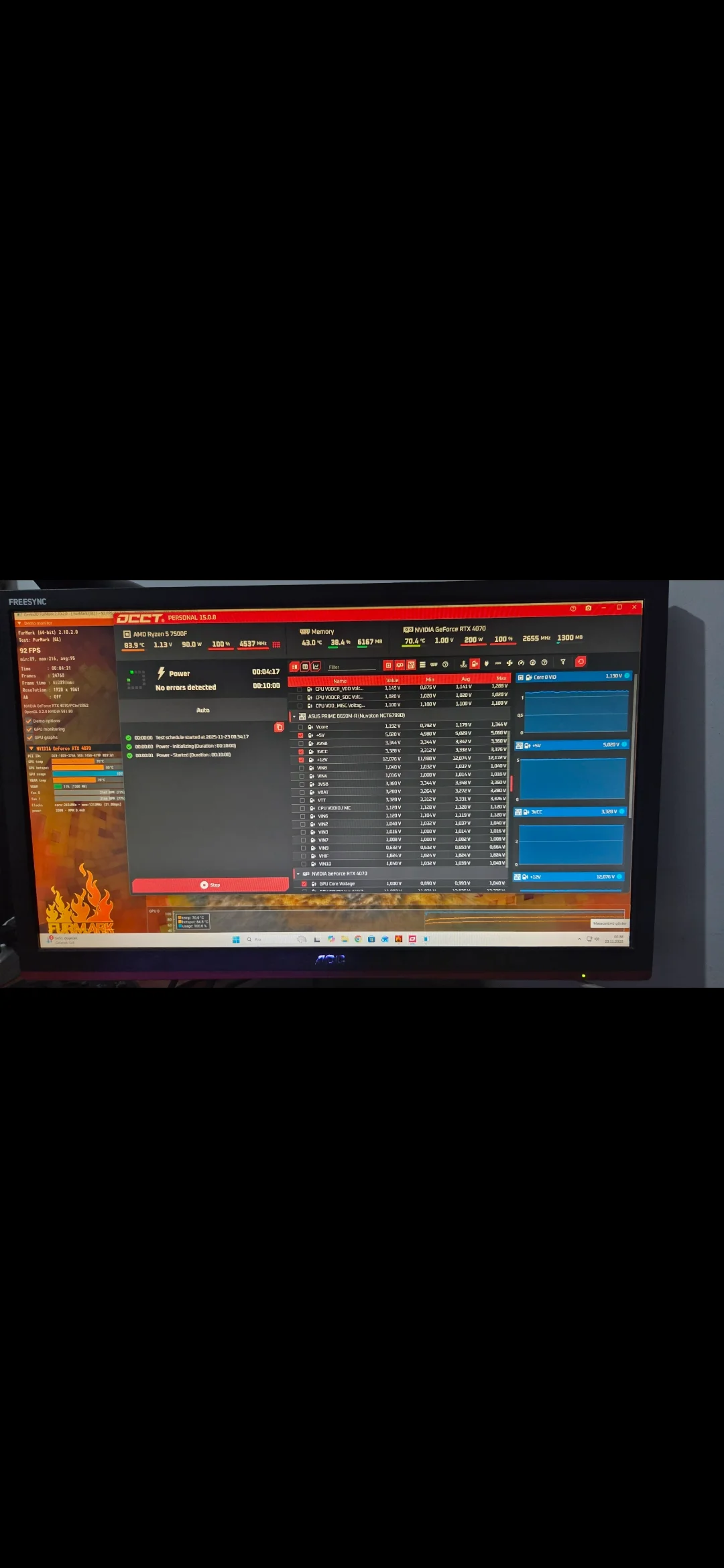

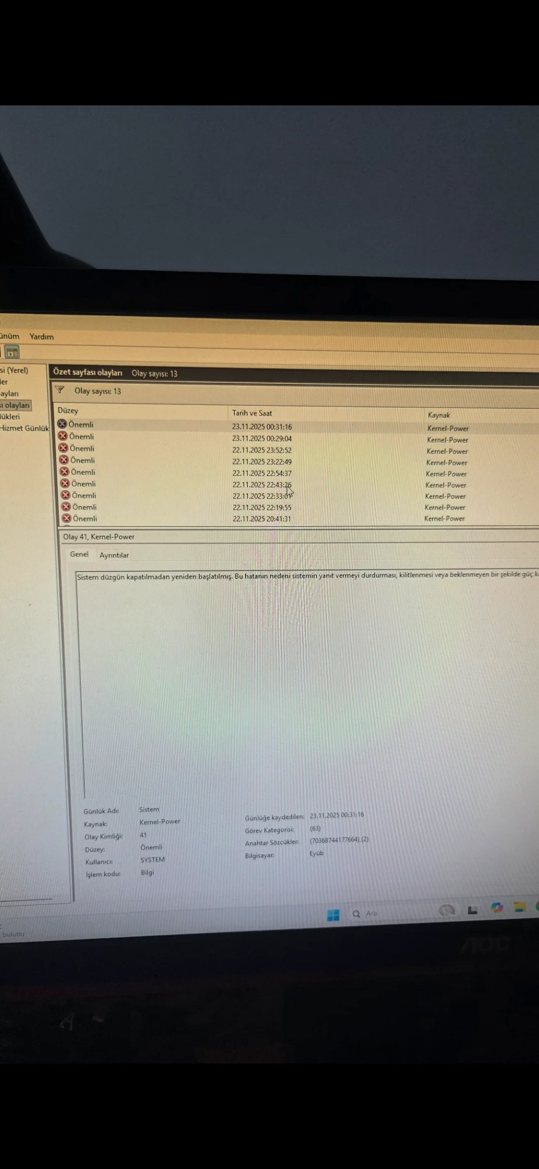

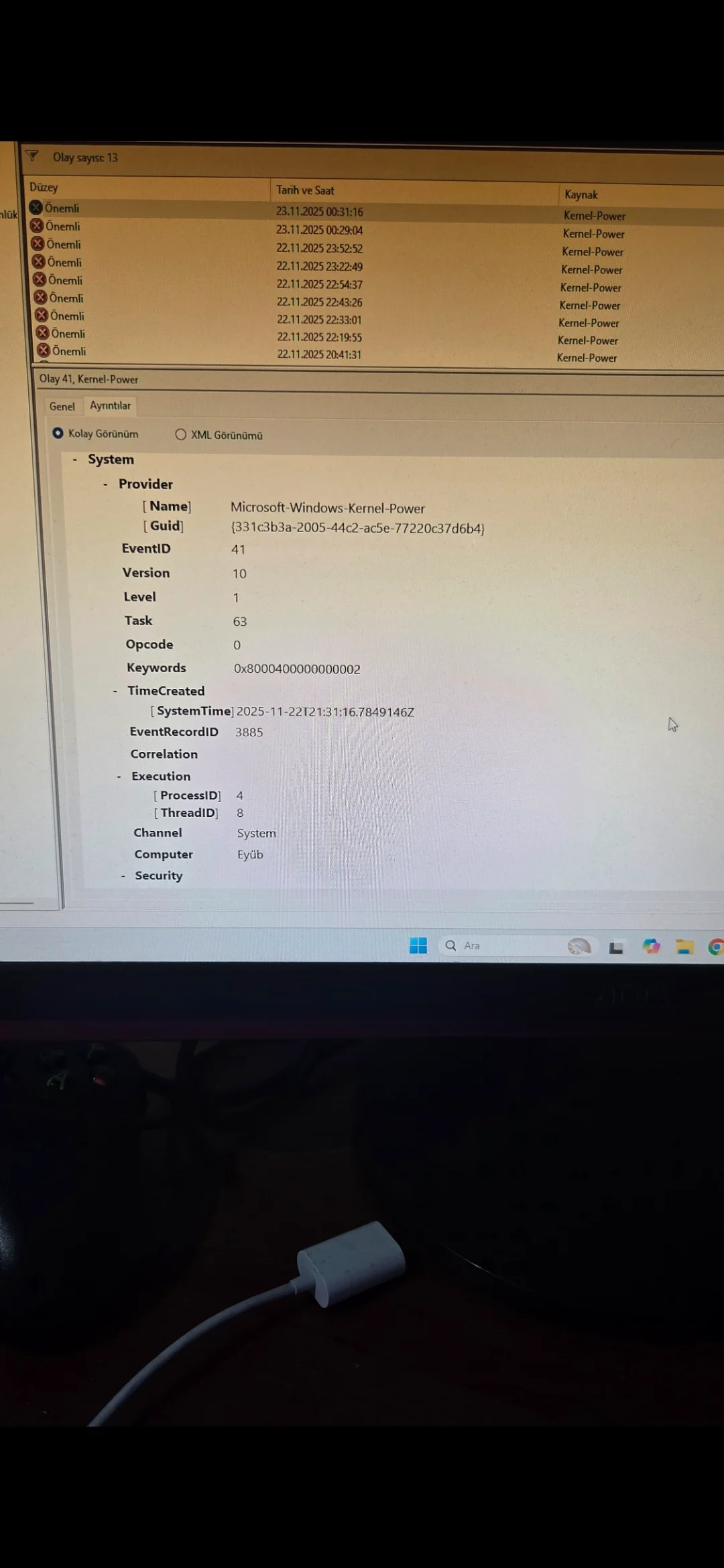

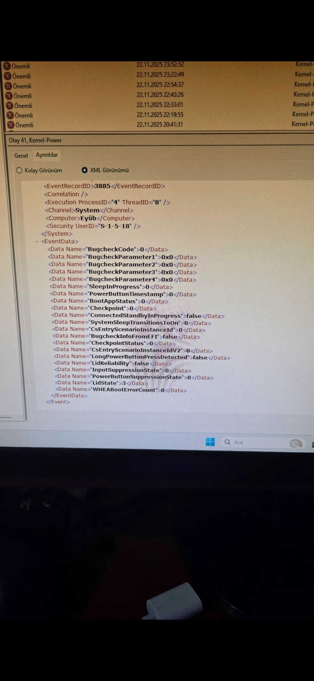

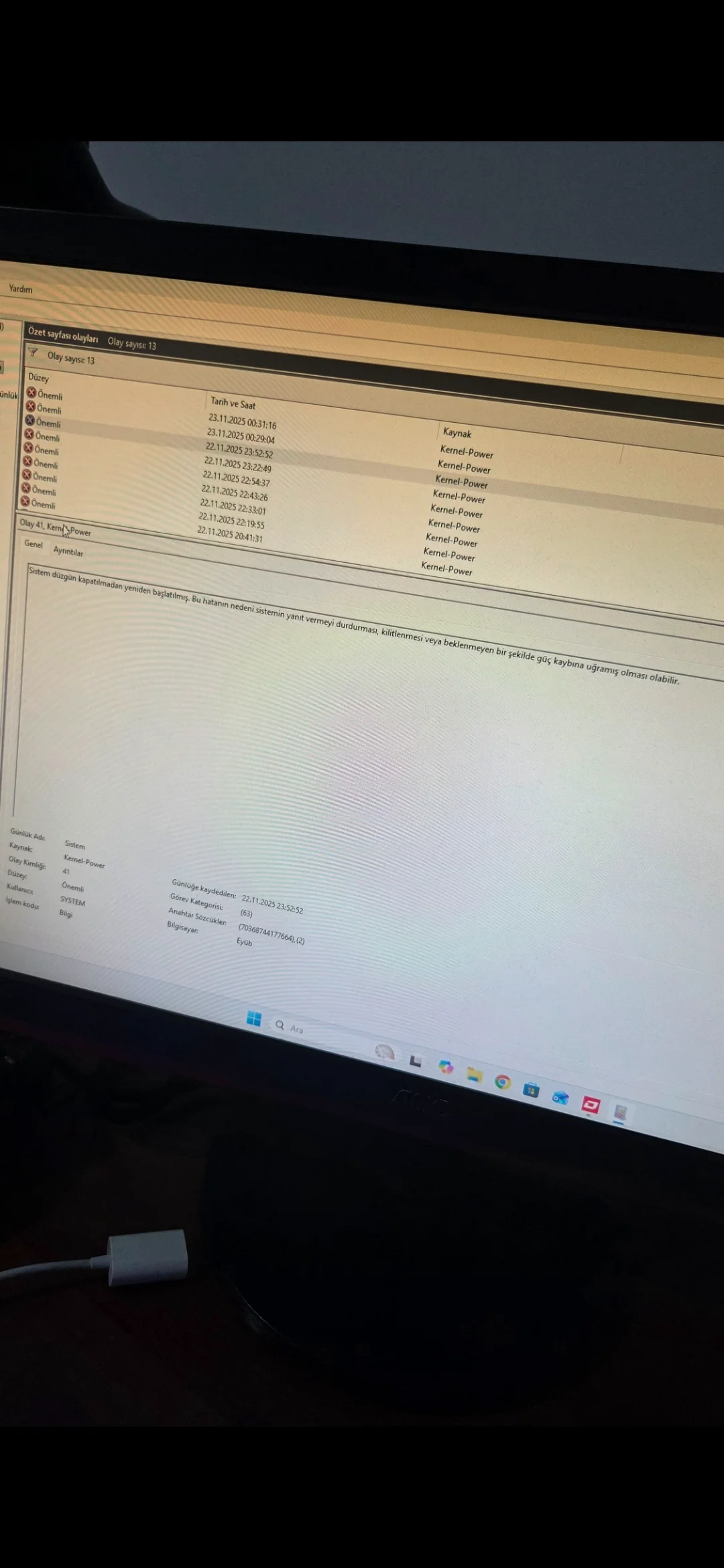

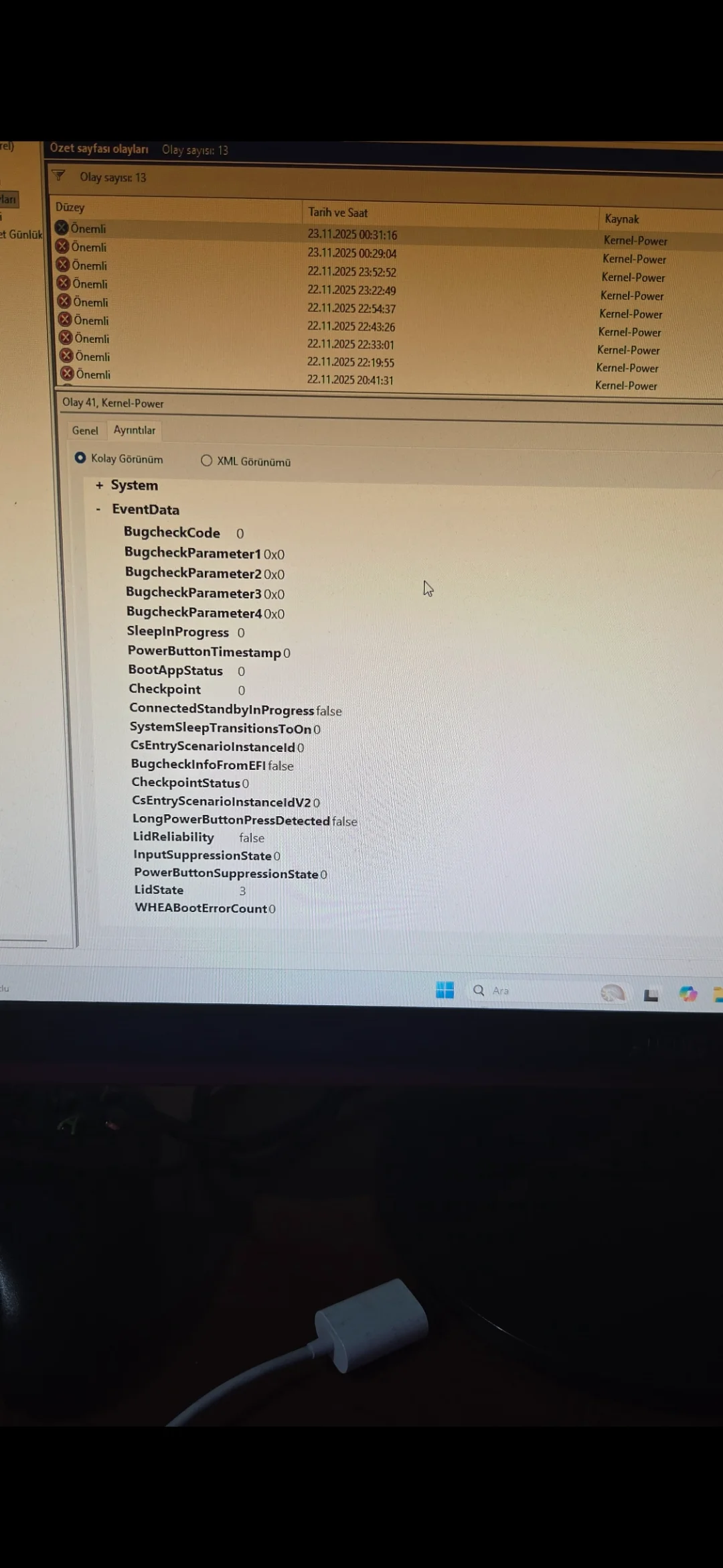

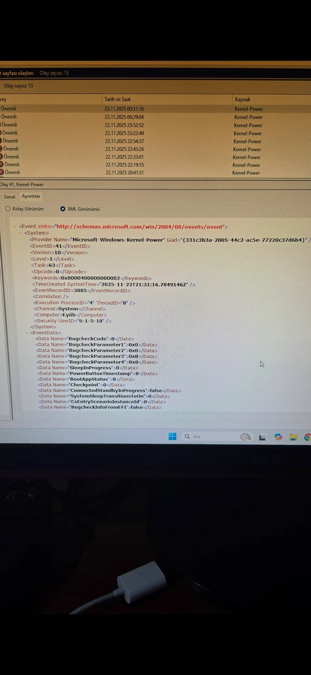

henüz pek bir şey eleyebilmiş değilim maalesef.. son 3-4 gündür bahsettiğinz gibi sadece bir anda kapanıp yeniden açılıyor hata kodu olmadan. aslında keyfine göre de değil istikrarlı bir şekilde her gün oluyor... denk mi geliyor bilmiyorum ama son zamanlarda rdr2 oynarken yakalıyor hep. ama dediğim gibi youtube'da bir şeyler izlerken kapandığı da oldu. anlayabildiğim kadarıyla deneyebileceğim şeyleri deneyeceğim, umarım çözülür teşekkür ederim
Ben de aynı şeyleri yaşıyorum
Anakart asus b650m-r
Gigabyte rtx4070 windforce oc 12g
750watt psu
Goodram cl30 1.35 16gb ram
Görünürde sorun ne olabilir oyunlarda genelde kapanıyor bazem 3 saat oynatıyor baze. Açınca kapanıyor

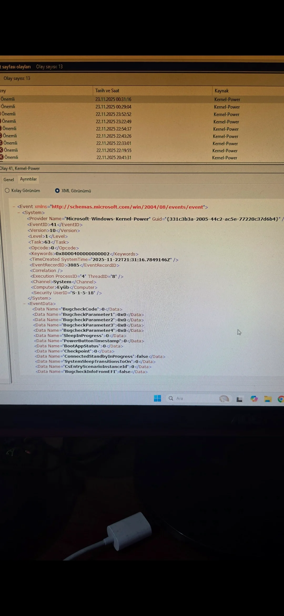

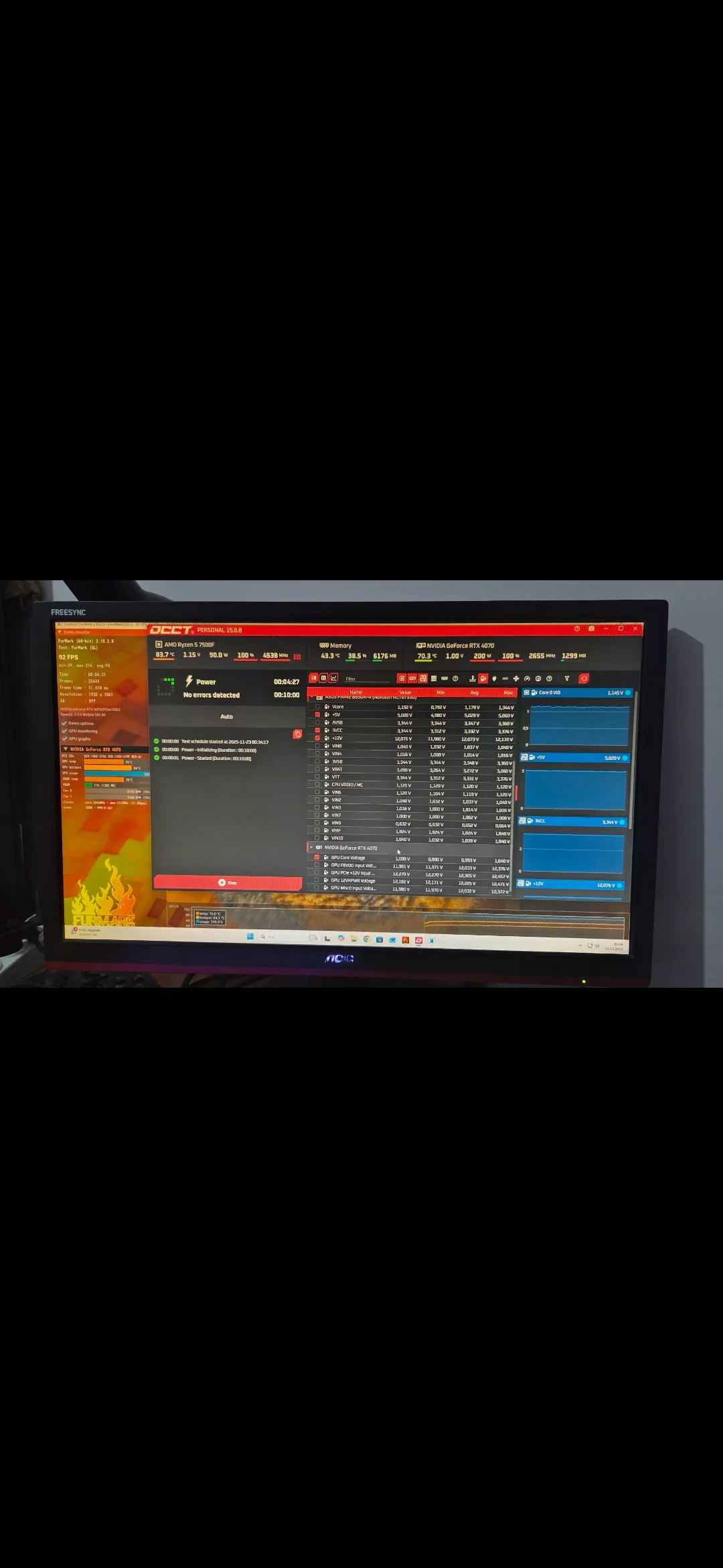

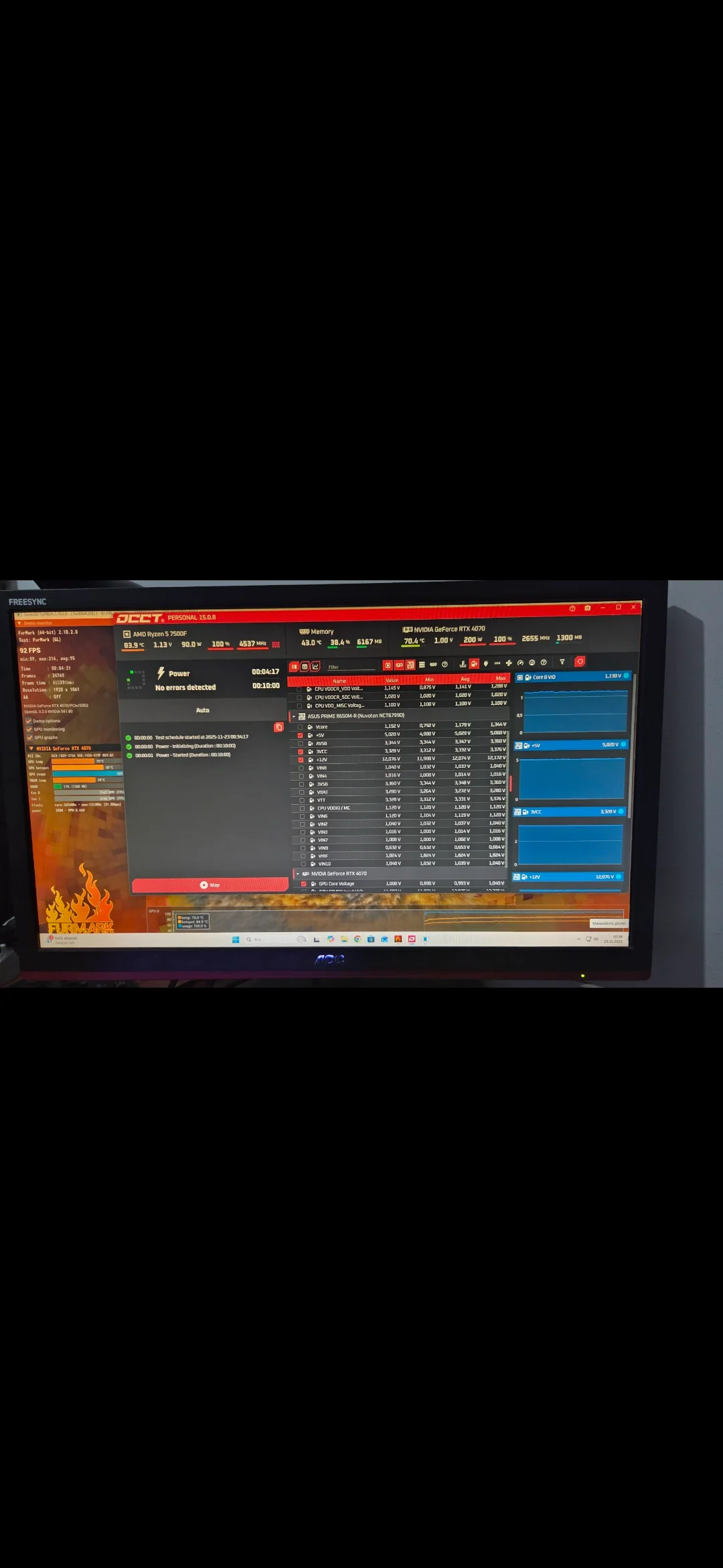

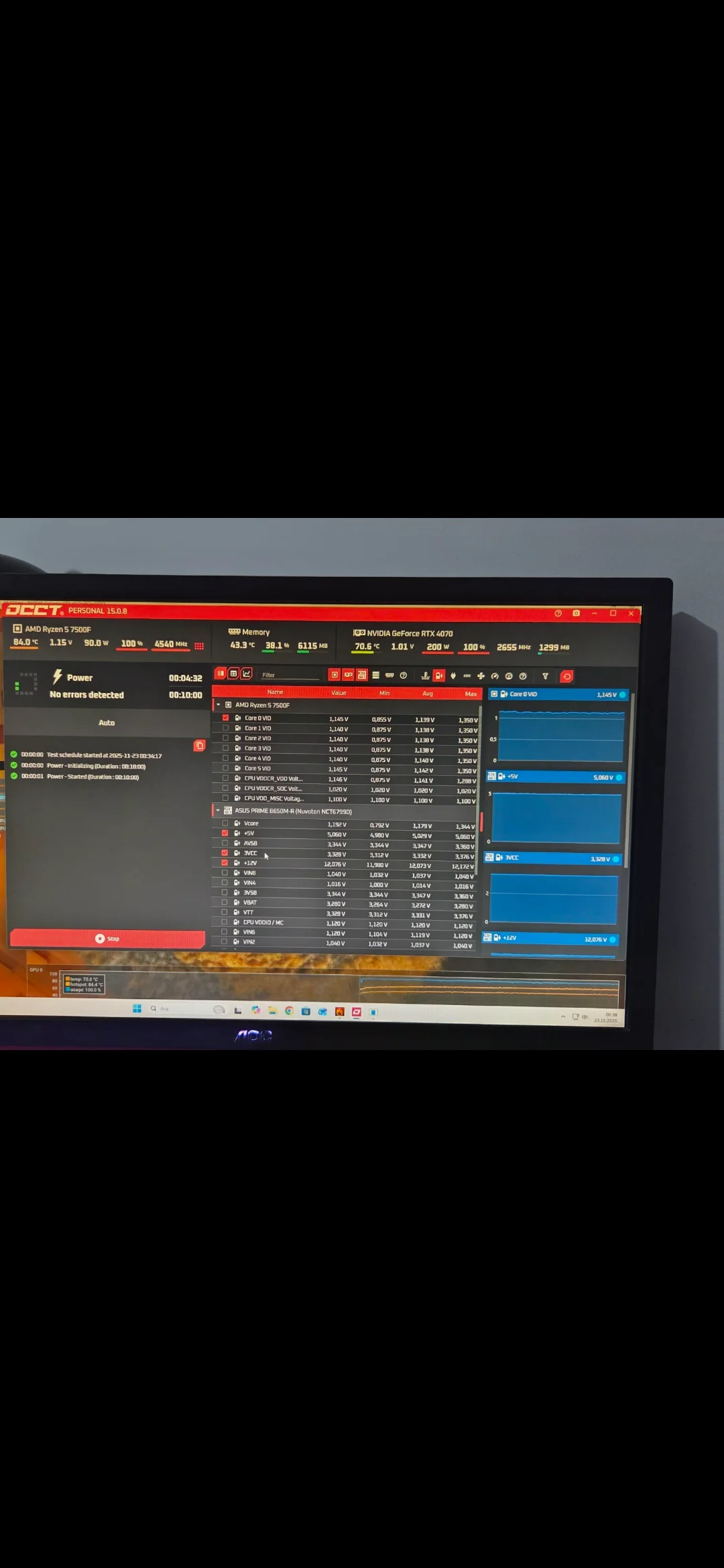

Bug check code kısmı 0 olduğu için şudur diyemiyorum ancak OCCT de yaptığınız test PSU testi ise PSU değerleriniz normal görünüyor. Ram iniz 2x8 gb mı yoksa tek slot 16gb mı?
Bios güncel mi?
Expo/Xmp açık mı?
Bu arada kendi konunuzdan beni etiketleyin cevabı da oradan yazın hocam.
