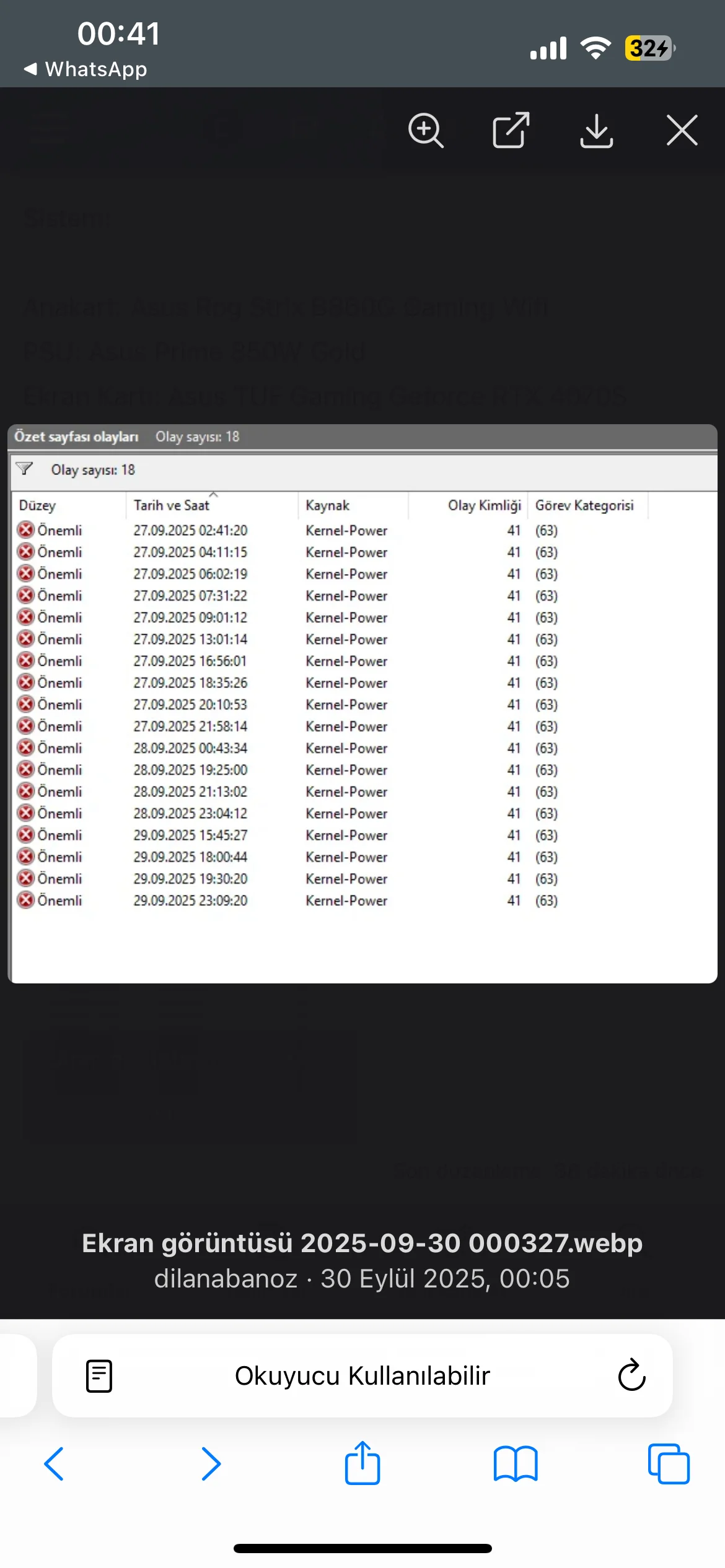

Selamlar herkese,
4-5 ay kadar önce sıfırdan sistem topladım. Bir ay kadar önce de monitörde dp sinyal yok hatası almaya başladım. Yakındaki bir bilgisayarcıya götürdüğümde anakart sorunlu dedi, anakart garantiye gitti bir problem olmadığı anlaşıldı. Fakat sorun devam ettiği için tekrar başka bir bilgisayarcıya götürdüm tüm donanımları kontrol etti ve sorunsuz çalıştığını söyledi. Bios güncellemeleriyle vb. sorunu düzeltti. Fakat o günden beri çeşitli hatalar alıyorum. Bazılarında hata kodu yazıyor ve mavi ekran veriyor bazen de direkt ekran kapanıyor. Bu hataları rastgele zamanlarda alıyorum bazen oyundayken bazen internette öylesine bakınırken oluyor.
Aldığım hatalardan bazıları:
-System Service Exception (0x3B)
-Memory Management (0x1A)
-Driver Power State Failure (0x9F)
-Secure Kernel Error (0x18B)
Tüm bunlardan sonra bilgisayara tekrar kendim format attım düzelir umuduyla. Biosları güncelledim tüm sürücüleri güncelledim. Fakat tekrar hata aldım. Bu seferki şu şekilde: Page Fault In Nonpaged Area (0x50)
Ardından biraz araştırdıktan sonra memtest86 ile test yaptım. Test error verdi bir noktada tıkandı ve ilerlemedi. Ardından ramleri söküp taktım. Bunu yaptıktan sonra bilgisayar artık hata kodu vermeden direkt kapanıp yeniden açılmaya başladı. XMP kapatıp tekrar denedim. Sorun çözülmedi. Sıcaklıkları takip ediyorum sürekli, anormal bir artış görünmüyor. Şu noktada ne yapacağımı bilemiyorum. Sebebini anlayabilmek için bayağı bir araştırdım ancak net olarak şudur diye bir sonuca varamadım. Çok anladığım da söylenemez. Desteklerinizi rica ediyorum.
Olay görüntüleyicisinin ekran görüntüsünü ekliyorum.

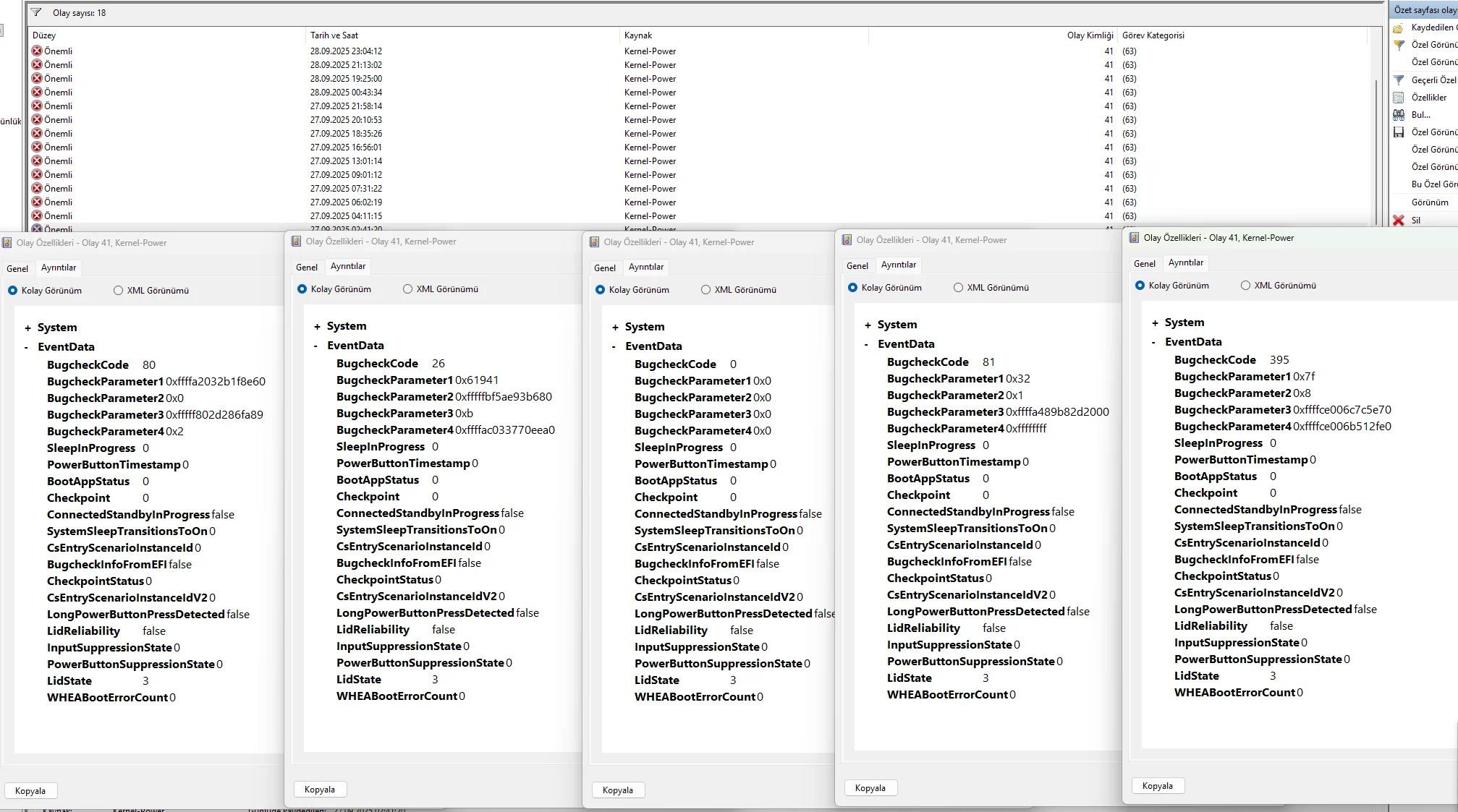

Merhaba, görselde görünen Kernel Power 41 hatalarının her birine tıkladığınızda altta ayrıntılar kısmı görünür, oraları kontrol edin, bug check code u farklı olan varsa hepsinin buraya fotoğrafını ekleyiverin, oradan bir başlayalım.
Görselde görünen Kernel Power 41 hatalarının her birine tıkladığınızda altta ayrıntılar kısmı görünür, oraları kontrol edin, bug check code u farklı olan varsa hepsinin buraya fotoğrafını ekleyiverin, oradan bir başlayalım.
Tekrar merhaba, farklı olan tüm kodları ekledim.
