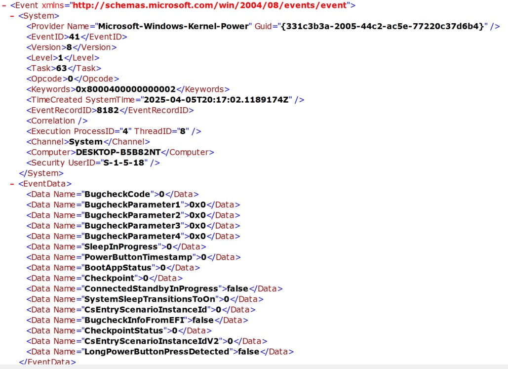

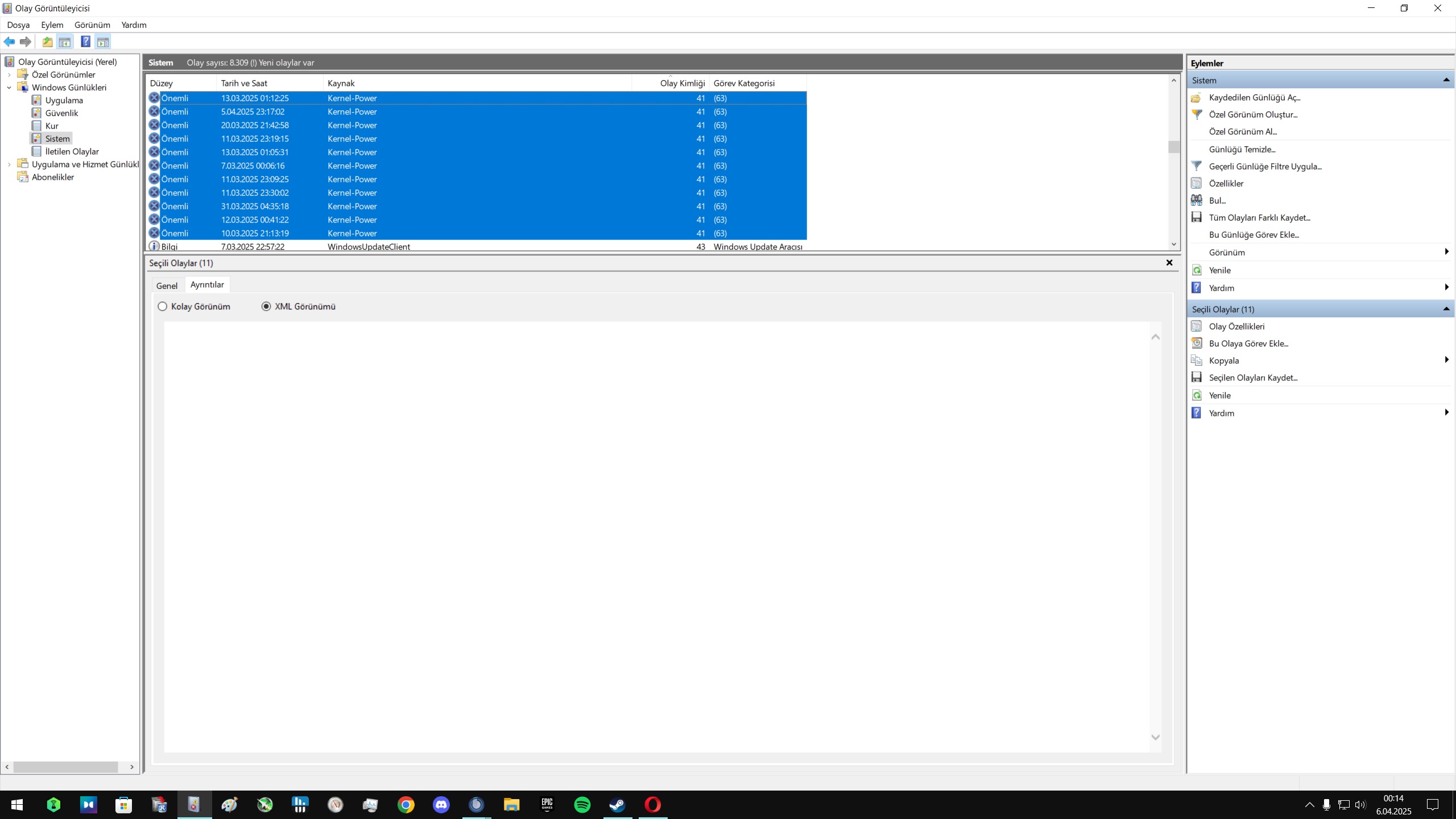

Ben de pc yi kurduğumdan beri bug check kodu almadan Kernel 41 hatasıyla uğraşıyorum. Memtest86 yaptım, hem expo açık hem kapalı şekilde, sorun çıkmadı, PSU kaynaklı olduğunu sanmıyorum hata çok random gerçekleşiyor. Anakarttan şüpheliyim ama emin de değilim henüz. Akım korumalı prizden şüphelendiğim için onu çıkardım şimdi biraz da böyle kullanıp kontrol edeceğim. Tunçmatik akım korumalı priz almıştım eski pc varken değiştirmedim henüz. UPS almayı planlıyorum hala. BENİMLE BENZER BUG CHECK KOD ALMADAN BU SORUNU YAŞAYAN VARSA YUKARIDAKİLER DIŞINDA EK TAVSİYELERE AÇIĞIM.
Sistem özelliklerim:
R5 7500F
Asus B650M-K
XPG Lancer Blade 2x16GB 6000Mhz Ram
4070Super
Highpower Performance GD 750w Gold PSU
Not: PSU eski pc de kullanıyordum aktif olarak, böyle bir sorun yaşamamıştım şuana kadar Eski PCde 1660super ve r5 3600 vardı.
Not: Ethernet kablosu eskiydi ve değiştirdim sorun devam ediyor.

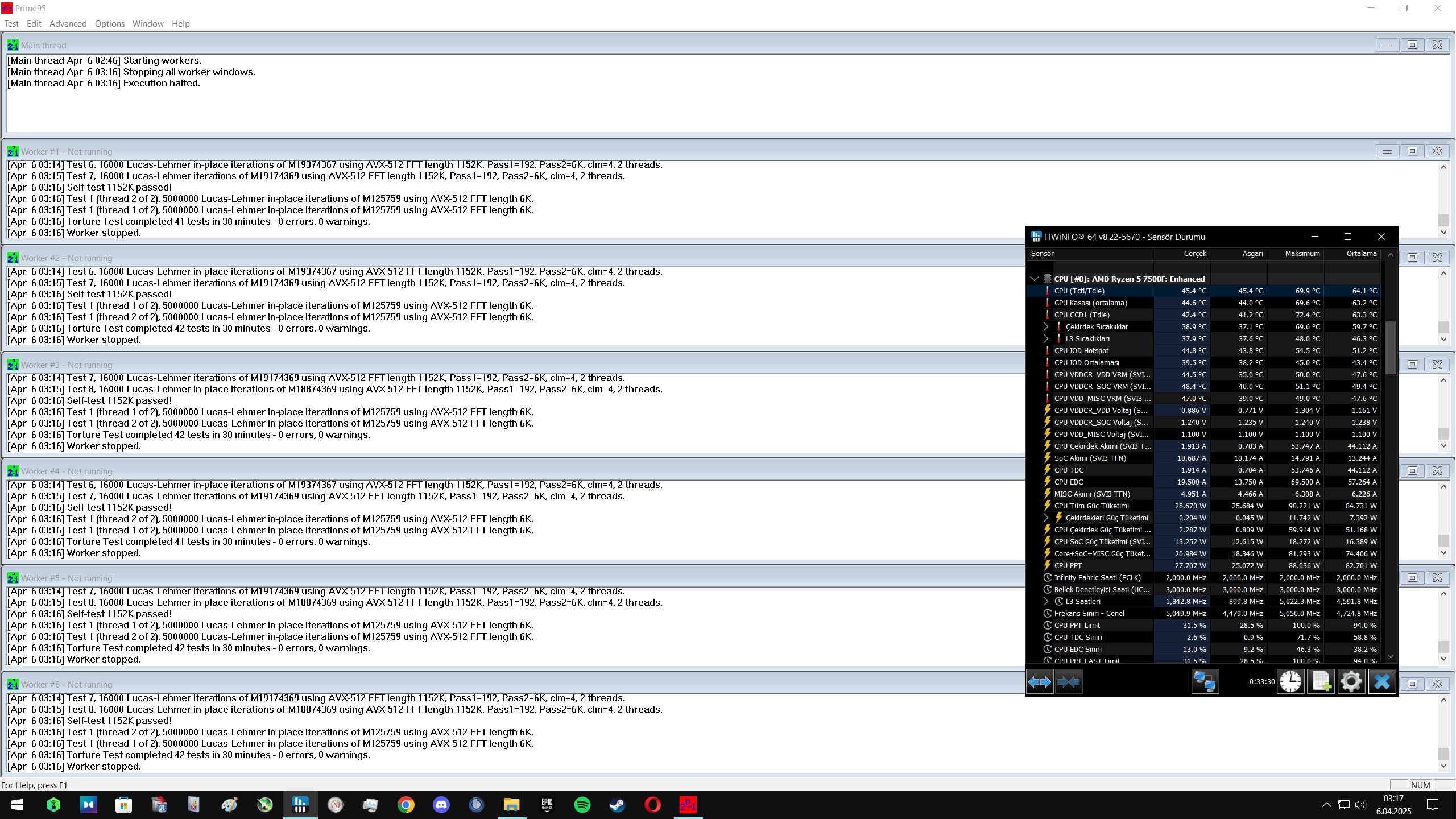

Not: Prime95 testinde 30 dakikalık test sonucunu fotoğraf olarak ekledim.

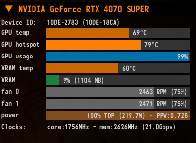

Not: 30 dakikalık Furmark testi ektedir. Herhangi bir crash veya reboot durumu yaşamadım.
Not: EXPO/XMP den şüphelendiğim için RAM için elle değerler girdim. Memtest Sonucu ektedir. Ramlerde sorun yok.
    227 KB · Hit: 81
    336.1 KB · Hit: 95
    1 MB · Hit: 100
    41.6 KB · Hit: 99
