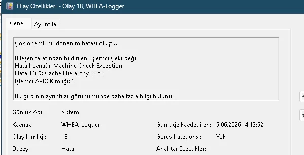

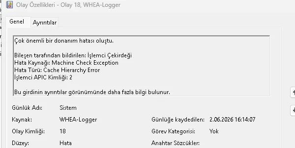

Olay Görüntüleyicisi’nde şu hata kayıtlarını görüyorum:
WHEA-Logger Event ID 18 (Machine Check Exception / Cache Hierarchy Error)

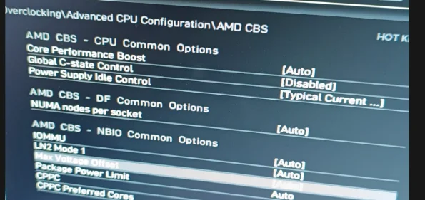

XMP kapatma
Core Performance Boost aç/kapat testleri
Global C-State aç/kapat testleri
Power Supply Idle Control ayarı (Typical Current Idle)

Eski PSU varken Core Performance Boost’u kapattığımda sorun düzelmiş gibi olmuştu, o süre içinde reset attığını görmedim.

Türkçesi şu: “İşlemci çekirdeğinde ciddi donanım hatası oluştu.”

CPU kararsızlığı veya CPU arızası
Çünkü hata doğrudan:
Processor Core
APIC ID 2 / 3 olarak görünüyor.

BIOS ayarlarını şimdilik bu şekilde bıraktım. Bilgisayarı 8-10 saat açık tuttum ve hiç reset atmadı. Servise göndermeyi düşündüğüm için eski PSU'yu geri taktım, ona rağmen yine bir sorun yaşamadım. Birkaç gün daha test etmeyi düşünüyorum. Umarım tekrar restart atmaz.
