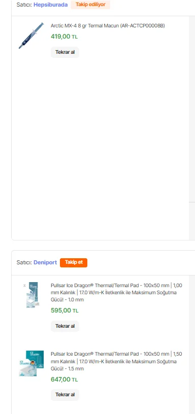

Yaklaşık 1 hafta önce 20k fiyata 2. el bir kasa satın aldım. Kasa da herhangi bir problem yok ancak ekran kartı (RTX 2080) çok ısınıyor cs2 rust gibi oyunlarda fps sınırı koymam gerekiyor. Ekran kartını inceledim ve garanti etiketinin üzerinde durduğunu gördüm sanırım daha önce bakım yapılmamış. Bakım için bazı parçalar aldım onların resimlerini aşağıya
bırakıyorum. Ekran kartına herhangi bir serviste mi yaptırmalıyım yoksa kendim yapsam bir sorun yaşar mıyım?

bende halledebilirim diye düşünüyorum ama pad kalınlıklarında hata yaparsam diye korkuyorum. 1.0mm ve 1.5mm ye chatgptden yardım alarak karar kıldım. Asus maalesef ekran kartının içeriğinde hangi boyutlarda termal pad kullandığını paylaşmamış

mx4 pump out yapabılır keske daha katı bır macun alsaydın
iade etme şansın varsa mx4ü iade et ve mx6 al, mx6 daha katı bi termal macun işlemciler süreki olarak ısınıp soğuduğu için die genleşip pumpout yaşanıyor, macun ne kadar katıysa o kadar iyi, sıvı macunlarda pumpout daha hızlı yaşanıyor.

o halde mx-4 ü kargoda iptal edip mx -6 alacağım. Termal padlari ise elimde tutacağım eğer sadece termal macunla pek bir değişim olmaz ise padleri de yenileme yoluna giderim. Teşekkür ederim

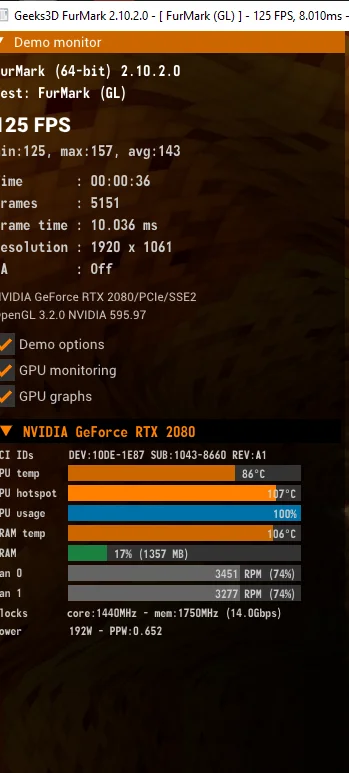

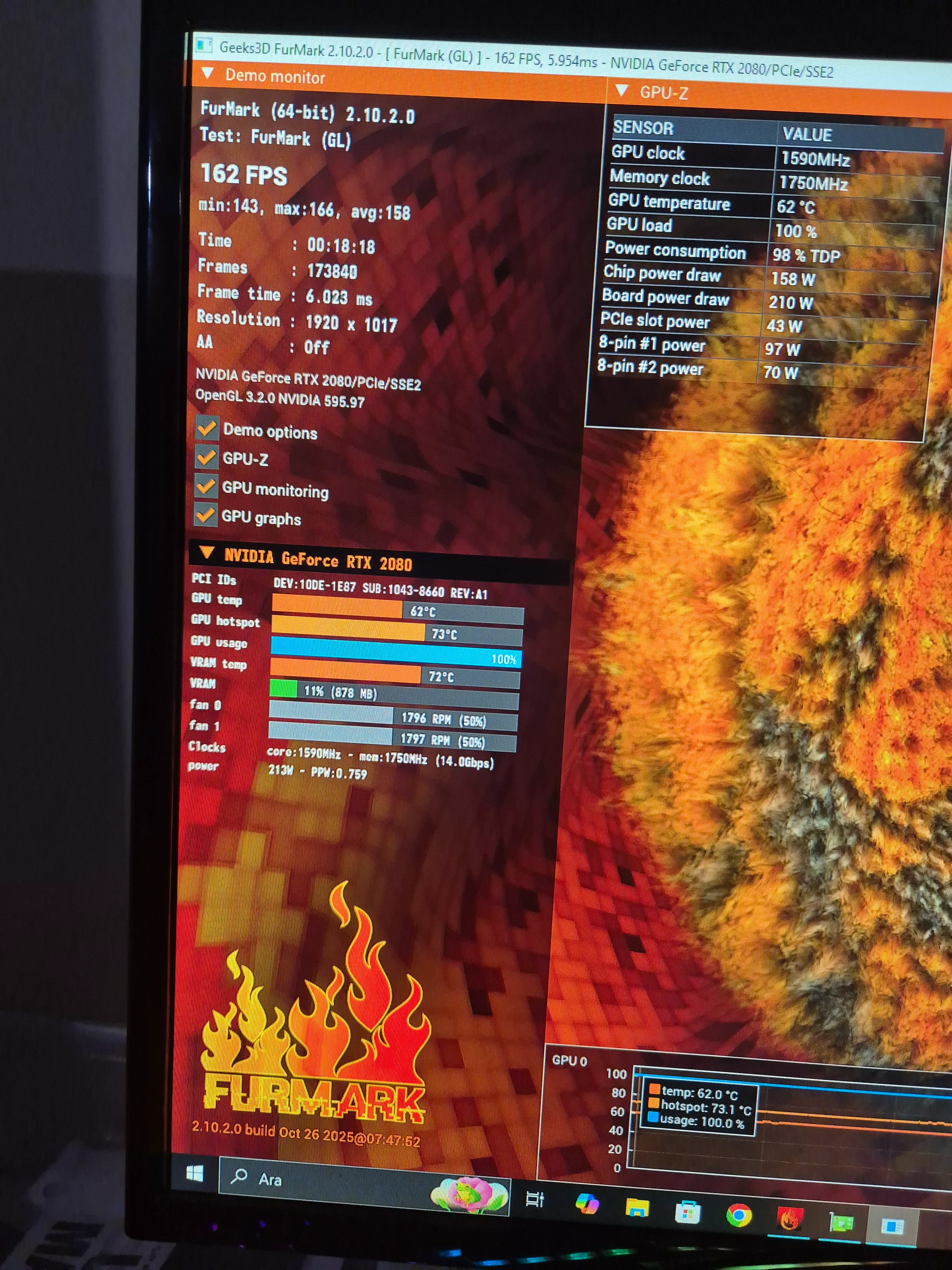

Arkadaşlar termal macunu ve padları güncelledim. Sonuçlar aşağıdaki resimde. Termal padlarde dokunma demiştiniz ama eski sonuçlarda fark ettim ki asıl ısınan kısım vramler. Bende açmışken hepsini elden geçirdim. İleride başka birine gerekir diye ölçüleri de buraya bırakıyorum. VRAM pad 1.0 mm. VRM pad ise 1.5mm kart ASUS ROG STRİX 2080.
