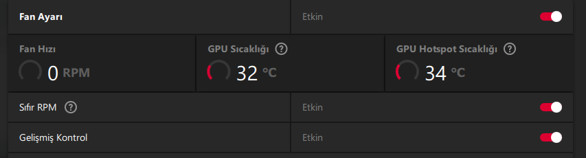

Yeni RX 6700 XT satın aldım. İkinci el ama fanında bir sorun var sol fan 0 RPM'de bile %100 güçte çalışıyor ve durduramıyorum. Ara ara kendi kendine durup yeniden %100 güce dönüyor ne yapmalıyım? Geri iade etmek istedim fakat eski sahibi başka kart aldığını geri iade alamayacağını söyledi.
xfx rx 6700 xt swft 309 kartın tam modeli budur.

Kontrol ettiğimde bir sorun yoktu. Birçok kez video falan istedim. Olay o değil bunu çözebilmem gerekiyor.
AMD'nin kendi uygulamasından ve MSI Afterburnerdan 0 rpm şekilde ayarlasam bile fan çalışmaya devam ediyor sıcaklık 30 derece olmasına rağmen. Fanı durduramıyorum.

Şimdi sürekli olarak mı %100 yükte dönüyor ve sadece sol fan mı?
Tüm fanlar değil sadece soldaki fan %100de çalışıyor ve evet sürekli fakat az önce test yaparken aniden durdu 10 saniye sonra yine devam etti.

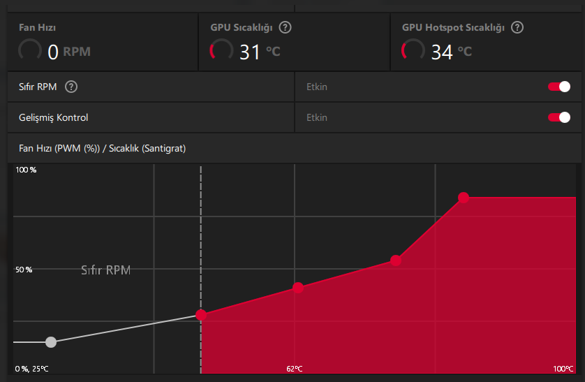

bendede aynı kart var normal çalışıyor fakat sıfır rpm modunu açamıyorum
Uygulamada fanın çalıştığını göremiyorum ama durmadan çalışıyor ve inanılmaz rahatsız edici bir sesi var.
kartın modunu değiştirdiğinde alabilirsin. Ben almış olmama rağmen sıfır rpm kullanamıyorum tek fan çalışıyor.

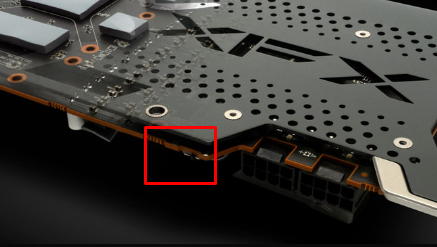

Elinle durdurup dener misin? Bir de bunların görünürde kablosu olur vidaları sökmeden o kabloyu söküp taksan olabilir ama hepsini de bozabilirsin bir de Xfx’in yazılımı indirdin mi

açabilmem için sessiz moda mı almam gerekiyor benimki performans modunda senin sorun da o dediğin soldaki fanla alakalıdır garantisi varsa gönder yok ise açıp bakman lazım
Kartın kablolarını çıkartıp 4 pinli bir kablo olması lazım onu bir daha tamamen oturttuğundan emin olarak takar mısın ?

Elimle durdurmayı denedim durdurduktan bir süre sonra geri hızına dönüyor. Eğer elimi orada tutarsam fan çalışmak için hareket yapıyor.
XFX'in yazılımını indirmedim, hemen deneyeyim. Kablo işini becerebileceğimi sanmıyorum denemeli miyim? Zor bir işlem değilse yapabilirim.
