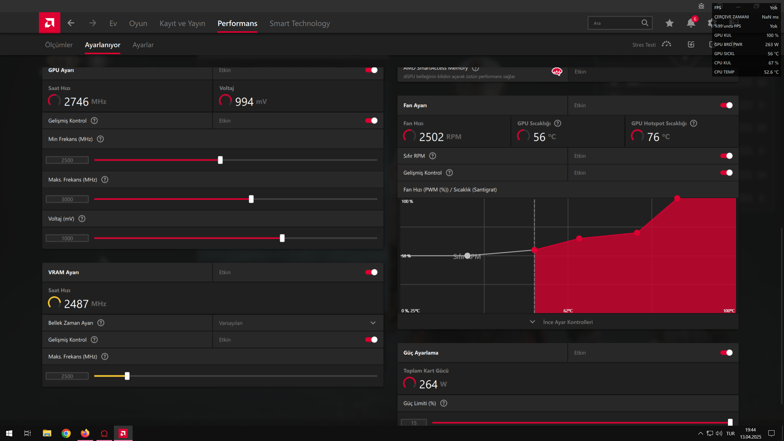

görselde ki şekilde ayarlar yaptım ve god of war 2k ultra da oynuyorum oyun içinden de atacağım
ekran görüntüsü alamadım fotoğrafını çektim
gpu 54-55 derece
cpu 51-52
gpu kullanımı görselde ki gibi %100
gpu w 230 250 aralarında gezmekte
ayalar nasıl iyi mi normalde fanlar daha yavaş çalışıyordu bu yüzden 60 civarında veya daha üstüne çıktığı oluyordu oyuna göre de değişiyordu bu durum
tekrardan bir düzenleme yapayım:
uygulamalar kapalı ana ekrandayken de bu şekilde çok mu düşük yoksa normal mi bu

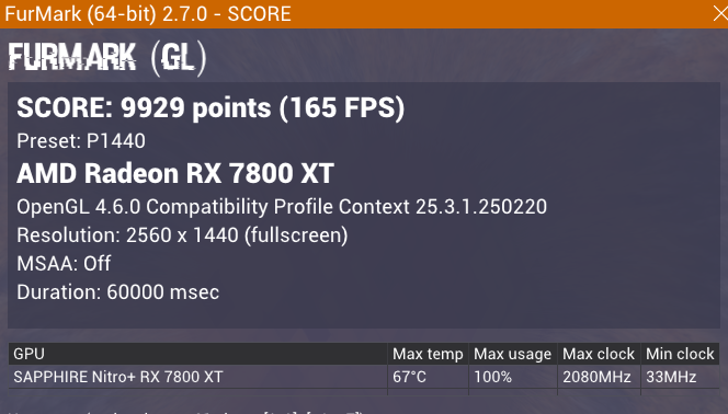

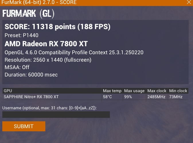

Furmark ile stok ve overclock yapılmış şekilde test et. FPS fark ederse overclock da iyidir tabi.
15 Eylül 2020
115
  • #3
1. de sıcaklıkları daha düşük fps daha fazla max clock daha fazla
2. sıcaklık yüksek fanlar 1200 rpm gibi bir şeyde çalıştı max clock daha düşük fps daha düşük
ekran görüntüsü alamadım fotoğrafını çektimAlıntıyı görüntüle
gpu 54-55 derece
cpu 51-52

evet hocam normal de ayarlar varsayılanda gpu tarafında özele tıkladıktan sonra kendim özelleştirdim oyun açıkken
iki tane overclok resmi yapmışssın yapmam gereken hangi resim ? sevabına yardım fazladan fps göz çıkarmaz :)

1. resim overclok hali mi ?furmark fark var baya overclok hali ise
evet 1. resim yukarıda ayarları yaptığım halde 2. resim ise sıfırlayıp varsayılan haliyle yaptığım
hocam en başta attığımla ikinci attığım arasında bir fark yok ayarlar aynı sadece birisinde oyun açık verileri yüksek diğerinde ise masaüstü açık veriler düşük
Fan sesini rahatsız etmeyecek şekilde ayarlayabilirsin.
Teste sokarak sorun çıkarmazsa bu şekilde kaydet ayarları.
Sonra bu kaydettiğin ayarlar üzerinde oynama yap. En yüksek çekirdek hızını, en düşük voltaj ile bulmaya çalış. Bu zamanda da
VRAM'i arttır ve gücü düşür. Undervolt-overclock şeklinde yap yani.

boştayken değerlerine bakmadığım için emin olamadım ama evet şu anda fan konusunds bi emin olamadım sadece biraz yüksek ayarladığım için az da olsa fan sesi geliyor onu da istediğim şekilde ayarlayabilirsem iyi olur ilk resimde fan ayarlarım yüksek olduğu için boştayken çalışmıyordu zaten

ben fanı 55 veriyorum ses olmuyor 60 yaptıgım an ses çıkıyor az bişey
furmark testlerini az önce atmıştım varsayılan ve benim yaptığım arasında ki farklar orada var
çok anlamam ama eğer ayarlarım iyiyse çok fazla da yormak istemiyorum

İyi değerler. Uğraşmayı severim diyorsan deneyebilirsin. Ben seviyordum, baya kurcalardım ayarlarını.
Dediğim gibi ayarlarını kaydedebilirsin. Bir şey kaybetmezsin.
