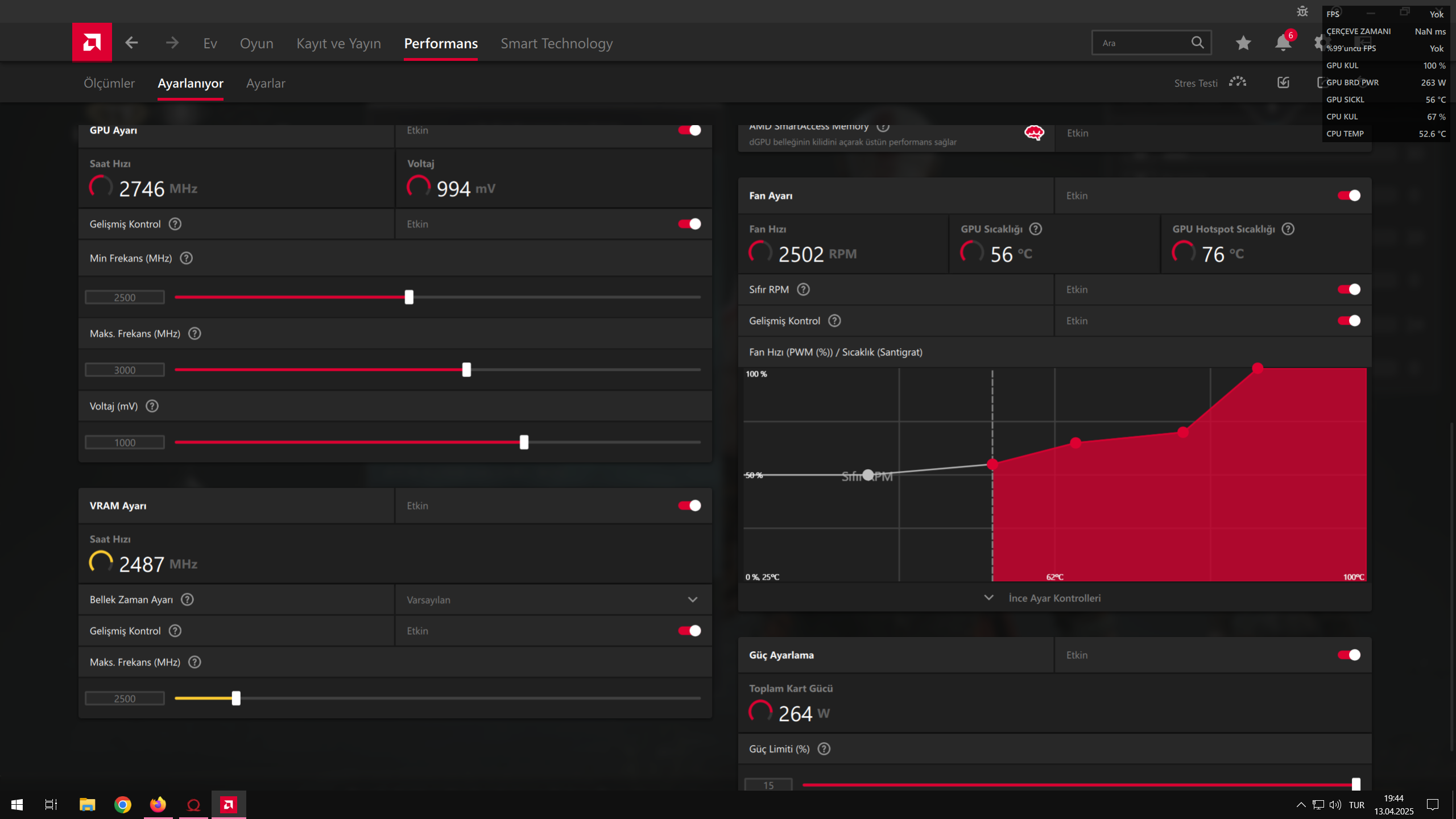

Yardım RX 7800 XT ayarlarım nasıl iyi mi kötü mü
İyi değerler. Uğraşmayı severim diyorsan deneyebilirsin. Ben seviyordum, baya kurcalardım ayarlarını.
Dediğim gibi ayarlarını kaydedebilirsin. Bir şey kaybetmezsin.
ben de biraz kurcalayarak geldim bu ayarlara internette çok fazla uçuran insan var yani ufak tefek ortalama olacak ayarlar yapmaya çalıştım hem sıcaklığın yükselmemesi için hem distemin daha iyi çalışması için
AMD undervolt-overclock konusunda daha kolaylık sağlıyor bana göre. Dediklerimi yaparak en düşük güçte, en düşük sıcaklıkta, en yüksek FPS değerlerini alabilirsin.
nasıl yapacağım ne yapmalıyım tam olarak yardımcı olabilir misiniz
görselde ki şekilde ayarlar yaptım ve god of war 2k ultra da oynuyorum oyun içinden de atacağım

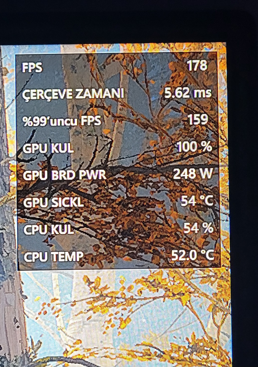

ekran görüntüsü alamadım fotoğrafını çektimAlıntıyı görüntüle
gpu 54-55 derece
cpu 51-52
gpu kullanımı görselde ki gibi %100
gpu w 230 250 aralarında gezmekte
ayalar nasıl iyi mi normalde fanlar daha yavaş çalışıyordu bu yüzden 60 civarında veya daha üstüne çıktığı oluyordu oyuna göre de değişiyordu bu durum

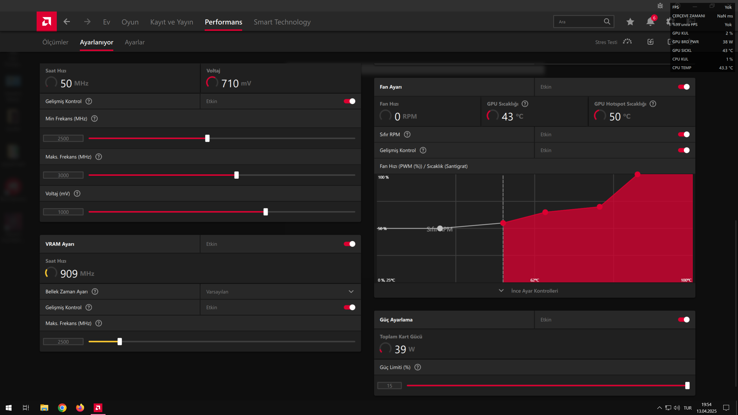

tekrardan bir düzenleme yapayım:
uygulamalar kapalı ana ekrandayken de bu şekilde çok mu düşük yoksa normal mi bu
