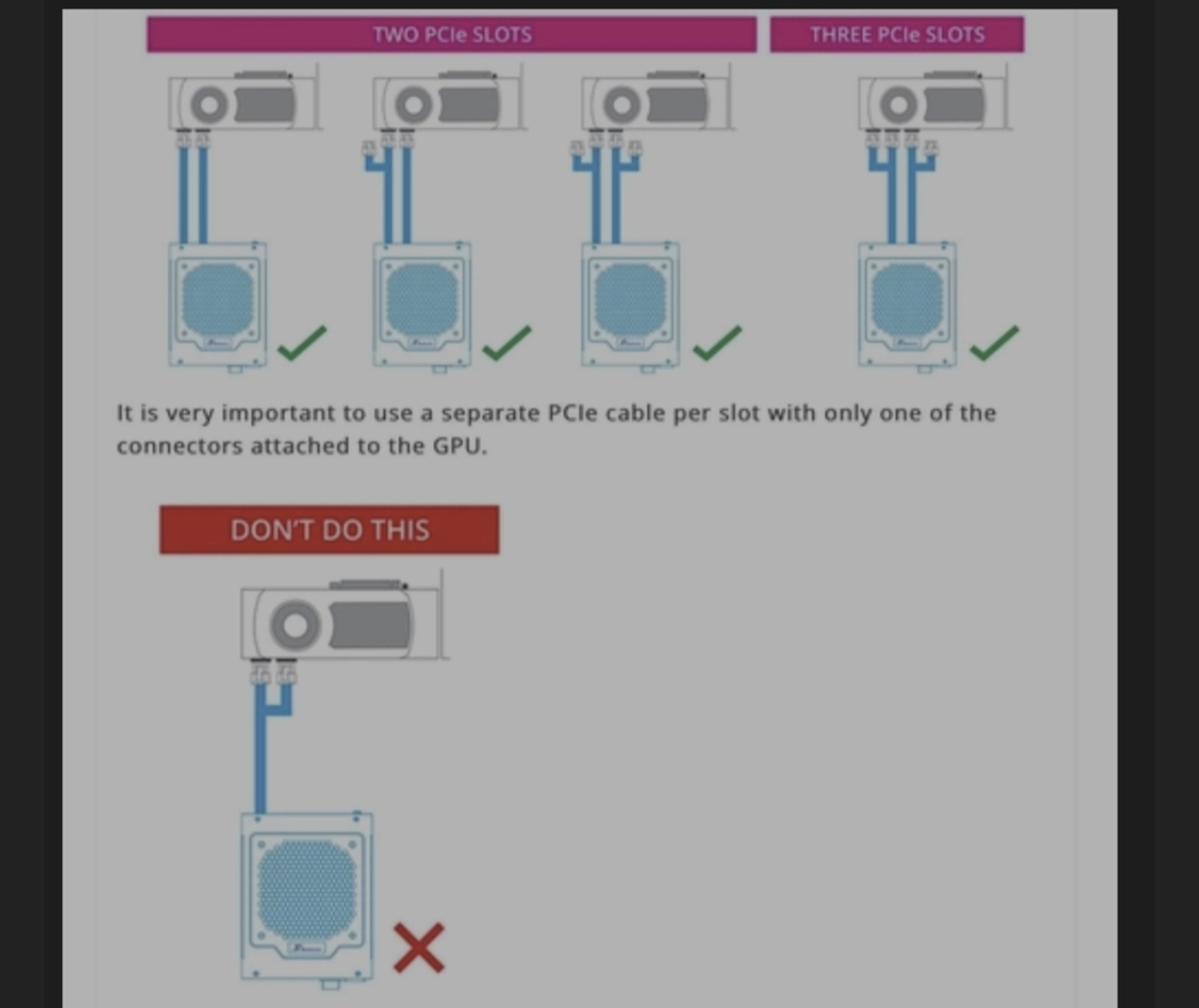

Asus Prime rx9070xt ekran kartı ile furmark test yaparken birden kapandı altıma sıçtım . Sizce sebebi ne olabilir ? (Bu arada ekran kartına 8pin den 6+2 ye ayrılan 2 tane kablo taktım onunla ilgili olma ihtimali var mıdır?)

Ben de pinleri dediğiniz şekilde taktım hocam bende sorun olmamıştı psunuz kaç w
3 pin yerine de pin taktınız değil mi?

psu 850w ama bence kablo yüzünden acayip korktum gpu yanacak diye . 3 pinde dolu şuan ama 2 tanesi aynı kabloda birleşiyorlar

Alt tabloda ki gibi bağlantı yaptıysanız ve power supply yeterli güç veren kaliteli bir modelse sorun olmaması gerek.

En sağ fotoğraftaki gibi şuanda benimki ama kapandı birden furmark testinde Msi mgp a850g kullanıyorum . Ayrıca cs2 oynarken anormal fps dropları yiyorum.

Ben de en sağdaki gibi kullanıyorum oc yapmadıysanız yeterli olması gerekiyor aslında
