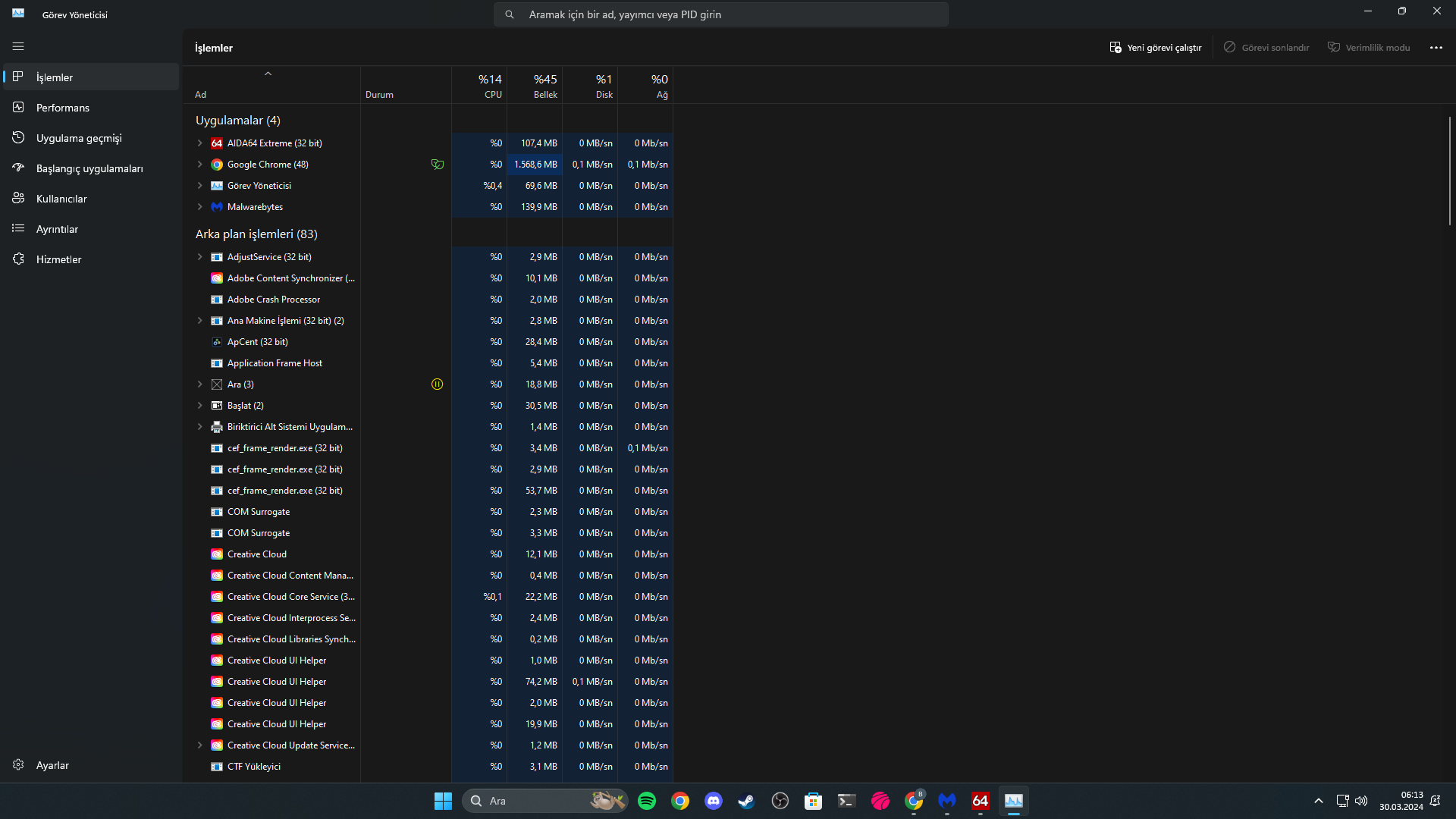

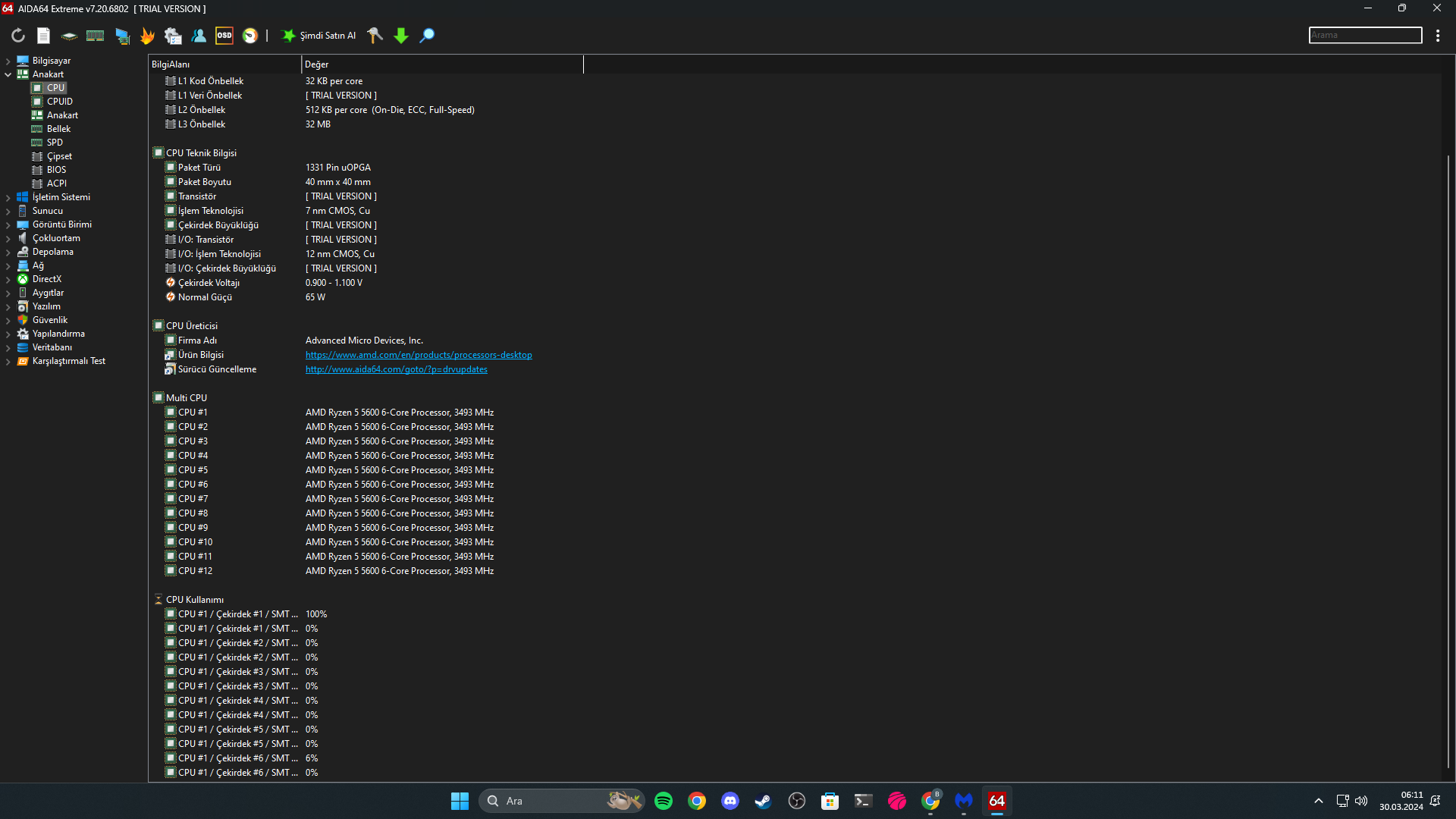

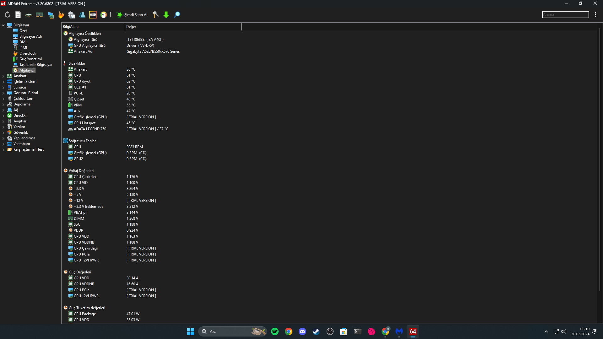

Merhaba, masaüstü bilgisayarımda AMD Ryzen 5 5600 işlemciyi stok fanıyla kullanıyorum. Ancak işlemci sıcaklığı oldukça yüksek. Boşta iken 60-65 derece arasında seyrederken, herhangi bir oyunda 90-95 derecelere kadar çıkabiliyor. İnternette yaptığım araştırmalarda, stok fanın bu sıcaklıkları normal olarak gösterebileceği bilgisine ulaştım. Ancak görev yöneticisi, işlemci kullanımını boşta %5-15 arası gösterirken, Afterburner, AIDA64 gibi programlar sadece CPU1 kullanımını sürekli %100 olarak gösteriyor. Bu durum yeni fark ettiğim bir durum ve kafamı karıştırıyor. CPU1'in sürekli olarak %100 olarak çalışması normal mi? Malwarebytes ve Kaspersky ile tarama yaptım, ancak herhangi bir sorun bulamadılar. Şimdiden yardımcı olacak herkese teşekkür ederim.

İşlemcinin fanı boştayken 2083 rpm ile dönüyor ve sıcaklık 61 derecede bu bence normal değil.
Bu değerin %100 olması bugdan kaynaklanıyor olabilir.
Ortam sıcaklığın 28 den fazla ve kasa hava akışın iyi değilse ancak bu sıcaklık stok fan için normal olabilir.
Yoksa yükteyken 90 95 her hangi bir oyunda bu değeri alman saçma. Macun da ya da fanda sorun olabilir. Fan tam takılmamış olabilir.

Evet, %100 değeri sanırım bugmuş, şu an kontrol ettim 0 gözüküyor. Sıcaklık %48'lere kadar düşmüş, fan hızı 1900 civarı. Büyük ihtimalle oyunlarda sıcaklık tekrar 95 derecelere kadar çıkacak. İşlemci ve fanı söküp takmıştım bir süre önce, sanırım o sırada termal macun bozuldu ve üstüne stok fan yetersiz kalınca bu değerler oluyor. Bu işlemci ile uyumlu ve uygun fiyatlı bir fan var mı, bildiğiniz? Hiçbir bilgim yok bu konuda, kura bakmayın, yanlış bir fana boş yere para vermeyeyim 😅

Macun biraz geçmiş heralde ve fan tam oturmamış büyük ihtimalle tespitlerim doğruymuş bak buna sevindim. :D

Yenı fanın gelene kadar once termal macunu yenıle ve fanı tam oturttugundan emın ol oyle kullan pcyı
