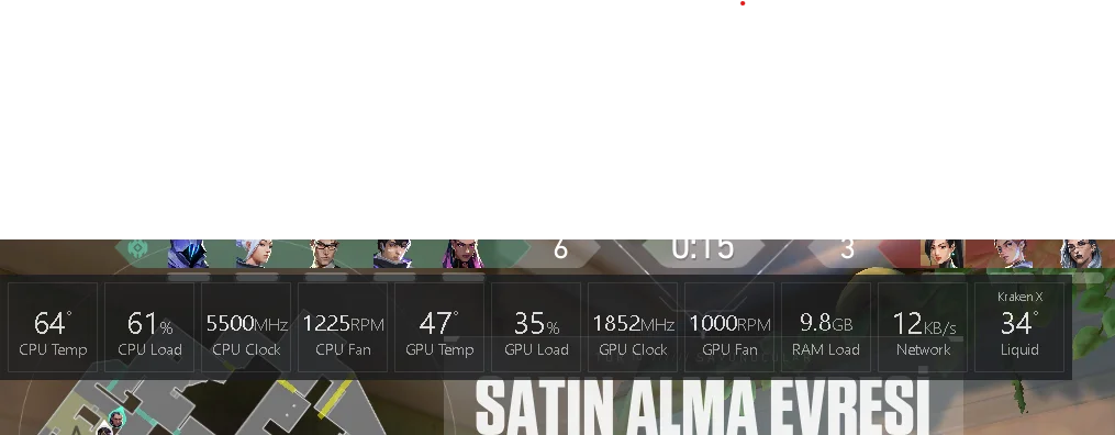

hocam değerler bu şekilde
Sizin ekran kartı Vram kaç hocam değerlerde görünmemiş ama 8gb aşıyorsa veya dayanıyorsa performans dan kısmana sebep olmuş olabilir diyeceğim ancak valorant bu vram’i napıcak
Sanki oyun birincil gpu olarak ekran kartınızdan ziyade işlemci dahili gpu sunu kullanıyor gibi. Nvidia denetim masası ayarlarınızı hiç kurcaladınız mı? Orada birkaç ayar olması lazım, ekran kartını seçtiğimiz. Ek olarak bios içinde dahili gpu yu devredışı bırakabileceğiniz bir ayar var. İlgili şu videoda anlatılmış. Biosa girip bir deneyin derim.
Hocam dediğinizi yaptım fakat şimdi de fps 270 lere kadar düşüyor 370 civarı fps alıyorum sıcaklık fazla değil 65 derecelerde bilgisayarı ilk topladığımda böyle değildi 700 fps rahat alıyordum. Eski pc de r5 5600x de bu kadar düşük almıyordum
Hocam bide biosdan core performance boost ayarı açık mı kapalı mı diye bakabilir misiniz?
