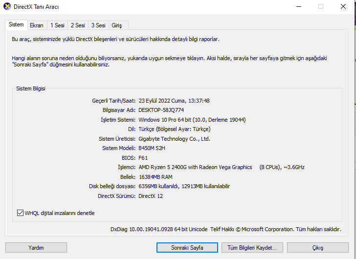

Merhabalar. Evet sorunum dediğiniz gibi oyun başında bir sıkıntı yok 5. dakikada donmalar oluyor çıkıp hemen geri girdiğimde bir problem kalmıyor fps sabit oyunu bitirebiliyorum . Drıveri bilgisayarcı kurduğu için bilmiyorum maalesef nereden bakıldığını tarif ederseniz bakabilirim.

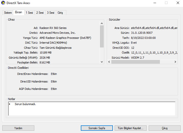

masaüstüne sağ tık yapıp amd (amd software... yazıyor) ayarlarını açın . Sağ yukarıda ayar işareti var ona tıklayın ve açılan sekmeden sistem yazan kısmı seçin , sağ tarafında donanım ve tercihler yazıyor olması gerekiyor.

Şu şekilde gösteriyor umarım doğru yeri atmışımdır :
    121.9 KB · Hit: 34
doğru yüklenmiş . Hocam eğer ki sadece lolde sorununuz var ise , oyun ayarlarında dx9 tercihi var onu aktif edip öyle bir deneyin. Sorunun devam etmesi halinde ekran kartının şuanki driverinı kaldırıp , önerilen driverı kurun.
