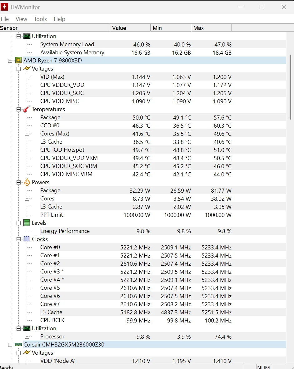

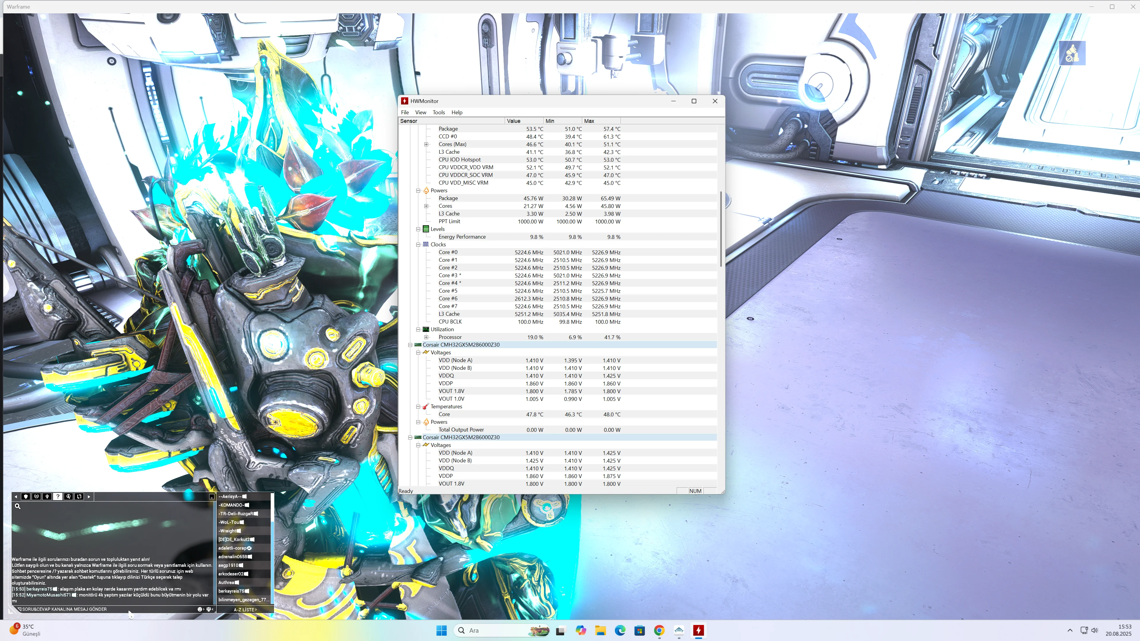

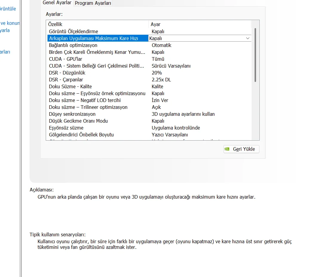

oyunu alt taba attınız diye fps düşürmüş olabilir arka planda çünkü bu kadar az güç harcamasi pek mantıklı değil
aşagıya atınca sadece işlemci degil ekran kartıda aynı oluyor ısı falan düşüyor biraz daha agır warframe deneyeyim
    1,003.9 KB · Hit: 36

- Arka Plan Uygulaması Maksimum Kare Hızı → 20 FPS veya Kapalı (Alt+Tab sorununu düzeltir).
bende şuan ayarlarda gezerken gördüm Ndivianın bir ayarıymış uygulamaları alta alınca güç tüketimini düşürüyormuş
