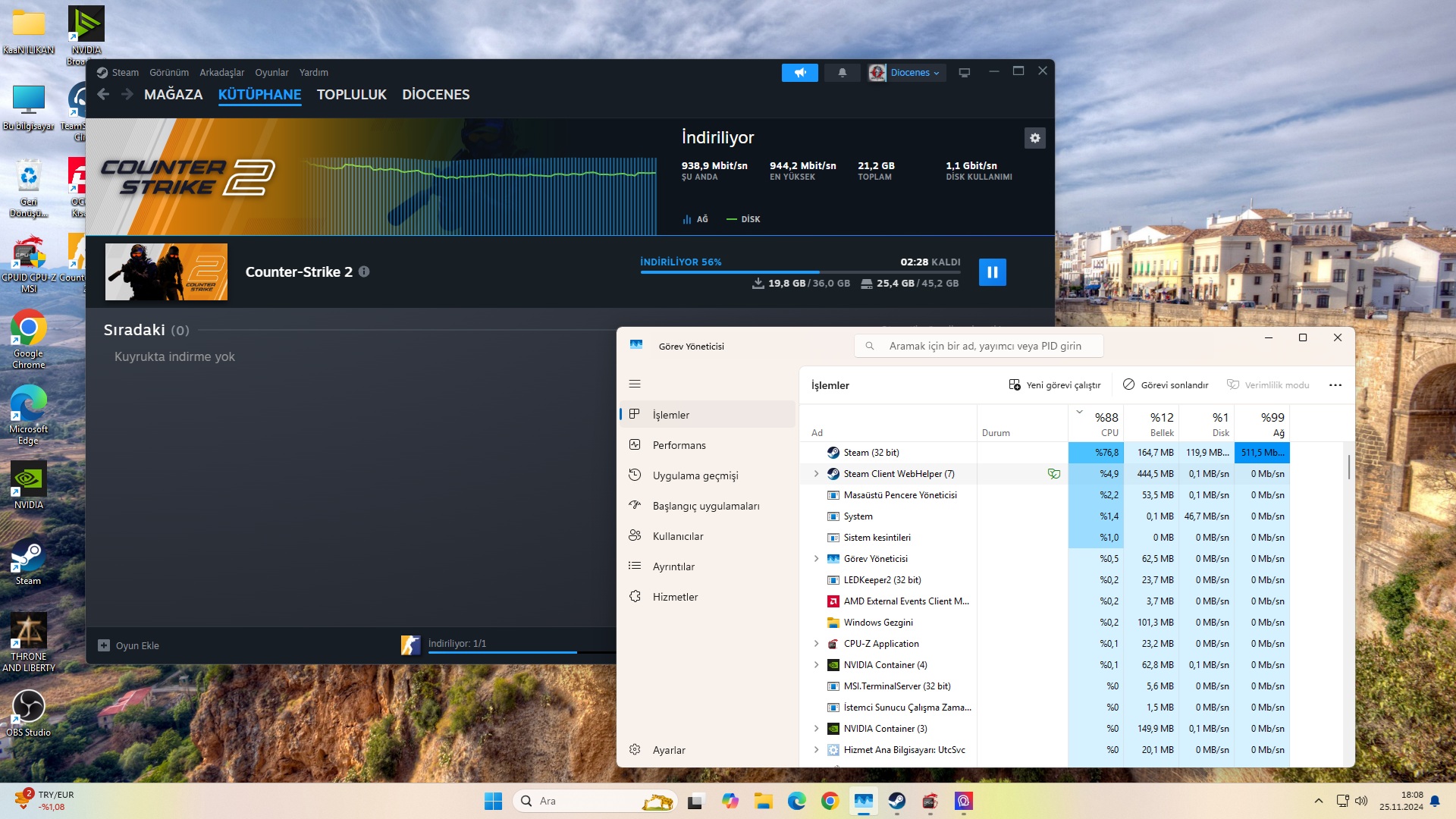

Merhaba dediğin yazılımı indirip kurmuştum hatta sorun o kadar büyük ki steamdan bilgisayarı denemek için csgo indiriyorum bunu indirirken bile sistemim %90 yükte çalışıyor sana görmen için ekran resmi atıyorum

Merhaba bugün başka bir oyun ile denemek için steamdan csgo indirmeyi deniyorum şuan indirirken bile işlemcim %90 kullanıyor hatta verileri görmen için ekran resmi atıyorum.

bende boştayken böyle hocam sizdeki pek normal değil bi temiz format daha deneyin bence. eğer sadece steam çok kullanıyorsa ondan kaynaklıda olabilir. çok seçenek var
