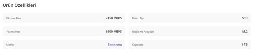

Arkadaşlar Mevcut 970 Evo SSD min yanına 990 Pro SSD taktırdım. Ürünün orjinalliğini Samsung Magician programından kontrol edip, resimde kırmızı çizgi ile işaretledim ve ürün sıfırdı.
Fakat kafama takılan şu Okuma hızı 7450 MB/s yazıyorken benim ki 6376 MB/s çıkıyor.
Bu ciddi bir sorun mu ya da normal mi? Bu şekilde kalmalı mı kurcalamalı mıyım?
SDD den hiç anlamıyorum, taktırmak için bile bilgisayarcıya gittim yanındayken taktırdım. Öneri ya da yardımlarınız bekliyorum arkadaşlar.
