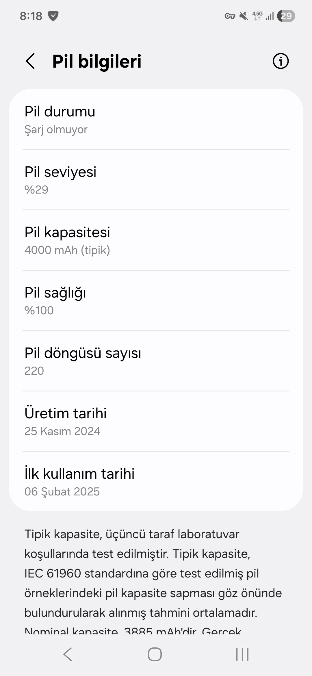

daha accubattery kurmadım hocam telefon şöyle gösteriyor
(3900mah için %95)
AccuBattery Pro
Adaptif koruma kullandım sürekli. Çakma şarj aleti, pc ile şarj yaptım bana mısın demedi. Akıllı şarj aletini çok kullanmadım.
kablosuz şarj hiç kullanmadım.
1 yıllık durum bu şekilde. 2024 tarihi.

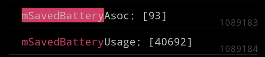

1 yıl sonra 406 döngüde 93 bataryam görünüyor.

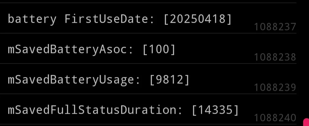

Benim s23 90 pil döngü 950

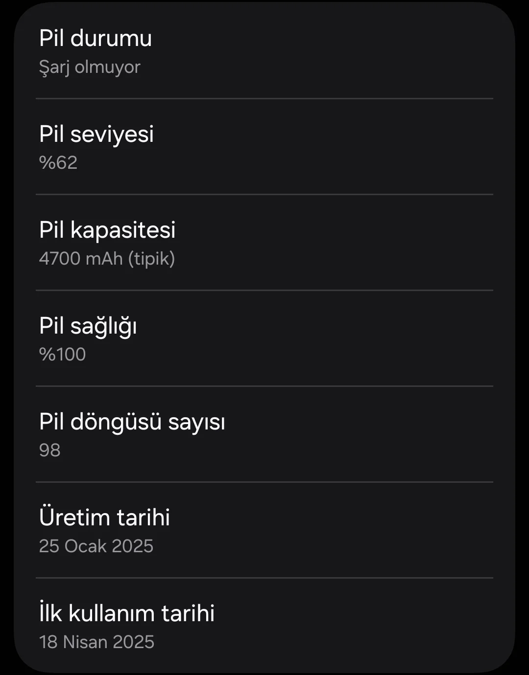

S24 FE değerlerim
    28.5 KB · Hit: 27
    20.4 KB · Hit: 26

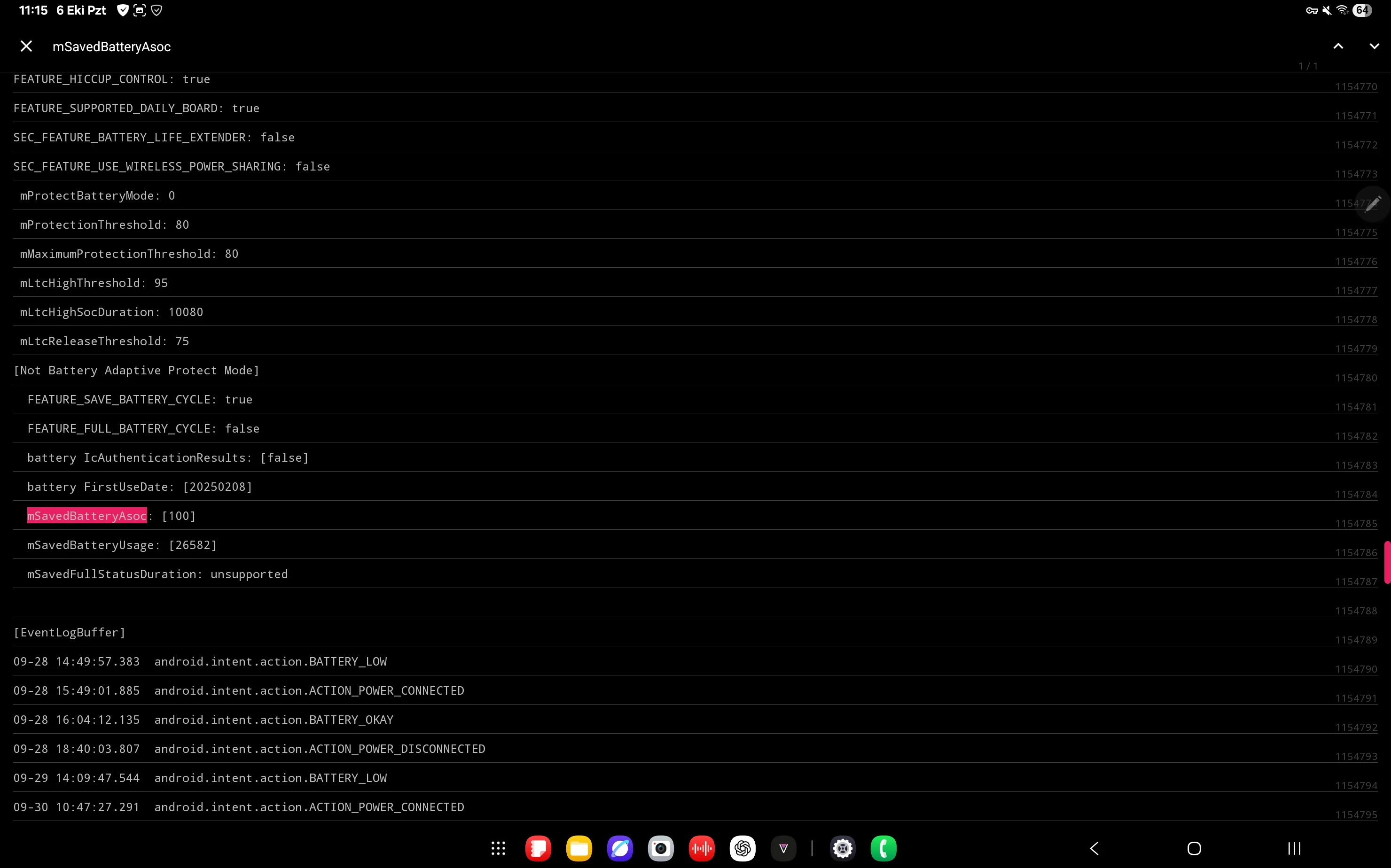

oneui 7 yüklü tab s9 ultrada da bu kadar bilgi yok hocam standart bilgiler var sadece sysdump ile şimdi bakıcam ne kadar bataryası kalmış diye

One ui 8'e 2-3 gün önce geçtim sanırım bende hatırlamıyorum böyle detay gösterdiğini ama şuan S24 FE de detaylı bir şekilde gösteriyor güncelleme sonrası.
S24 FE değerlerim
