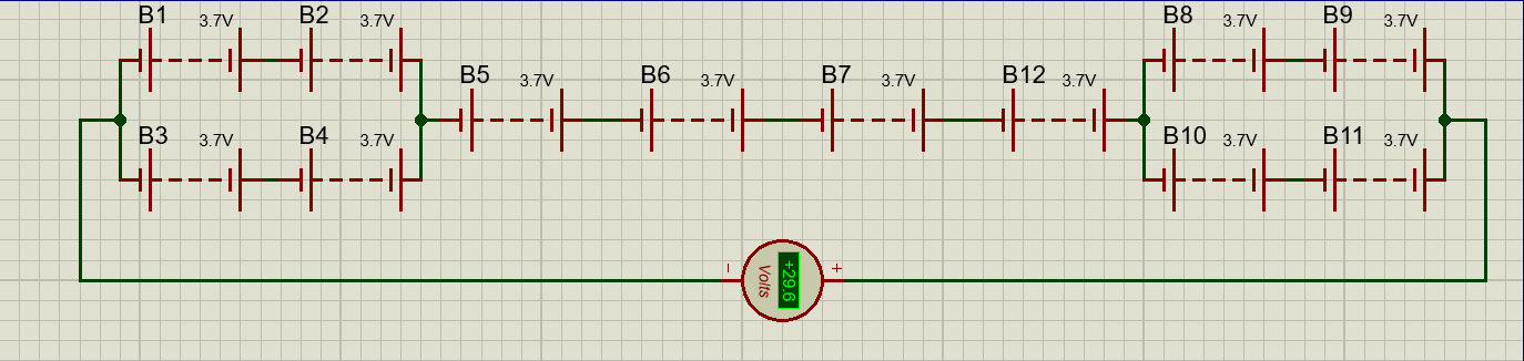

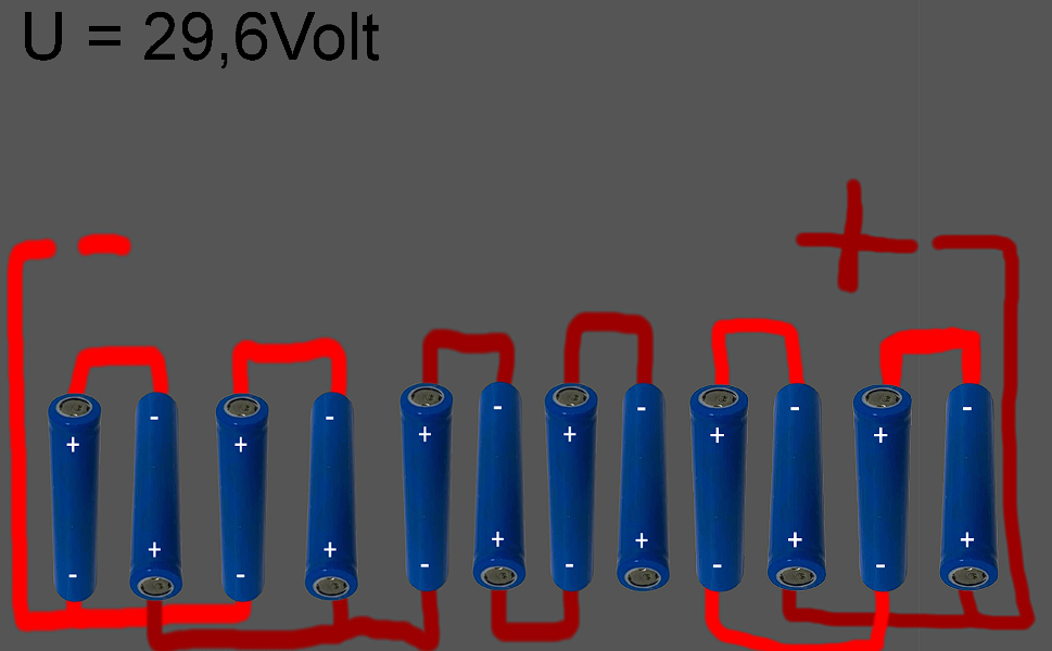

Merhaba, şarjlı bir akü yapacağım bir kaç sorum olacaktı,
Pilleri resimlerdeki gibi bağlayacağım toplamda 29,6Volt gerilim elde edeceğim.
Pilleri rastgele pil kullansak sorun olurmu?(Bir pil 2600mah bir pil 2000mah gibi)
bu pilleri nasıl şarj edebilirim,
aklımdan geçen her birisinin üzerine 1S BMS Ekleyip bmslere TP4056(Korumasız) şarj devresi ile gerilim vermek,
bu düşündüğüm olurmu olmaz ise, nasıl yapabilirim, yorumlarınızı bekliyorum.

Hepsi eş değerde ve özdeş piller olması daha iyi olur. Pillerin birinin durumu iyi olmadığı zaman, voltajı çabuk düşer ve diper pillerle voltaj farkı oluşur bu da bms in şarj akımını kesmesine neden olur. Eğer alacağın Bms de dengeleyici yoksa.
- 10s Bms devresi alman gerekir. 30 voltu yakalamak için.
-https://m.youtube.com/watch?v=_OnWQ9tFX-U
-tp4056 ile bu kadar pil zor şarj olur.
