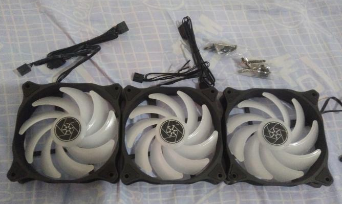

Kutu içeriğinde 4 adet kısa 4 adet uzun vida bulunuyor. Bunun dışında kutudan bir şey çıkmıyor. Bu arada ben üçlü set almadım, tek tek aldım.
4 pin güç girişine sahip. Yalnızca dişi 4 pin girişi var. Hem erkek hem dişi bulunan 4 pinli bir fan değil. Kutu içerisinden de çoklayıcı çıkmıyor.
ARGB girişinde ise güzel bir detay bulunuyor. Hem erkek hem dişi ARGB başlığı bulunuyor. Yani bu şu demek, 2-3 tane alırsanız birbirine ip gibi dizebilirsiniz. Ben öyle yaptım.
Bende 1 tane ARGB başlığı vardı sadece, 3 fanı da ip gibi dizip o 1 tane ARGB başlığına bağladım hepsini cayır cayır çalışıyor.

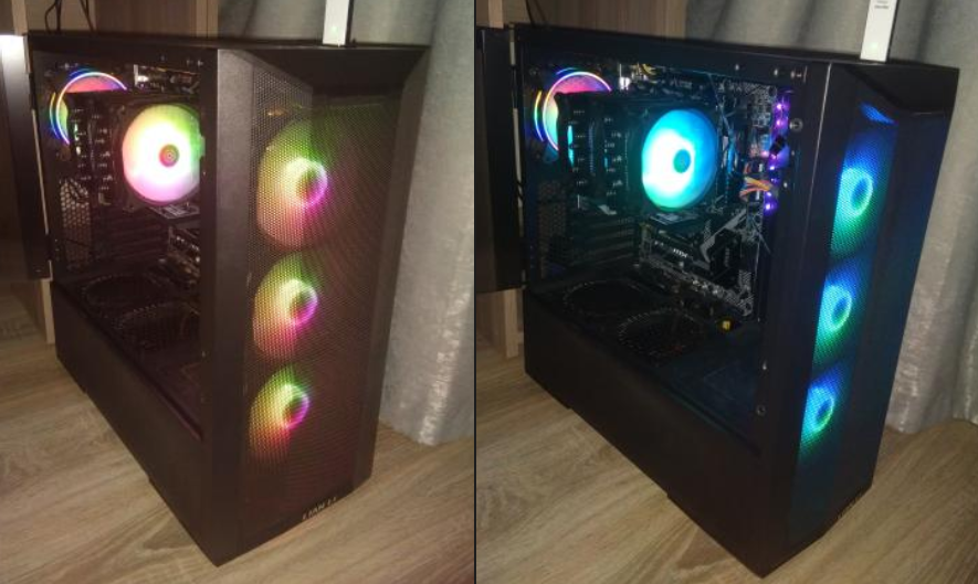

Kasa içinde görüntüsü bu şekilde;
LED aydınlatmaların doygunluğu yeterli seviyede. Çok az bir miktar daha parlak olabilirdi sadece. Renk doğruluğu da çok az bir miktar daha iyi olabilirdi. Kırmızı renkte gördüm bu farkı sadece. Kırmızı renk kırmızı ancak çok hafif turuncu karıştırılmış gibiydi.
