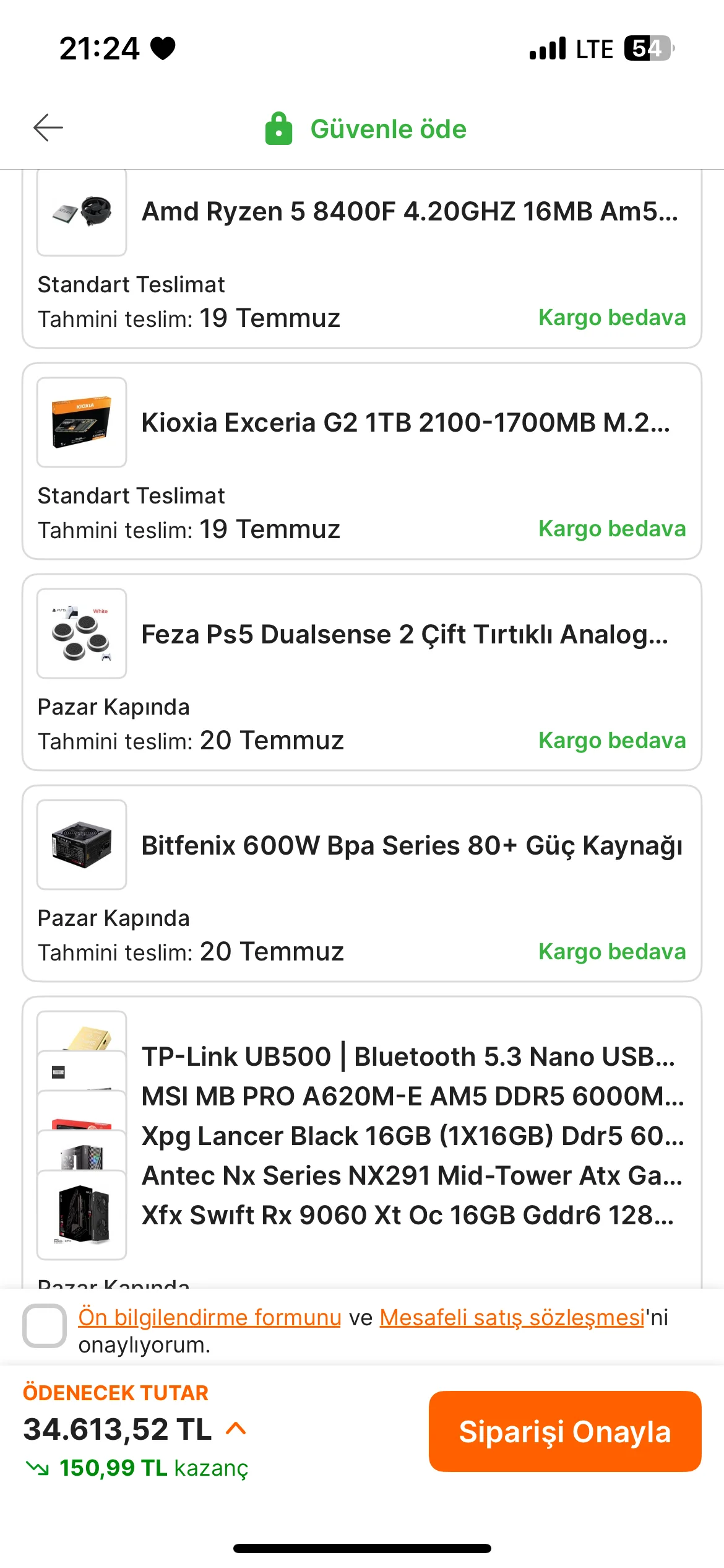

Arkadaşlar merhaba hepsi burada üzerinden güvenilir yerlerden parçalar topladım fakat uyumlu mu? aklımda soru işareti kaldı bilgisi olan biri yardımcı olabilirmi

parçalar uyumlu hocam, yalnız şunu belirtmeden geçmeyeyim. hazır sistemlere göre pahalı alıyorsunuz. tek avantajı ödeme kolaylığı olması. ona göre karar verin. 35k örnek 5060ti hazır sistemlerde oluyor. veya daha iyi parça kalitesinde

Ya taksitle alacagım için mecburen böyle almam gerekıyor 35klık sistem oluyor 42 k gerek yok diye dusunuyorum peşin fiyata taksit iyidir

parçalar uyumlu. sadece o kasa 240lık sıvı sogutma olmaz. kule tipi olur.
ekstra olarak bütçe varsa psu 700lük almanı öneririm ekran kartı rx9060xt olduğu için 600watt tam sınırda kalacak sistem çalıştırma çalıştırır ama 700lük ile kafan rahat eder

Sipariş ettim artık ya yetmezse değişim sağlarım artık.
Valo cs gow hogwarts unchearted tw3 kimi zaman rekabetçi kimi zaman hıkaye oyunları oynuyorum ama ağırlık rekabetçi üstüne

hayırlı olsun, psu yeter sorun olacağını sanmıyorum 5600 ile 4060ti de kullanmıştım. sorunsuzdu
Teşekkür ederim yardımın dokundu allah razı olsun psu yetersız kalırsa dediğim gibi değiştiririm
Psu işi rahata alınacak bir şey değil. Yetersiz kalırsa hiçbirşey olmayabilir sistemin kapanabilir sadece ama direk cortlayadabilir. Değiştireyim gibi bir şansınız olmaz. 600watt yetersiz kalmaz fakat aklınızda bulunsun diye söylüyorum. Sizin yerinizde olsam sipariş vermeden önce herşeyi bilen birilerinden doğrulayıp öyle verirdim.
Teşekürler bilginiz için araştırdım zaten yeterlı kalıyormus psuda kotu bir markadan almadım sağolun

hala almadiysaniz ve butce cikiyorsa 7500f islemci zorlayin derim sizin icin iyi olur
