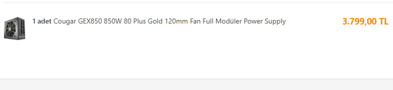

psu indirime girmişti aldım hocam dedigini. kasa neden bu hocam farkı ne attıgımdan ? 2 büyük fan biraz kötü geldi ve daha çok ses yapacak gibi geldi.
Kardeşim ben bunu mu dedim al diye? Bu mx660'ün içinde olan PSU dedim. Yani mx660'ü alsan zaten bu gelecek. Kendin için daha pahalıya getirmiş oldun. Yazdıklarımı okumuyor musun anlamıyorum ki. Ben "daha kaliteli" diye attığım NZXT PSU'dan bahsediyorum.
