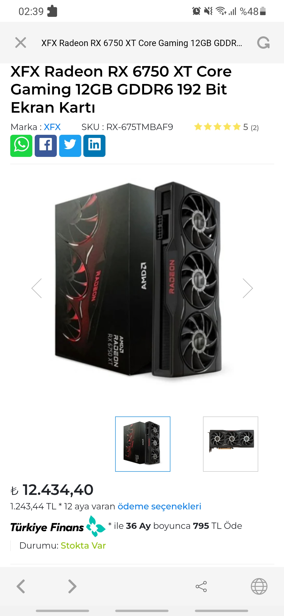

Bana göre en mantıklısı rx 6750 xt.

şu an ben de araştırıyorum umarım bu hafta içi alacağım ve dediğinize katılıyorum 6750 gerçekten performanslı ama bütçe bakımından 12.000 belki beni zorlayabilir 7600xt nin 16gb olması ve fiyatı bana daha uygun geliyor şu an.

Valla öle demişler işte bende görünce şaşırdım. Bu arada 6750xt daha pahalı xd.

6750xt daha mantiklı olur her bakimdan. 2k da bile sesini cikartmaz kart.
3060ti ile 6750 arasında 800 900 lük bir fark var. dlss ve fsr işinden çok anlamıyorum bildiğim kadarı ile dlss fsr dan daha iyi ama eğer 6750 daha performanslı ise onu seçeceğim galiba bilgilendirirseniz sevinirim
