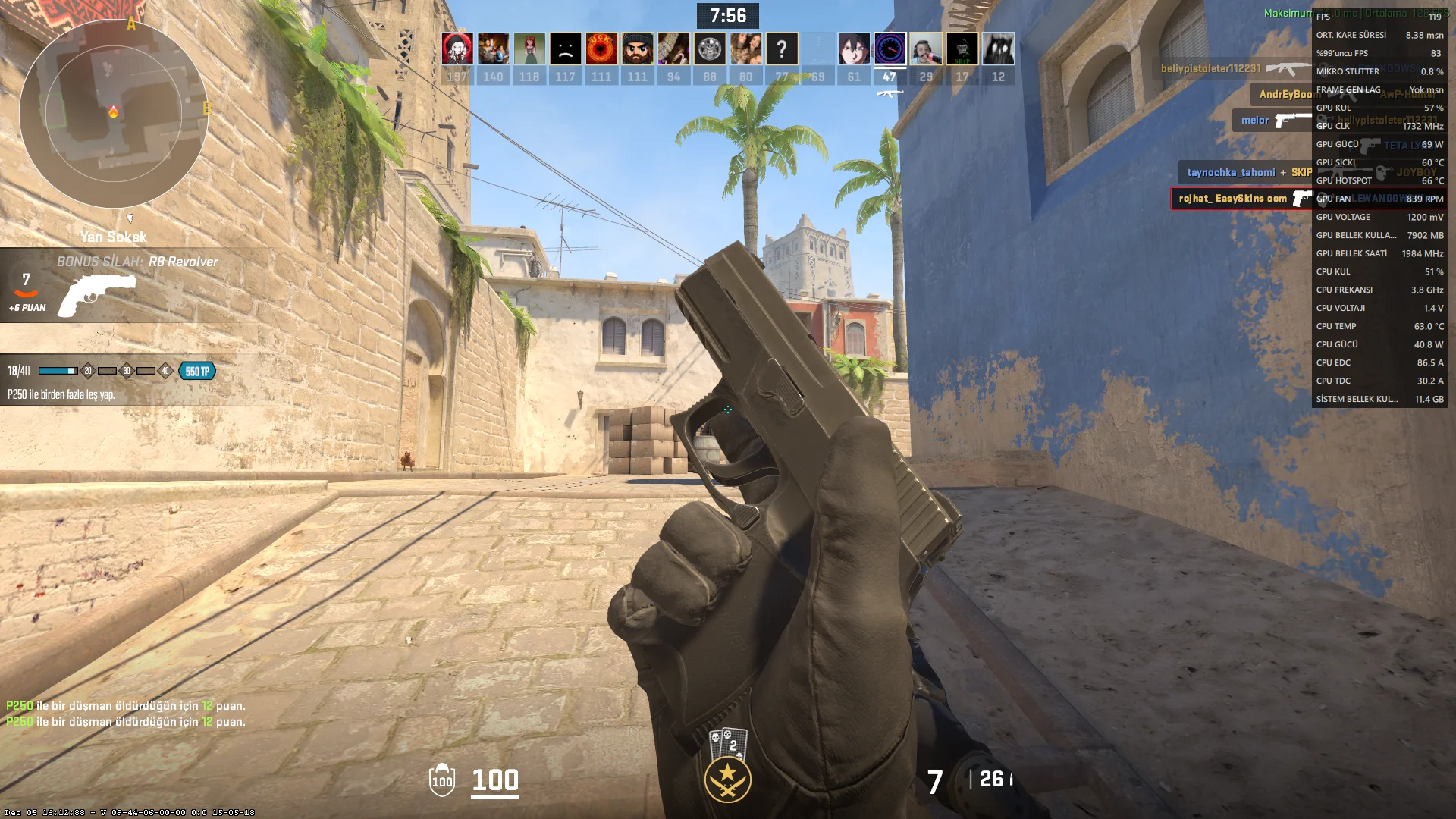

Genel olaraktan aşırı bir performans sorunu yaşıyorum, format attım, her şeyi güncelledim AMD sam ayarını aktif ettim ram hızını biosdan yükselttim normalde 400-500 FPS alıyordum min 200 e düşüyordu şimdi lolde bile 40 FPS gördüm genel olarak tüm oyunlarda kasma takılma var. grafikleri düşürsem bile kasmaya devam ediyor. Ne yapmam lazım?
Sistem;
Rx6700 Ekran Kartı
Ryzen5 5500 İşlemci
8+8 16GB 3600mhz Ram
Gigabyte B450M-H Anakart
650w PSU
CS de en az 200-300fps alıyordum
    310.5 KB · Hit: 29
CS için değerler normal diyebilirim. Bence 200-300 FPS yanlış hatırlıyorsunuz. Ben 5700X ile 180-280 arası dengesiz FPS alıyorum. CS2 halen sorunları var belirteyim.

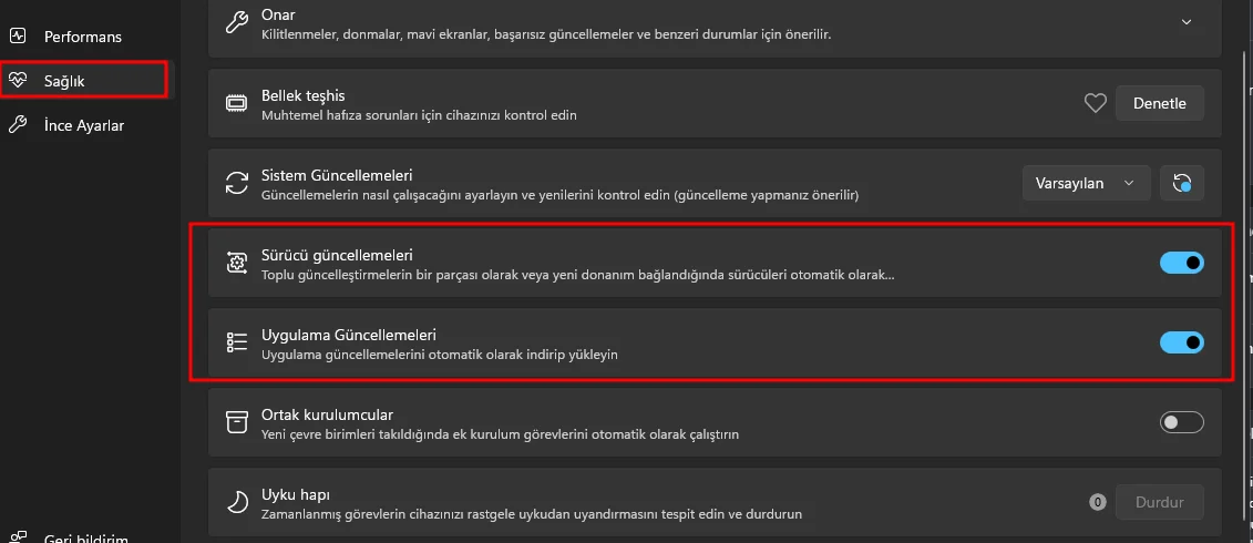

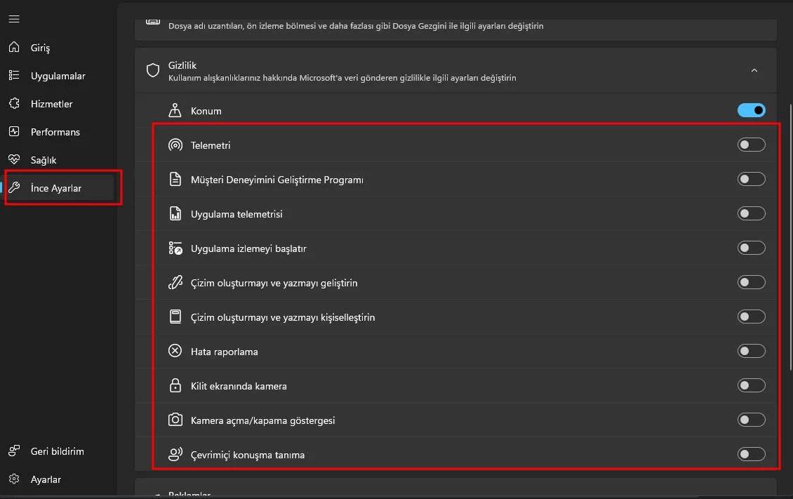

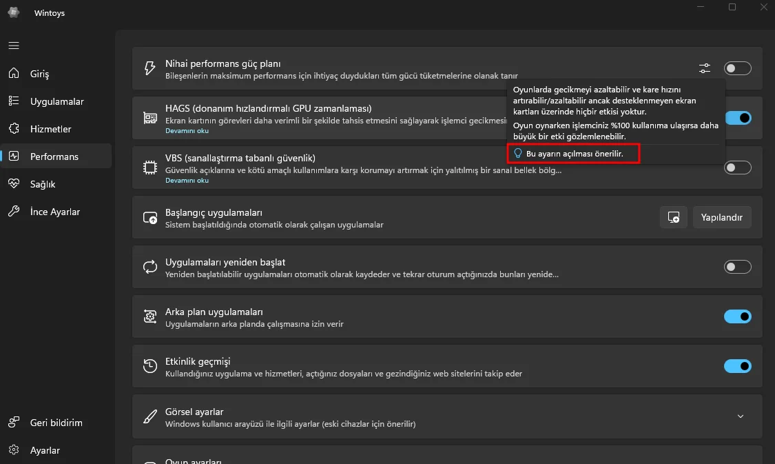

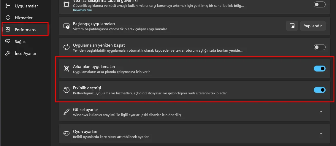

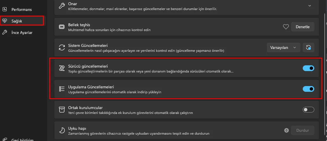

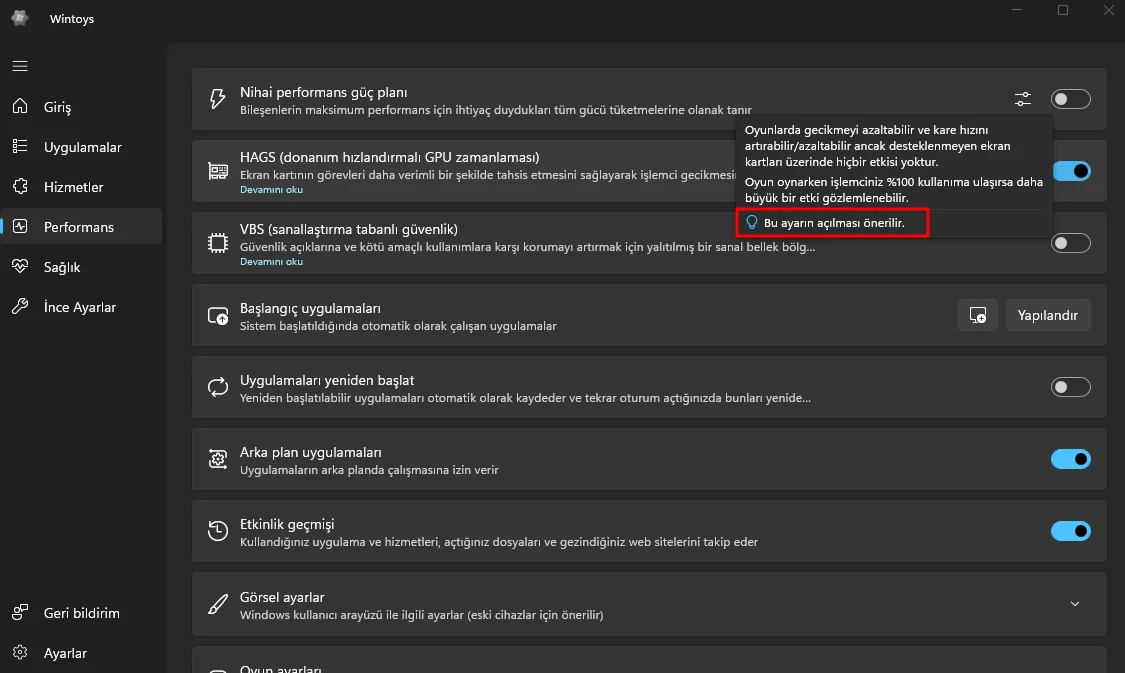

Wintoys yükleyip önerdiği ayarları da uygulayabilirsiniz. Genelde ayarın üstüne götürünce bu ayarın açılması ve kapatılması önerilir diye yazar. Son resimde spesifik olarak şunları açık bırakın dediklerimi öyle bırakın. Store uygulama güncellemelerini kapatmak genelde bazı sorunlara yol açabiliyor.
İnce ayarlardaki gizlilik, reklam kısmındaki çoğuı şeyi kapatabilirsiniz.
Bu ayarlara bence dokunmayın.
