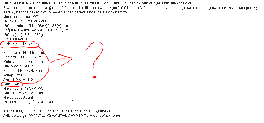

Arkadaşlar elimde 250 wattlık güç kaynağı var 12 volt'dan 200 watt verebiliyor, bende yeni bir işlemci fanı almaya karar verdim 1 gün önce de konu açtığımda ''Snowman x6''yı önermişlerdi bayada beğendim, almaya karar verdim yalnız aklıma soru işareti takıldı belki bilmediğim için dünden beri kafamı kurcalıyor ama sormadan geçemiyeceğim, işlemci 65 watt, anakart kaç watt güç çeker bilmiyorum, ramleri felan katmıyorum onlar zaten az tdp si olan bileşenler olduğu için, ekran kartım çok eski asus eax1650pro 512 mb minnacık fanı var, çok bir güç harcayacağını sanmıyorum 20 watt gibi bir değerde olabilir. (Ekran kartını baya bir araştırdım sitelerde yazmıyor :/ ) belkim basit bir konu olabilir, hatta boşuna dahi açıyor olabilirim ama dünden beri elhamlandım, satıcının açıklamasındaki yazıda beni baya düşündürdü (aşağıya eklediğim resim )
Açıklamada ''TDP: 2 fan 130 watt'' demiş aşağıda da ''Güç: 2-4W'' benim güç kaynağım buna yetermi diye dünden beri düşünüyorum, yardımcı olursanız sevinirim. :)

Oradaki 130W, 130W TDP'li işlemciyi soğutabileceğu anlamına geliyor. Fanın kendisi en fazla 5W harcar.
o 130w 130w lık işlemciyi soğutabileceği anlamına geliyor bu tür fanlar genelde 5v 2a olur max 12v 2.1a gördüm şimdiye kadar bu da 25w gibi bir değer yapar
Arkadaşlar yardımcı olduğunuz için çok teşşekür ederim, vallaha ne söyleyeyim dünden beri kafamı kurcalıyordu, içime su serptiniz diyebilirim., tekrardan teşşekür ederim: :D
