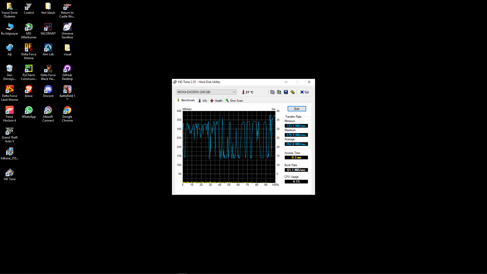

SSD kendini bırakmış. Bu nedir böyle?
Firmware varsa güncelleyin. Yazma değerleri HDD ile yarışıyor.
Bu kadar rastgele değerler de kötü.

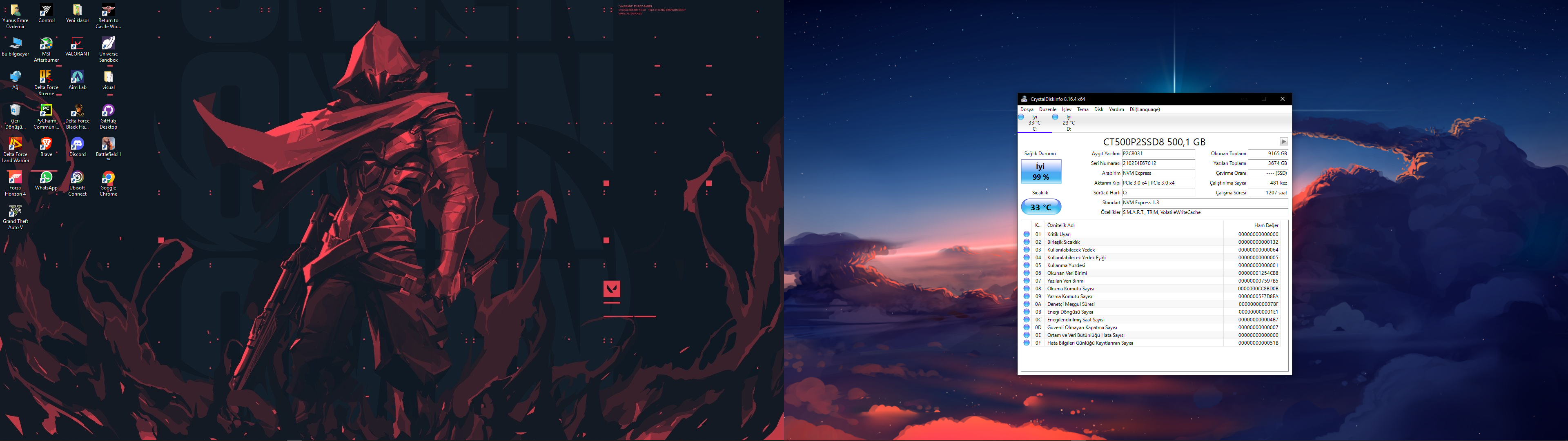

Crystal disk infodan bakar mısınız?
Dram, SSD'lerin içindeki kendilerinin kullandığı önbelleğe verilen isimdir. her SSD'de bulunmaz. Hızların daha stabil olmasını sağlar, daha güvenli bir kullanım sunar. Ayrıca, sistemler genel olarak daha hızlı olur Dramsiz SSD'lere göre.
anladım hocam çok teşekkür ederim bilgi için bu da sağlık durumu.

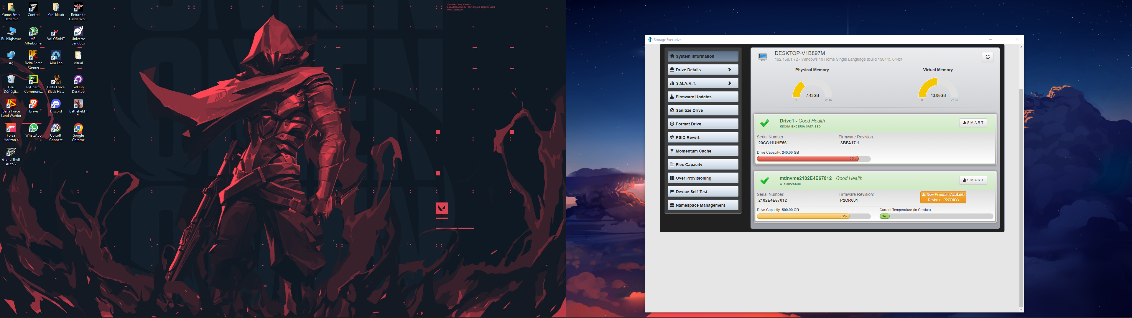

Sağlığıda iyi görünüyor. P2 Bildiğim kadarıyla hız problemi yaşayan bir SSD değil. Ayrton'un dediği gibi Firmware güncellemesi varsa, onu yapın.

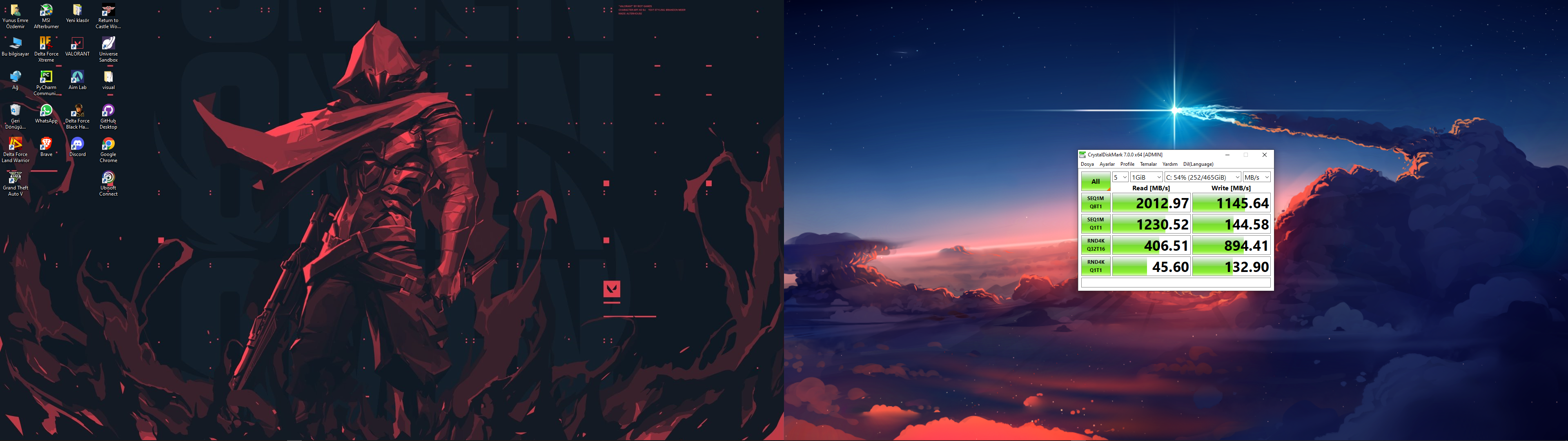

Arkadaşlar sanırım sorun çözüldü. Arada bir testleri yapmak lazımmış yoksa ruhum duymazdı bu kadar kötü çalıştığını arada kasıyordu ama yine bu kadar kötü olduğunu tahmin edemezdim . Yardım eden herkese çok teşekkür ederim yapmam gerek bir şey var mı ?
