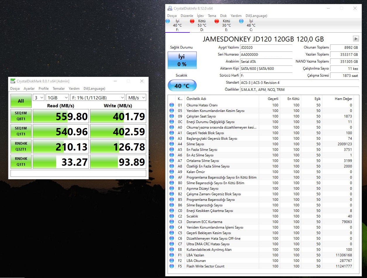

Test edilen SSD de bir hata görünmüyor. her şey gayet olması gerektiği gibi normal. 31.000GB yazma olmuş karşılığında 92/100 sağlık gösteriyor. Sağlık 0 olunca bile yıllarca sorunsuz çalışabiliyor. James Donkey 120GB Sata3 SSD 30.000GB kullanımdan sonra yüzde 0 sağlık gösteriyor, sonrasında 350.000GB a ulaştığında elektrik kesintisinde kullanılamaz hale geliyor. Yani sağlık 0 gösterdikten sonra yaklaşık 12 kat daha yazmaya dayanabilmiş. Samsung çok daha fazlasını görebilir... (Senin ssd için Samsung 300.000GB garanti ediyor, sonrasında da ne kadar götürürse, örnekte gördüğün gibi)

Program sağlık yüzdesini SSD üreticisinin girdiği garanti edilen yazma miktarından düşüyor. Samsung aynı kapasitedeki SSD sine 100.000GB garanti yazıyor, Intenso 40.000GB yazıyorsa düşük olanın sağlık kısmındaki yüzdesi daha erken azalmaya başlıyor... Kullanıcının benim SSD nin sağlığı daha hızlı düştü, bitti dediği kısımda yukarıdaki durumun yansıması...
Sağlık kısmı yüzde sıfır (0) olunca SSD KULLANILAMAZ HALE GELMİYOR, garanti edilen miktar bitiyor. Sonrasında kullanmaya devam edebiliyorsun. (sürekli elektrik kesintileri, voltaj dalgalanmaları, ani kapatmalar SSD lerin daha hızlı bozulmasına sebep oluyor, bu bakımdan laptoplardaki ve ups lere bağlı ssd ler daha şanslı diyebiliriz)
