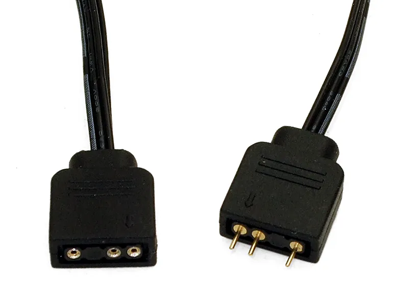

Kaç adet fan kullanıyorsun, ve fanlar ARGB mi veya bağlantı kabloları 1. fotoğraftaki gibi mi? İnternette bulduğum kadarıyla kasanın kontrolcüsü yalnızca öndeki 3 fanı kontol ediyor ve sata girişinden güç alıp sadece bir switch ile renk değiştirme şeklinde çalışıyor ama switch için resetten feragat etmen gerekiyor bu kontrolcüde. Eğer anakartında 1. fotodaki giriş boşsa ve fanların kablolarında 2. fotoğraftaki gibi bir kablo kısmı varsa fanları birbirine bağlayıp GIGABYTE Control Center ile istediğin zaman anakart üzerinden değiştirebilirsin ama muhtemelen 2. şekildeki bir kablo olmadığından aklıma 3 yöntem geliyor, ilki ve en basiti 2. fotoğraftaki kablolardan alıp fan ledlerini birbirine bağlayıp eğer anakarttaki D_LED portu boşsa oraya bağlamak, başka bir fan kontrolcü almak veya kasanın içine yada herhangi bir yerine 5V 5-10 TL lik bir switch alıp onu kontrolcüye bağlamak(tuşla renk değiştirebilirsin ama tuş yine kasanın içinde yer alacağı için çok pratik olmaz).

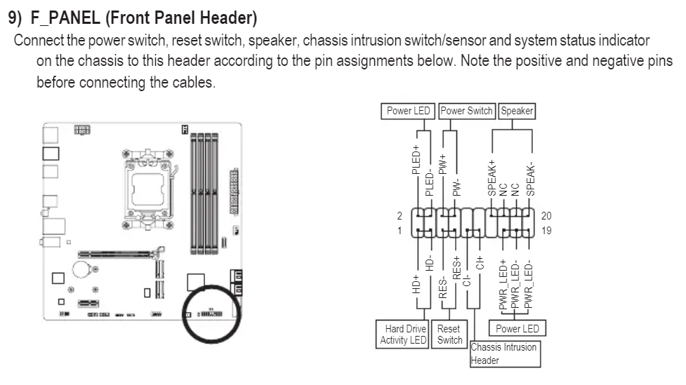

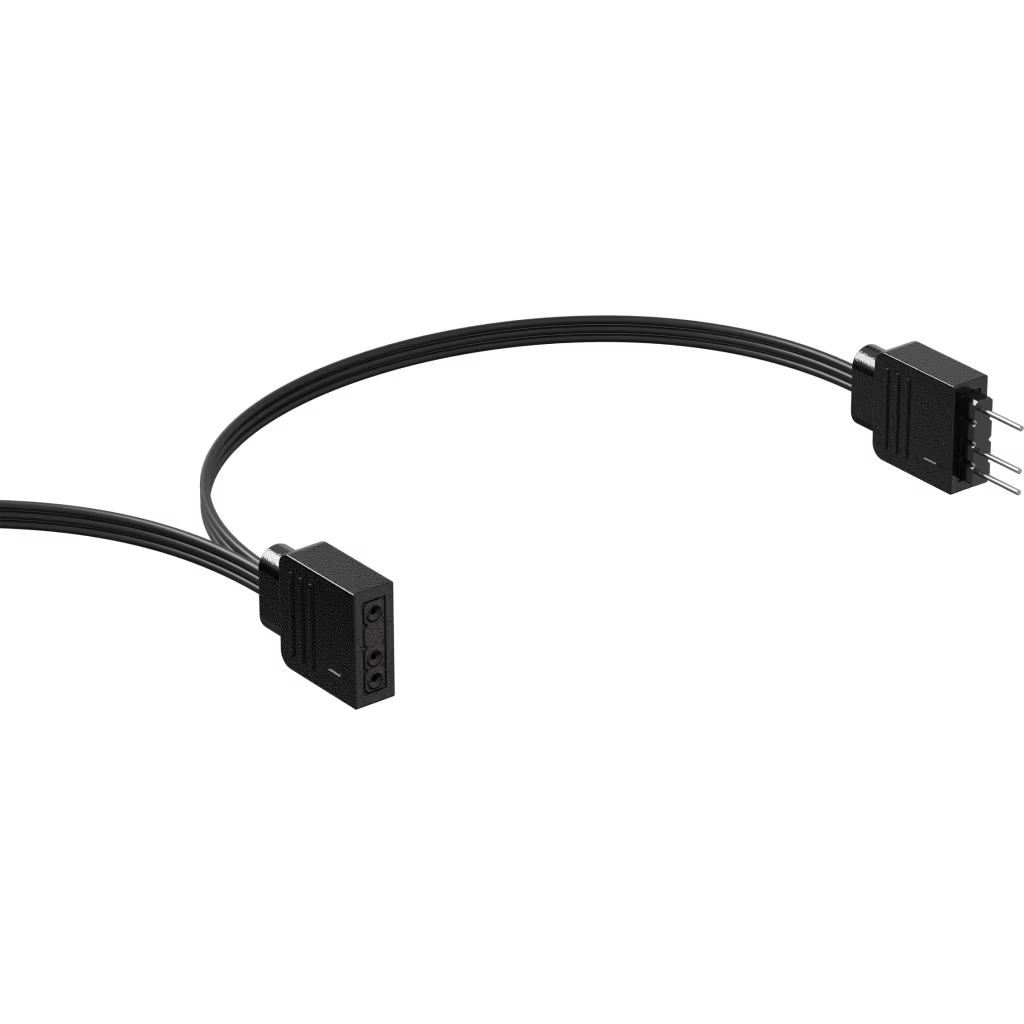

C_LED 12V için, orasını kullanamazsın, D_LED'e ne bağlı, sıvı soğutma mı? Bağlı olan neyse onun rengini anakart üzerinden değiştirebilmen lazım GIGABYTE Control Center'i kurup bir dene istersen, sıvı soğutmanın ARGB girişlerinde aşağıdaki fotodaki gibi bir kablo varsa ve boşta kalıyorsa bütün hepsini, fanları ve sıvı soğutma fanlarını, birbirine bağlayıp anakart üzerinden hepsini kontrol edebilirsin, yoksa da buna benzer bir kabloyla da kontrol edebilirsin ama zaten 200-400 tl arası çok fazla kontrolcü var o yüzden kablo yerine kontrolcü de düşünebilirsin, reset switch yerine kontrolcünün switchini bağlamak istersende anakartın fotoğrafındaki Reset switch yazan yerdeki kabloyu çıkartıp kontrolcüdeki SW kısmında takarsan reset tuşuyla da değiştirebilirsin.
