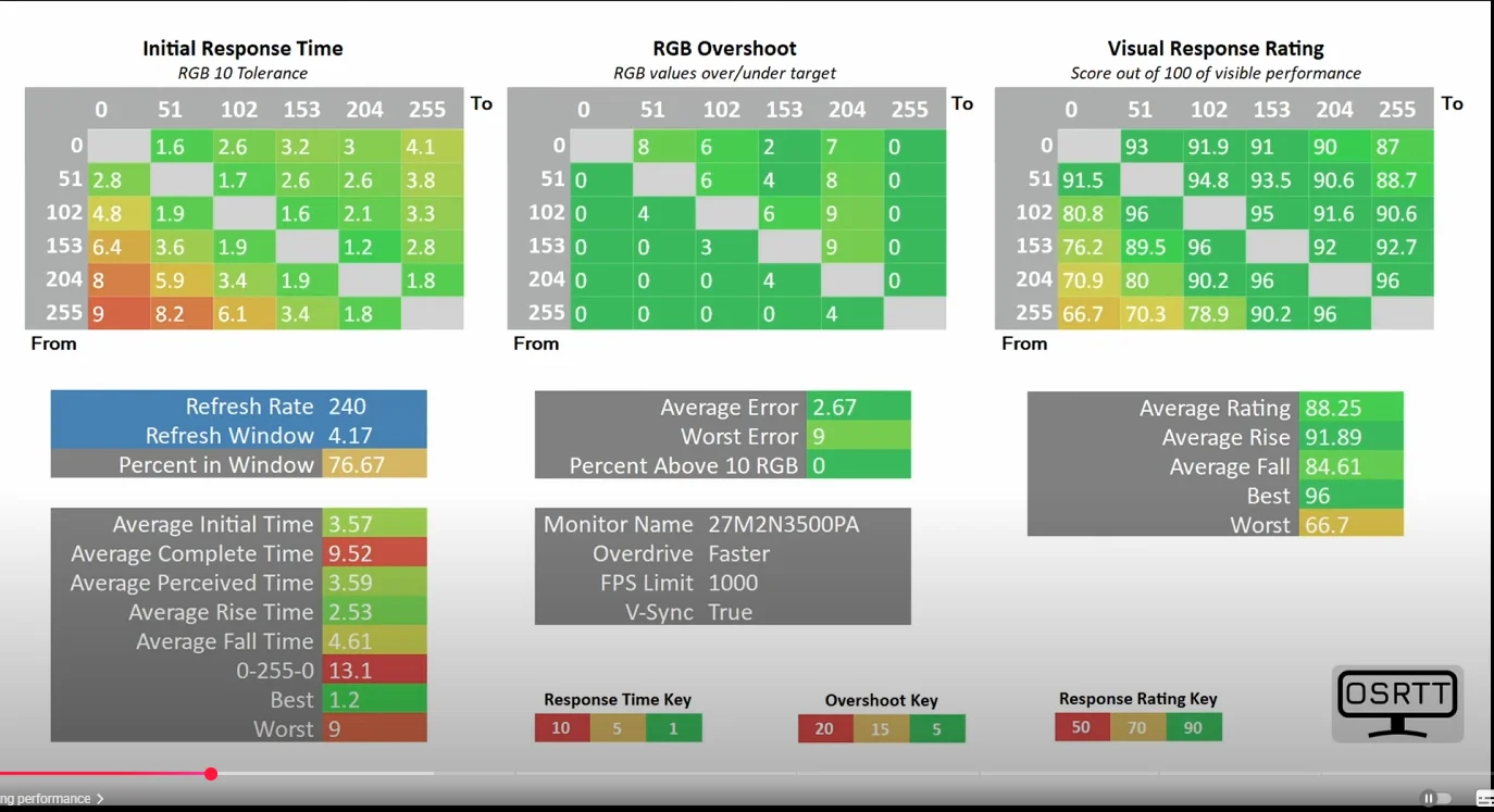

Philips 2k 240hzde test sonucu :

Geriye seçenek olarak 300-320hz 1080p veya 2k 240hz kalıyor. O bahsettiğiniz philips de 260hz'yi dolduracak kadar hızlı değil. Baktıgınız incelemeci de 240hz de kullanılmasını öneriyor.

Anladım çok teşekkürler. Philips'e yöneliyorum. Benim için tek eksisi taksit olmamasıydı onu da bir şekilde halletmeye çalışacağım. Tekrardan teşekkür ederim yanıtınız için.
