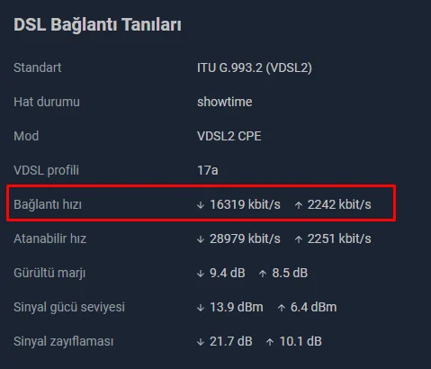

şu an snr değerim 8. normalde 35/8 vermeleri gerekiyor ama gerekiyor işte.. Ben alıştım artık hatta bu modenden önce zyxel vardı bakın abartmıyorum 7-8 saat içerisinde 400-500 arası kopma yaşadım. Benim hat çok arızalı ya bunlarında yapacağı yok. 33k teklif çıkardılar öderseniz fiber çekeriz diye 🤣

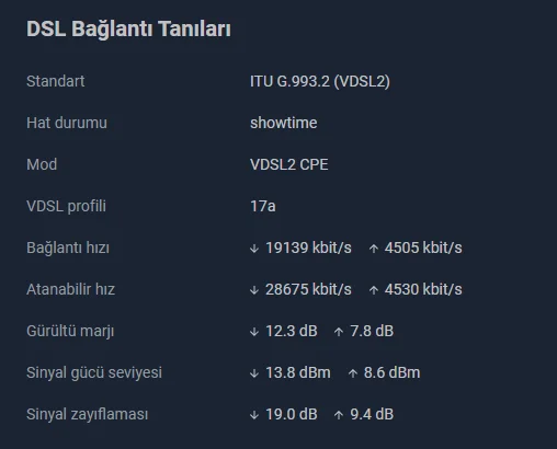

Sizin modeminiz nedir? Margini 12 civarına sabitlerseniz sizin sorununuz bence çözülecektir. Hat değerleriniz biraz daha düşecek.çümkü margine göre modeme hız tanımlanacak
Sizin modeminiz nedir? Margini 12 civarına sabitlerseniz sizin sorununuz bence çözülecektir. Hat değerleriniz biraz daha düşecek ama, o margina göre modeme hız tanımlanacak çünkü
keenetic extra dsl hocam şu an ki kullandığım modem. İşte bu modemi yeni aldım 3-4 gün oluyor alalı
Aynı modemi kullanıyoruz.
Modem arayüzüne girin, giriş yapın.
Soldan "DSL" Ayarına tıklayın.
Önünüze gelen ekranda "Ek hat ayarlarını göster" yazısını göreceksiniz. Ona tıklayın. Aşağı doğru detaylar gözükecek.
Modem varsayılanı sanırım "oto" veya "8" oluyor. Sizde öncelikle bu iki değerden hangisisi şuanda? Ona göre güncel değer önereyim onu denerseniz sizi in kopma sorununuz düzelebilir.

Ben snr değerini zaten kendim 8e ayarlamıştım hocam. modemi ilk taktığımda hat kendini topladı 33/7 oldu sonra 25/4e düştü şimdi de 19/4.
Snr margini 12 den deneyin. Eğer kopma devam ederse 13 yapın. Tekrar devam ederse deneye deneye 15 e kadar çıkartın. Bu değeri yükseltmeniz hatta gelen hızı doğru oranda düşürecektir.
Ama hat değerlerinizde ufak bi detaya takıldım. Sinyal zayıflamanız çok fazla. Saha dolabına mı çok uzaksınız ? Yoksa kablonuzda ek falan mı var?

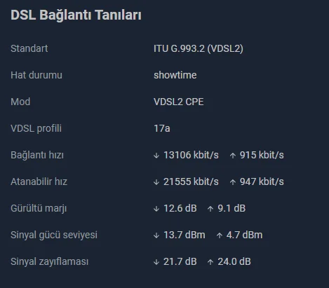

şu an snr 12deyim deneyeyim hocam. benim kopma sorunum yok aslında şu aralar sadece hız çok düşük.
maalesef saha dolabına 500m uzaklıktayım. yeni port talebinde bulunuyorum. Türknet diyorki TT genel müdürlüğüne gidip dilekçe vermen lazım, Türk telekomda diyor ki sağlayıcı kimse o talepte bulunacak 🤣 bu arada evin 100m ilerisinde fiber altyapı var. bana verilen max hız 39 şaka gibi 😁

Eğer kopma olmuyorsa, sorunun hızsa.
Şunu deneyebilirsin.
Snr marginde oto yu seç.
Hattına tanımlı alabileceği maksimum hızı çekecek. Bunu yaptıktan sonra hızın değişmezse arıza kaydı açın, hat ve hız değerlerimin güncellenmesini istiyorum diyin muhtemelen bir nebze olsun hızınız artacaktır. Hız arttığında kopma başlarsa o zaman margini yine 12 civarlarında sabitlemeniz gerekebilir.
