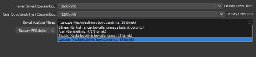

Bu sistemle valorant yayını yapıyordum, tabi önceden "GlacialTech lgloo 5058 Light" gibi illet bir soğutucum vardı. Buna rağmen kasmadan etmeden valorant yayını yapabiliyordum bir dönem, fakat şimdilerde sanırım obs'in ayarları bozulmuş tam anlayamadım o kısmı. Geçenlerde bi yayın denemesi yapmak istedim fps hayli düşüyordu, ben de biraz ayar videolarına falan baktım. Boyut azaltma filtresi diye bir ayardan bahsediliyordu ve işlemciye göre seçilmesi gerektiğini söylüyorlardı. Ben pek anlamadım, rica etsem ayarlarıma bakabilir misiniz?
Ufak bir düzeltme 1600x900 ayarını yayıncı bir arkadaşım tavsiye etmişti. Alttakini de yanlış hatırlamıyorsam oyunu oynadığın çözünürlüğü yap demişti ya da monitörün çözünürlüğünü yap demişti o kısmı tam hatırlayamıyorum (Alttaki oyunu oynadığım çözünürlük). Açık konuşmak gerekirse kendisiyle iş yoğunluğundan pek denk gelemiyoruz o yüzden bununla ilgili forum açmak istedim.

O sistemle yayın zor. Olabildiğinde düşük ayar kullanmak gerekiyor. Bilinear öneririm ben. Duruma göre bicubic de denenebilir. Bunları deneme yanılma yoluyla bulmak en mantıklısı.

hocam bu arada onu ellemene gerek yok tuval boyutuyla çıkış aynı olmalı
kaç olmalı mesela, monitörün max çözünürlüğü 1280x1024 valoyu oynadığım çözünürlük 1024x768, fakat yayıncı arkadaşım üstteki çözünürlüğü 1600x900 yap alttakini de oyunu oynadığın çözünürlük ya da monitörün çözünürlüğünü yap demişti
Can...
14 Mayıs 2020
11,197
ikisi aynı olamalı hocam ben her yerde öyle gördüm öyle kullanıyorum örn 1920 x 1080 olması lazım ikiside

sen çözünürlüklerin ikisini de 1280x720 yap boyut filtresinii bilinear, FPS'i de 30 yap

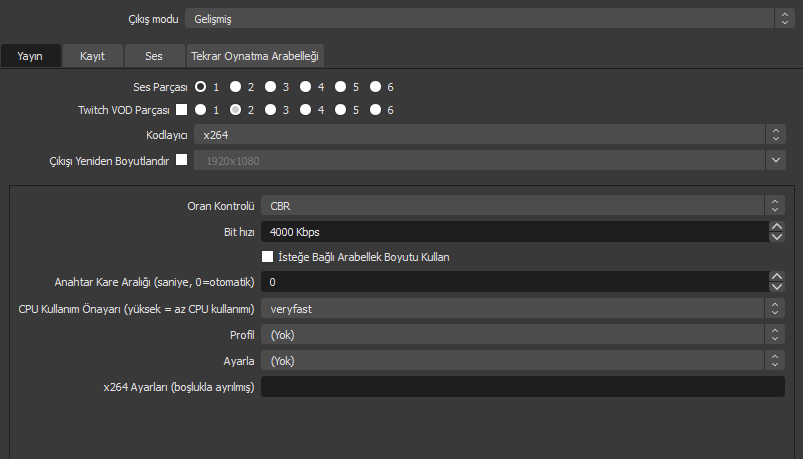

hocam 720p 3500-4000 bitrate ver, kesinlikle işlemciden ver yayını
kaliteyi ne kadar arttırısan fps o kadar düşer o yüzden 720p idealdir. fps i de 48 yap hem akıcı olsun hem çok güç yemesin
Ekran kartından veremiyorum zaten x264 olması lazım tam hatırlamıyorum ne yazıyordu ama o işlemci oluyor diye biliyorum diğeri de ekran kartı oluyordu bende işlemci dışında bir seçenek yok. Onun dışında deneyeceğim yazdıklarını teşekkür ediyorum.
