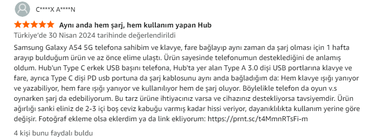

beyler iyi forumlar şimdi tabletimde veya telefonumda bulunan type c çıkışınndan hem telefon veya tabletin şarj olmasını hemde flash bellek kulaklık fare klavye gibi aksesuarları aynı anda kullanmak istiyorum bunun için bir hub aldım ürün bu https://www.amazon.com.tr/Orico-Portlu-Type-C-Yüksek-Çoklayıcı/dp/B0BYN5RSGC
ancak ya şarj oluyor cihaz yada flash belleği görüyor ikisini hiçbir şekilde aynı anda yapamadım yardım lazım bilen daha önce bu şekilde kullanan biri varsa

Vorcom QuartzLITE, realme c25s ve REEDER S19 PRO MAX S bu 3 cihazla denedim, hub olarak amazonda görselde gördüğüm için bunu aldım ancak chatgpt üzerinden sorup uyumlu dediği için aldım belki uyumsuz olabilir bilgim yok açıkçası
Bu tür hub ürünleri vs. için ugreen ya da beasus seçilmesini öneririm.
önereceğinz bir hub var mı kullandığınız yada şuan tek derdim telefon veya tablet şarj olurken flash veya hdd içindeki verileri görebilmek ve fare klavye kullanbilmek
şimdi şöyle bir şey muhtemelen benim cihazlardan kaynaklı olmuyor çünkü ürünün yorumunda şöyle bir şey buldum muhtemel benim 3 cihazda bu olayı desteklemiyor çünkü 2 cihazda sök tak ile calısan reeder cihazında şarjı çıkarında usbyi direk görüyor şarjı takınca şarjı direk görüyor bunun önceliğini ayarlama gibi bir ayar söz konusu mu yada iksiinide yap gibi bir ayar var mı cihazlarda
